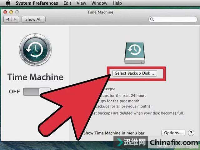

  1.在将MacBook恢复出厂设置之前,请备份你所有的重要数据。如果你的MacBook遇到一系列问题,如连续性的崩溃或卡慢、反应迟钝或运行错误,此时,清除数据再进行重装时最快捷的搞定方案。
  • 在重置MacBook时,你将删除电脑上的数据并重新安装操作系统。这些操作将会清除掉你硬盘驱动器上的所有数据。应该对需要保留的数据进行备份,你可以把相关文件复制到外部驱动器或DVD光盘中,或者运用时间机器程序对所有文件进行备份。
  • 完成重置过程后,你需要重装所有程序。

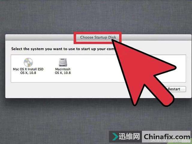

  3.启动恢复分区。这是硬盘中保存恢复功能的分区。

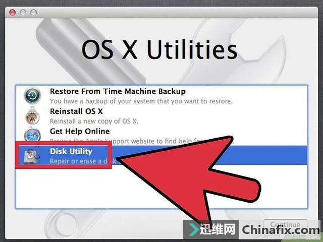

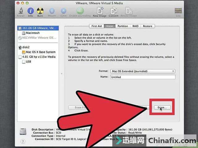

  4.选择磁盘实用程序。点击下一步按钮。载入磁盘实用程序后,你会看到硬盘磁盘列表。
重置Macbook Pro的方式

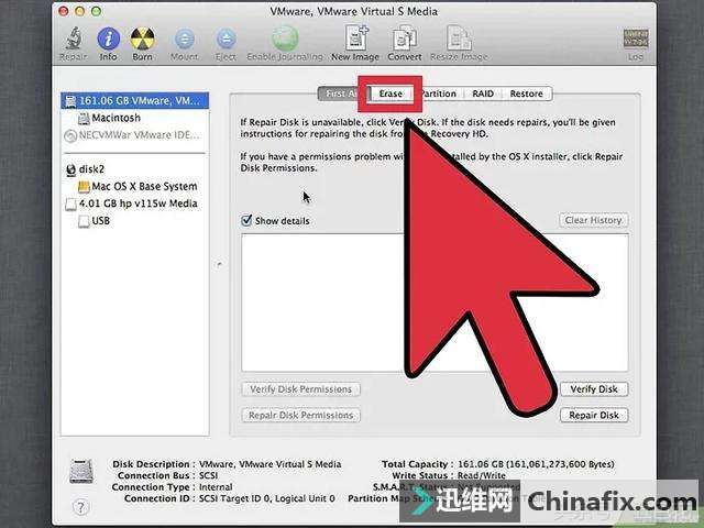

  5.选择Macintosh HD磁盘并点击清除选项卡。
  • 对于某些用户而言,他们的主硬盘可能已被重命名,因此相应的硬盘名称可能不是Macintosh HD。根据情况选择你的主硬盘即可。
重置Macbook Pro的方式
  6.从“格式”下拉菜单中,选择Mac OS扩展(日志)这是安装OS X操作系统必需的格式。
  7.点击.清除 按钮。 清除过程将需要数分钟的时间。
重置Macbook Pro的方式

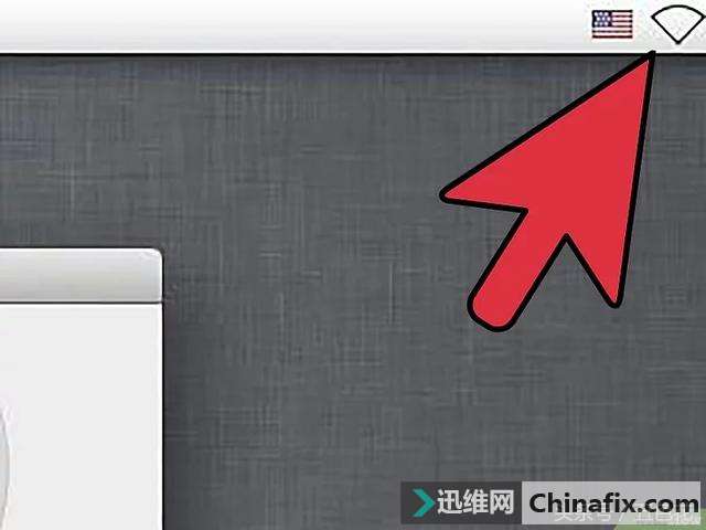

  9.点击右上角的无线网络图标,选择你的无线网络。你需要有可用的互联网连接,以便下载并安装OS X。

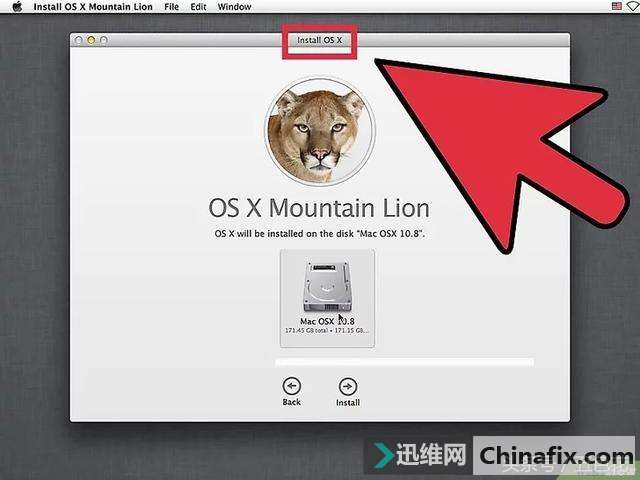

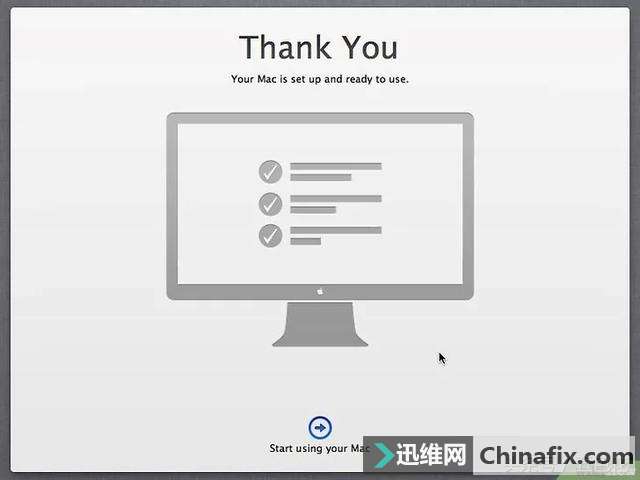

  选择“重新安装OS X”,然后点击.安装 按钮。 这会开始OS X的安装进程。
  11.开始安装。安装开始后,你将需要阅读并接受相关的条款和条件。接受有关协议后,你将需要指定用于安装OS X的硬盘驱动器。默认情况下,选中Macintosh HD驱动器。
重置Macbook Pro的方式
  12.等待安装的完成。根据电脑的不一样配置,该过程需要30至60分钟的时间。在安装过程中,你可能需要输入你的Apple ID以便验证你的OS X购买状态(如果你已升级)。安装完成后,你的电脑将恢复到出厂设置,就和刚开箱时一样。

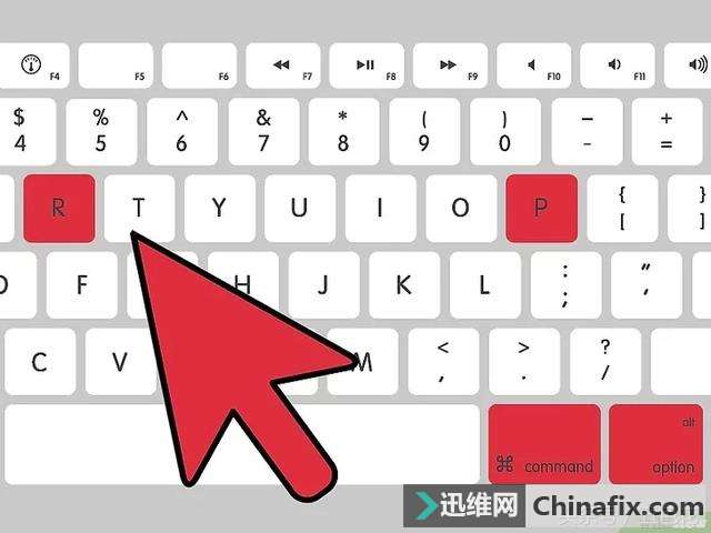

  3.按住.Cmd+Opt+P+R。
  4.在按住以上四个按键时,按下电源按钮。
  5.继续按住.Cmd+Opt+P+R直到你听到两声启动声响。

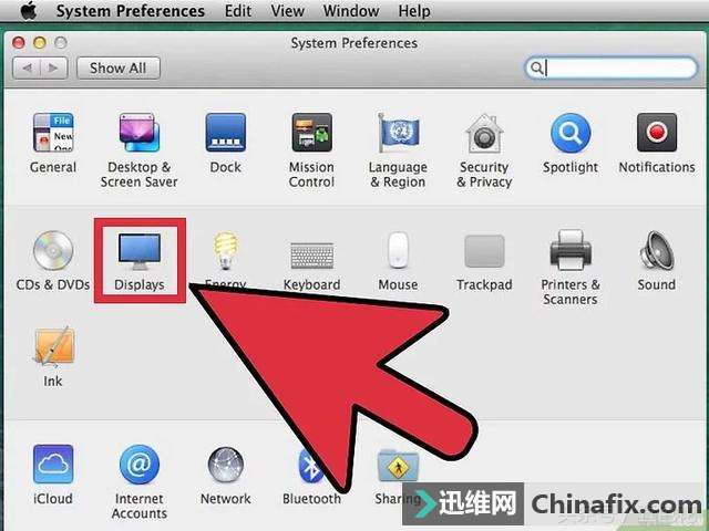

  6.检查你的设置。重置PRAM可能会清除你的系统设置,如运用的显示设置或系统音量设置。

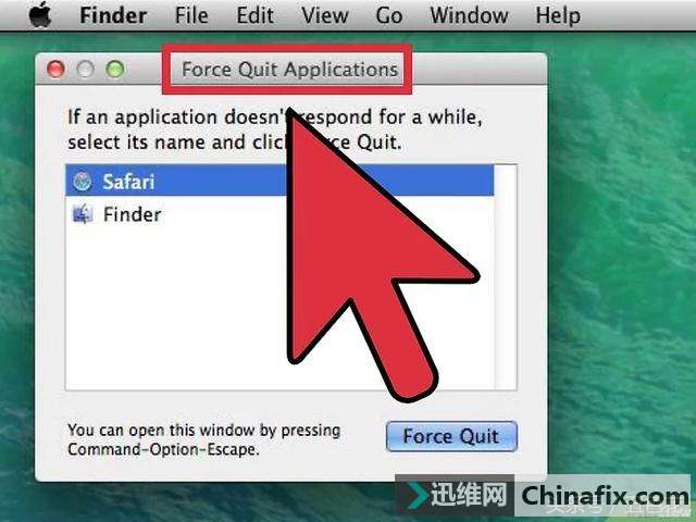

  1.强制退出无响应的程序。同时按下 Command+Option+Escape来强制退出一个程序。
  • 问题: 正在运用的程序卡死。
  • 搞定方案: 强制退出该程序能保存重新启动后的数据。

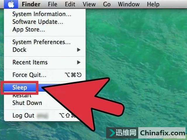

  2.点击苹果菜单,选择“休眠”,让你的MacBook进入休眠模式。在机器进入睡眠模式后,按下某一按键唤醒它。
  • 问题: 你想让文件继续运行,而不是关闭计算机。
  • 搞定方案: 让你的MacBook进入休眠模式将能节省电量,并保留运行的程序和文件

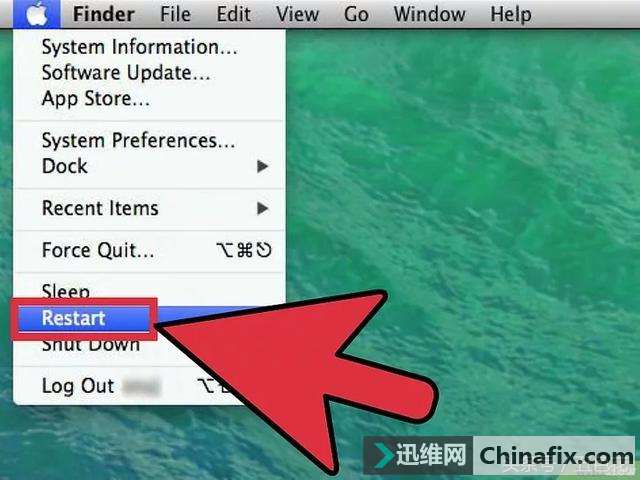

  3.点击苹果菜单,选择“重新启动”来重新启动你的MacBook。
  • 问题: 你的MacBook运行迟缓。
  • 搞定方案: 重新启动计算机是最常用的搞定方案。

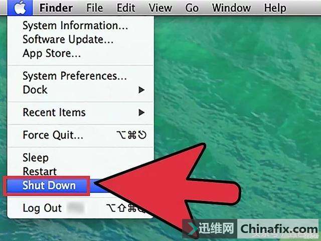

  4.关闭MacBook,然后重新启动它。你可以通过苹果菜单关闭Mac,如果这一方式无效,可以按下电源键10秒进行关闭。按下电源键,来重新打开它。
  • 问题 你的MacBook过热或运行缓慢。
  • 搞定方案: 关闭MacBook让硬件冷却下来,同时重置内存提升程序的运行速度。
