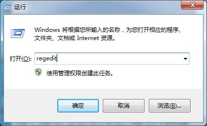

  1、首先我们运用组合键WIN+R打开运行的界面,然后输入“regedit”运行命令,点击确定。

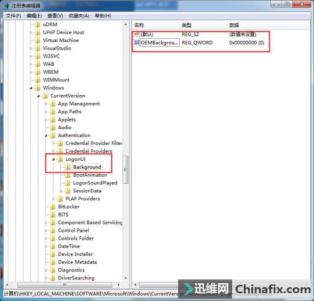

  2、我们现在打开的注册表编辑器中依次打开
HKEY_LOCAL_MACHINE\Software\Microsoft\Win\CurrentVersion\Authentication\LogonUI\Backgroud;

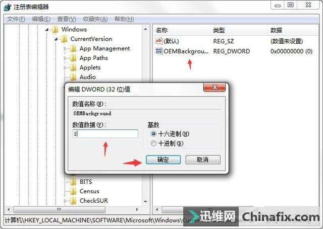

  3、接着我们双击打开“OEMBackground”,在打开的窗口中吧数值数据“0”改为“1”,点击确定退出

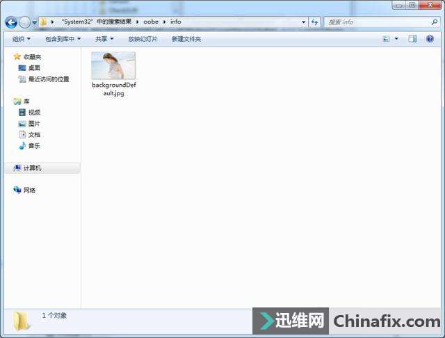

  4、最后我们把要当被背景的图片重命名为:backgroundDefault.jpg,(注意:图片的大小不能超过256K),并且放到
windows/system32/oobe/info/backgrounds”(如果没有这个路径的 可以自己手动创建)。
