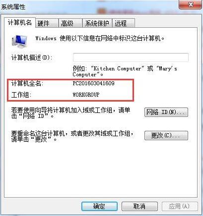

  1、将局域网内的电脑都正常开机,鼠标右击桌面上的计算机图标,选择属性,点击高级系统设置,查看计算机的设置名称是否相同,若不相同则重命名;
Win7系统无法加入家庭组问题的搞定方式

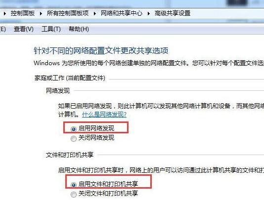

  3、接着点击网络和共享中心--更改高级共享设置,在家庭或工作(当前配置文件)中启用“网络发现”和“文件和打印机共享”;
