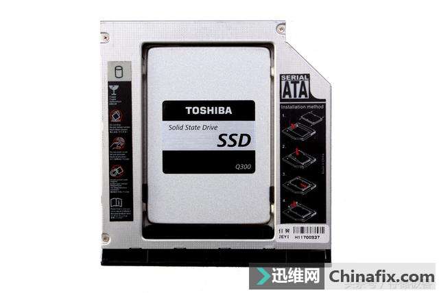

  前几年生产的笔记本电脑基本都标配了内置光驱,基本都可以通过改造光驱位来实现加装固态硬盘,这一点要比现在的新款普遍简配光驱要方便许多。光驱位硬盘托架有9.5毫米与12.7毫米两种规格,根据自己笔记本光驱的厚度购买即可。

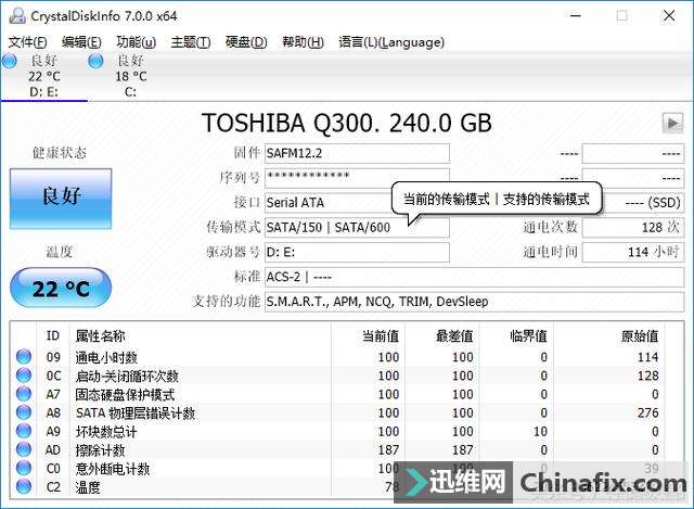

  最后我来为大家解答SATA接口是否会成为升级固态硬盘的阻碍。SATA从诞生发展到现在已经达到了3.0版本,带宽600MB/s。SATA1.0带宽150MB、SATA2.0带宽300MB/s。运用CrystalDiskInfo软件能够查看硬盘当前的传输模式:下图所示的是支持SATA3.0的ToshibaQ300 240固态硬盘实际运行在SATA1.0速率

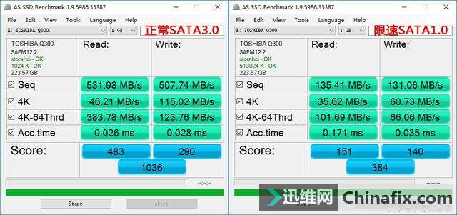

  很多人担心SATA2.0安装固态硬盘是否够用,那么不妨再降一级,我们来看如果SATA被限制到1.0标准会有怎样的变化:连续读写速度被接口限制而大降,随机读写性能随有下降,但下降幅度相比连续读写要小的多
老笔记本电脑升级固态硬盘值不值

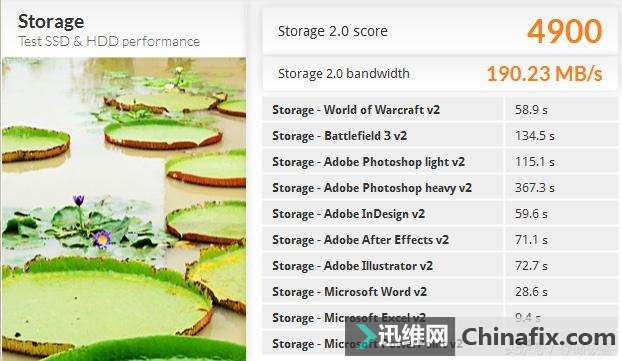

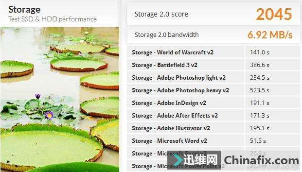

  我们知道,安装固态硬盘之所以可以获得机械硬盘好的多的体验,主要原因不是连续读写(相比机械硬盘提升4~5倍),而是随机读写大幅提升(相比机械硬盘提升几十倍)。下面通过PC Mark 8实际运用性能测验来对比SATA3.0端口和SATA1.0限速状态下的ToshibaQ300 240G固态硬盘性能:
  正常SATA3.0端口下ToshibaQ300 240G固态硬盘的PC Mark 8储存测验评分4900:
老笔记本电脑升级固态硬盘值不值

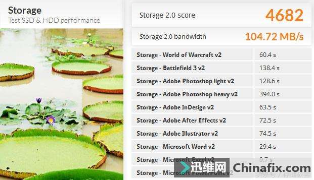

  SATA端口限速到1.0标准后,ToshibaQ300 240G的PC Mark 8储存测验评分4682,Wow的加载速度慢了1秒,战地3加载过程慢了3.9秒
老笔记本电脑升级固态硬盘值不值
  SATA1.0端口虽然对ToshibaQ300的性能发挥产生了影响,但相比于机械硬盘的性能依然是飞跃式的提升:Wow加载快出80秒以上,战地3加载快出248.2秒
老笔记本电脑升级固态硬盘值不值
  实际上现在大家仍在运用的老笔记本电脑多数也就SATA2.0的水平,极少有被限制到SATA1.0速率的,也就是说升级加装固态硬盘后的影响要比前边测验中展现出来的要更小,这个升级绝对划得来。

已经弄过几台电脑,光驱位传输速度偏低,建议直接替换原硬盘位置,原机械硬盘可以买一个硬盘盒做移动硬盘或者安装在光驱位做从盘储存资料
