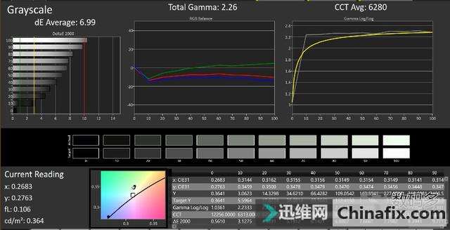

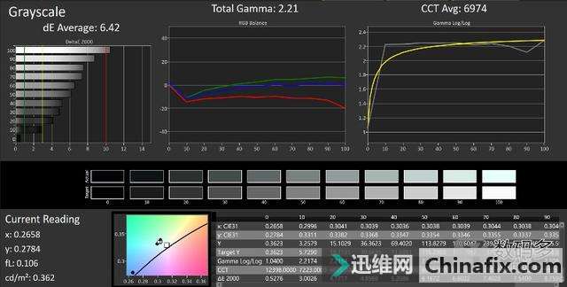

  Apple 苹果 iPhone 8 Plus智能手机 - 屏幕测评 - 灰阶测验[True Tone关闭]
Apple 苹果 iPhone 8 Plus智能手机屏幕幕幕测评报告  [Soomal]
  Apple 苹果 iPhone 8 Plus智能手机 - 屏幕测评 - 灰阶测验[True Tone开启,冷色环境光]
  Apple 苹果 iPhone 8 Plus智能手机 - 屏幕测评 - 灰阶测验[True Tone开启,暖色和正常环境光]
显示模式True Tone开启,
自然光线
True Tone开启,
冷色照明
广色域显示原色显示
屏幕亮度,cd/m 542518545
灰阶[Gamma2.2]2.252.262.21
平均色温,K693062806974
平均灰阶偏离,ΔE6.096.996.42

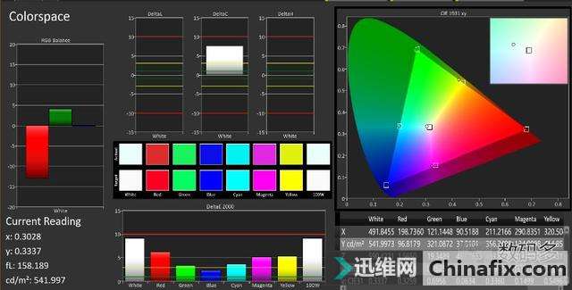

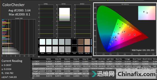

  Apple 苹果 iPhone 8 Plus智能手机 - 屏幕测评 - 色域测验[原色]
  Apple 苹果 iPhone 8 Plus智能手机 - 屏幕测评 - 色域测验[P3广色域]
  Apple 苹果 iPhone 8 Plus智能手机 - 屏幕测评 - 色域测验[sRGB原色]

色彩饱和度[sRGB]132.9%
[103%P3]
102.77%131.77%95.55%98.99%101.45%
平均色彩偏离,ΔE3.983.6432.143.011.69
最大色彩偏离,ΔE7.928.14.953.695.053.08

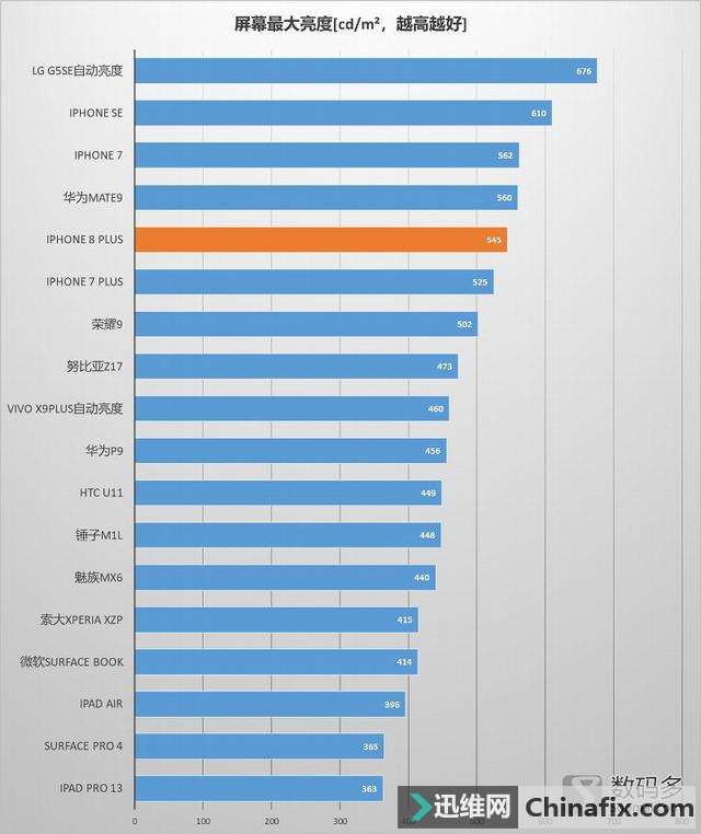

  Apple 苹果 iPhone 7 Plus智能手机 - 屏幕测评 - 亮度排名[TFT-LCD类]

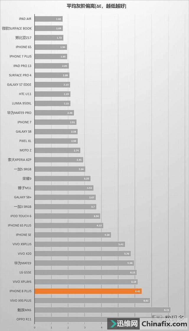

  Apple 苹果 iPhone 7 Plus智能手机 - 屏幕测评 - 灰阶排名

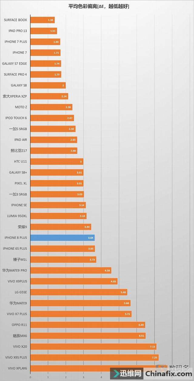

  Apple 苹果 iPhone 8 Plus智能手机 - 屏幕测评 - 色准排名
  屏幕亮度[cd/m或nits]:主动光源的发光强度,忽视屏幕玻璃品质、软件算法、动态调整等不一样化原因,现在亮度在500cd/m以上可基本保证手机在强光下有较好的可读性, 400cd/m以下则相对困难,AMOLED的亮度在现在分色仪和分光仪测验下数值偏低,并不代表和LED显示面板测验数值等效。
  伽玛2.2[Gamma2.2]:真正影响屏幕色彩对比度视觉表现的并不是黑白对比,而是伽马值,Gamma值是个斜率,sRGB色彩范围内当Gamma为2.2的时候,其亮度变化和人眼察觉变化一致。低于2.2,反差度不够,高于2.2则图像对比反差增加,下图大致模拟了Gamma2.2在标准、低、高时的显示效果,越接近2.2标准值,越能真实反映的图像对比度。还要从Gamma曲线上辨别红绿蓝三色的曲线是否重合,一致性有误差会带来色彩对比度变化的不一样。一般在±0.1范围内属于基本准确水平,误差在±0.2以上属于显著可见的反差不够/过高。

  色彩与灰阶偏离:指实际颜色与显示颜色的可察觉不一样,ΔE是阈值,在低于5时人眼对误差察觉较低,ΔE平均值在3以下,单个色彩最大误差不超过5属于专业级显示的优秀水平,越低意味着色彩还原能力越强。ΔE在5-10之间可识别出色彩误差,ΔE>10为显著可察觉误差,色彩偏离以sRGB色彩空间为准。
  色彩饱和度:显示色彩空间覆盖范围,通常以sRGB标准色域覆盖范围为基础[约1677万色],现在使用主流还有NTSC、Adobe RGB、CYMK等色彩模式。由于绝大多数手机不具备色彩管理能力,无法正确显示系统和面板实际对应的色彩空间,色彩显示范围较大的面板在移动使用和图片显示会出现饱和度过高的效果。因此手机通常通过软件控制的方式控制GPU的色彩输出级别以接近常用的sRGB水准,通过软件获得接近参考色域的色彩会损失面板的色彩和灰阶动态范围,现在仅有三星的高端手机提供了系统级的色彩显示管理功能,但缺乏使用支持。

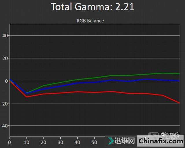

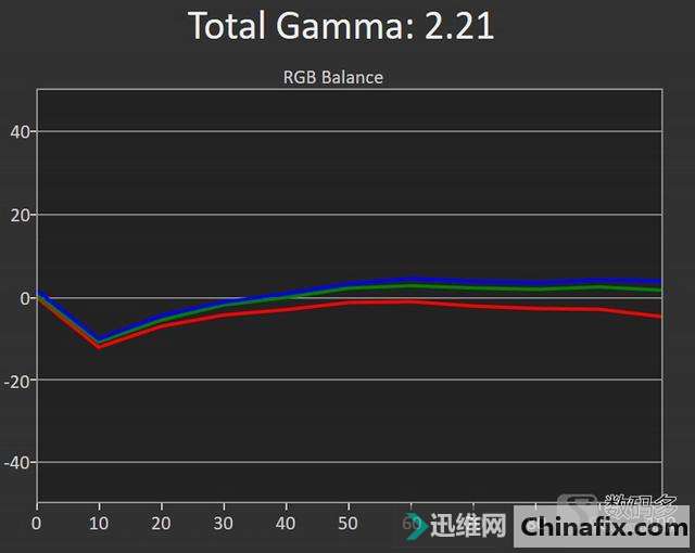

  Apple 苹果 iPhone 7 Plus智能手机 - 屏幕测评 - Gamma 2.2测验
  Apple 苹果 iPhone 8 Plus智能手机 - 屏幕测评 - Gamma 2.2测验
  Apple 苹果 iPhone 7 Plus智能手机 - 屏幕测评 - 屏幕灰阶发色变化
  可以看到,True Tone选项,或者说环境光线对于iPhone 8 Plus屏幕色温的影响是很显著的,在室内光线下,自动调整范围会在6300K至6900K之间,因此相当一部分消费者会发现新购买iPhone 8 Plus的屏幕色调确实变得更“黄”了一些。但通过测验中Gamma曲线的三原色可以看出,iPhone 8 Plus的屏幕色调有些偏绿,导致白色、黄色等高光色彩失真偏高,灰阶和色准等客观测验成绩对比以往iPhone产品略有退步。从色彩风格来看,iPhone 8 Plus仍旧保持了色彩明快、鲜艳且广色域动态表现出色的优点,和Macbook等台式苹果设备的色彩体验保持一致。另外,我们手上iPhone 6s Plus在运用近两年后,屏幕色彩和亮度表现并没有肉眼可见的衰退,其面板的品质和质量表现可靠。
