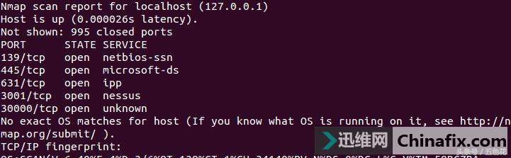

  我还想添加一个关于verbose选项的部分,可以添加到任何之前的命令中。一些NMAP扫描的问题是它们似乎可以永远存在,终端不会默认显示幕后发生的情况。这样可以让您的扫描完成几乎难以忍受。
  但是,您可以轻松地告诉NMAP,将其各种任务的完成率打印到终端。不仅详细了解您的NMAP扫描和跟踪其进展情况,还可以看到不一样的主机和目标对您的扫描有何反应。启用详细信息后,您将可以看到没有回复探测器的错误消息或主机,这有助于排除主机未响应的原因。
  NMAP语法中的详细选项只是-v。您可以将-v标志添加到几乎任何NMAP扫描。例如,如果我想在本地网络上跟踪NMAP扫描的进度,我将发出以下命令:
  • nmap -v -Pn 10.10.10.0/24
  该命令将通过主机和端口扫描运行10.10.10.0/24子网上的所有254个IP地址。此外,它将在提示中打印当前正在探测的地址的信息,并为您准确了解总扫描中剩余的时间。

  如果您从Metasploit角度运用NMAP,那么了解主机用来探测漏洞的版本,服务包,服务和操作系统是非常有用的。幸运的是,NMAP配备了扫描远程主机操作系统指纹和主动服务的工具。运用以下命令:
  • nmap -sV 10.10.10.1 - 基本服务扫描和检测
  • nmap -sV -version-intensity [0-9] 10.10.10.1 - 有时探针将无法识别主机的操作系统,因此您可以将探测强度设置为0到9之间的值。9是最强烈的扫描,这将尝试所有可用的NMAP探针,但也将需要更长时间
  • nmap -sA 10.10.10.1 - NMAP将扫描指定的主机以识别其活动的服务和操作系统
