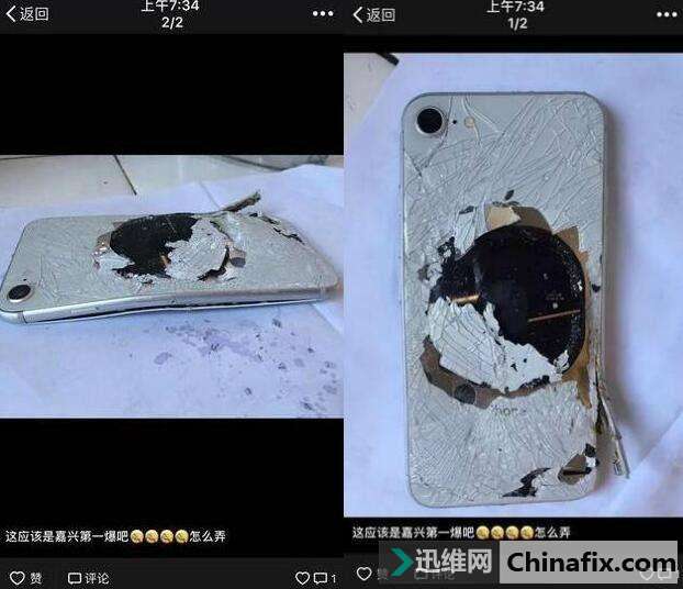

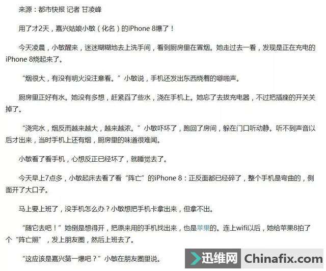

  就在昨天,一位浙江嘉兴市女士小敏(化名)在网上宣称,自己才购买两天的 iPhone 8 发生充电自燃现象,那我们就根据网上爆出的消息来分析分析到底是不是自燃,废话不多说,来看看这位女士是怎么说的:
全球首例iPhone8国行充电自燃,为啥我看出了那么多疑点?
  并且还贴出了图片,是不是看的有点惊心动魄?

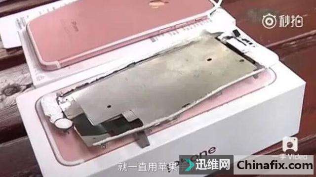

  首先根据以上新闻中小敏的自述内容,就已经有很多不合理的地方,这种事以前不是没发生过,就在去年河南郑州一名男子在网上爆料指责iPhone7在录屏时发生自燃,还把自己的脸部都给弄伤了,最后经分析只是一场拙劣的闹剧。

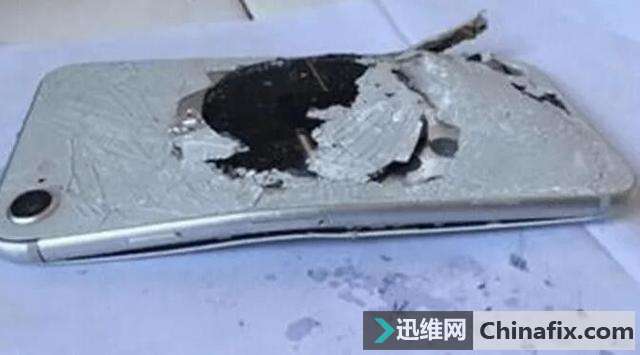

2、没有烧焦的痕迹
  iPhone 8 外壳没有显著的烧焦痕迹,当聚合物锂电池洩漏燃烧产生化学反应时,电池就会在内部导致燃烧或是造成爆炸现象,背盖上或边缘都没看见有被化学电池燃烧过的痕迹出现,这些烧焦痕迹用水是无法洗掉,除非拿刷子去刷乾净。

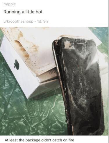

  那手机真正自燃后的情况是怎么样的呢?之前就有国外媒体报道过未拆封的 iPhone 7 电池燃烧爆炸事件,主因是因为运输过程中,遭受外力撞击导致整个机型变形燃烧,上下比对看看,是否感觉有显著不一样?

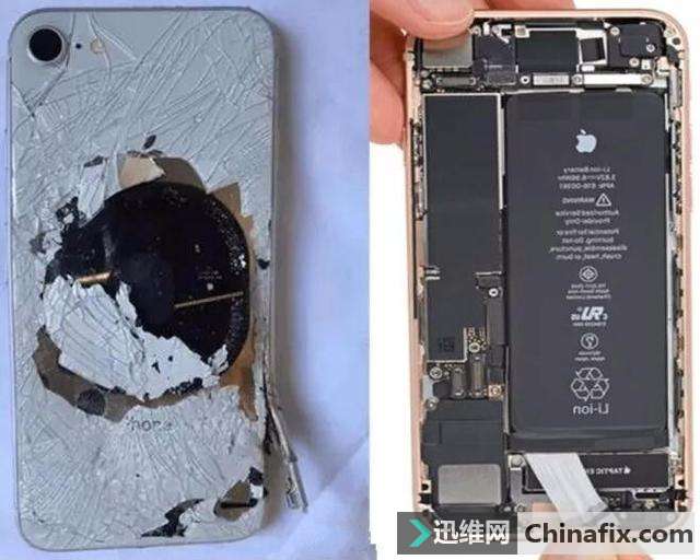

3、边框异常弯曲开裂
  如果对比一下 iFixit 针对 iPhone 8拆解图,右下角的位置确实和电池有点关系,不过实际位置是在 3D Touch 震动马达右侧,难道震动马达零件强到可强到将 iPhone 8 侧边弄到弯曲?

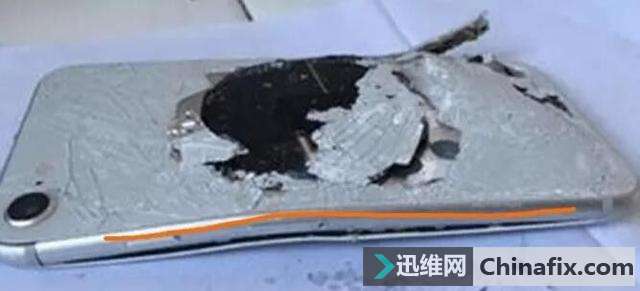

4、后壳异常弯曲
  从另一张图再来看看弯曲程度,除非是遭受到强烈的外力作用,才有可能导致连后盖与侧边不正常的弯曲,但苹果在iPhone6之后的机型上已经加强了这方面问题,底下这张图从画标示线条来看,屏幕侧边疑似遭受过强力撞击,导致屏幕与机身呈现同个挤压破坏状态。
