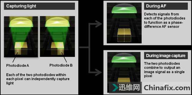

  据了解,Pixel 2系列的Dual Pixel技术实际上是把一个pixel左右拆成两个,可探测不一样相位,但是在拍摄图片后会合成一张图片,这也使得Pixel 2系列能够做到背景虚化。
  举一个例子,一个1.25um传感器的pixel用于Dual Pixel,那么就会变成0.625*1.25的两个pixel。这就相当于有了两个图像传感器,可拍摄出两张具有相位差的图片,合成之后可以具有一定的景深信息。
  另外,Dual Pixel上由于结构的改变,所有的像素点都肩负对焦和成像两份工作。所有的像素点都能用来对焦了,所以可以实现快速对焦。而PDAF相位对焦,则是零星的几个像素点分出自己的左半身体,和另一个像素分出的右半边身体配合,通过信号差推测焦点位置。所有在对焦速度上Dual Pixel更快。
  但是,需要注意的是,正如上面所提到的,一个1.25um传感器的pixel用于Dual Pixel,那么就会变成0.625*1.25的两个pixel,这也意味着将会失去一些性能。。
  总的来说,Dual Pixel主要用于快速对焦,它是全像素对焦的,所以比PDFA要快很多。但是Dual Pixel在背景虚化方面相比后置双摄并不占太大优势。
