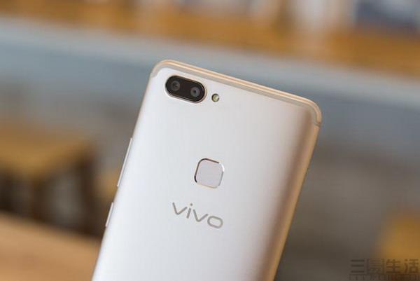

  没错,就是这个“2x1200万像素”摄像头……首先,它并非指的是双摄系统,因为X20的前置并无双摄,而后置则另有一个500万像素的深度摄像头,自然也不是1200万+1200万的组合。

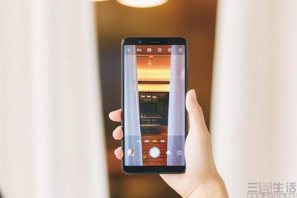

  不过,在X20的相机APP里,我们倒是能看到一个默认不开启的选项:打开之后,相机的拍照像素会“飙升”到2400万——真的变成“1200万x2”了!

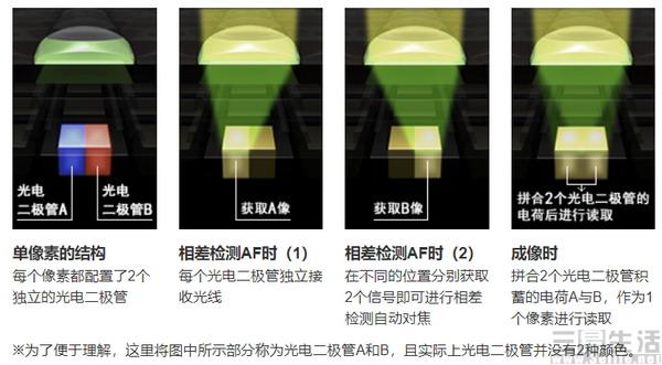

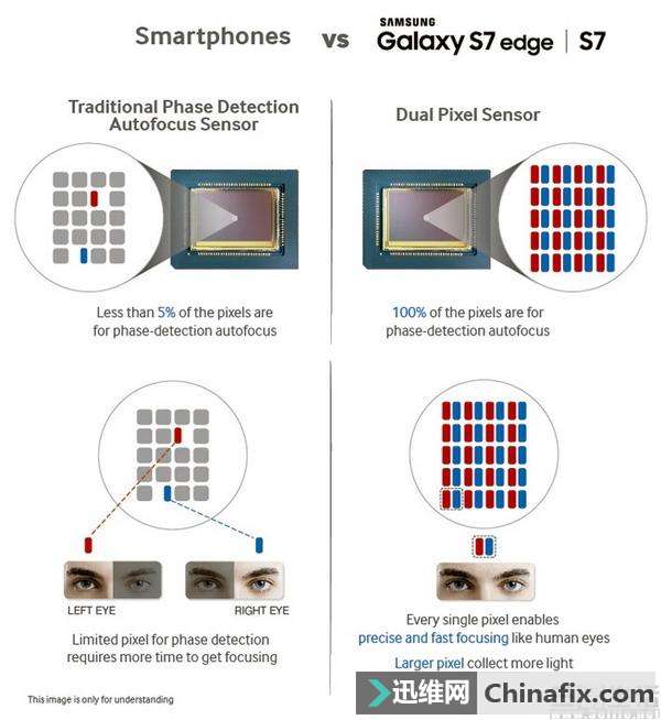

  可是,这个问题到了“全像素双核对焦”的时代,就变得完全不一样了——因为在这一类特殊的CMOS中,每个通光的镜头下方,放置有两个都没有正对镜头的光电二极管。
vivo X20的“2x1200万像素”,原来是这么一回事
  如此一来,左右两个二极管接受到的镜头成像就会存在位置偏移——通过计算这个偏移量,从而推测出正确的镜头对焦距离,这就是“双核对焦”技术的本质。而如果一个传感器上所有的像素井都有两个光电二极管在里面,这就叫做“全像素双核对焦”了!
  以最早采用全像素双核对焦的三星Galaxy S7为例,它运用了一颗1/2.6吋的全像素双核对焦传感器,在整个传感器上一共有1200万个“镜头”,但每个镜头下方是两个光电传感器,也就是说它的传感器数量是1200万x2=2400万个。
  这些传感器在对焦的过程中,每一个都是独立工作的,相当于整个传感器有多达2400万个相位对焦点——而相比之下,现在手机上传统的相位对焦传感器才只能有192个对焦点,很显著,对焦点数量越多,对焦速度就越快——而这就是“全像素双核对焦”对焦速度特别快的奥秘。
  但是,2400万个传感器到了拍照的环节,就会产生新的问题——在面积并不大(1/2.6吋在手机CMOS中仅仅是中等尺寸)的CMOS上“塞”进多达2400万个光电二极管,每个二极管的受光面积之小可想而知。而且,处在同一个像素井之中的两个光电二极管,由于相互之间没有遮蔽,很容易导致信号相互干扰,造成更多的噪点。
  为了搞定这个问题,绝大部分配备全像素双核对焦CMOS的手机在拍照成像时,会将一个像素井内部的两个二极管“当作”一个来用:将它们的光线信息合成作为一个而非两个像素。这样一来就相当于变相扩大像素面积,增强了相机的感光能力,还能避免噪点干扰的现象出现。从最早的三星Galaxy S7到后来的vivo XPlay6、三星S8、HTC U11莫不如此。而它们的拍照质量也都是有目共睹,达到了业界顶尖的水准。
