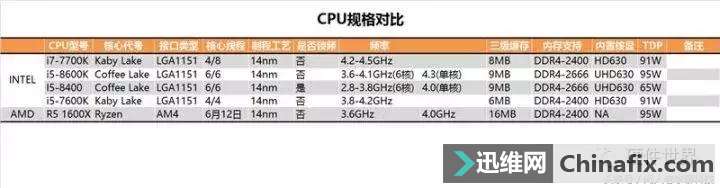

  英特尔酷睿i5-8400的规格是六核六线程,基准频率2.8GHz,单核睿频频率4.0GHz,六核睿频频率2.8~3.8GHz。
  现在Intel 处理器也有些相似显卡,只要散热够,基准频率基本是不会跑的,所以那个基准2.8GHz基本就是拿来刷TDP用的,无视即可。这次主要的对比对象是上一代的i7-7700K和i5-7600K、同一代的i5-8600K和AMD的对位产品R5 1600X。

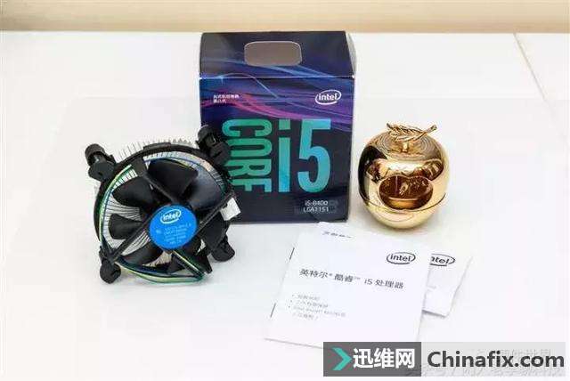

  产品附件非常传统,一个盒装散热器,一份说明书,一份质保书。
等了八年i5终于变成六核!i5-8400实测:你值得拥有

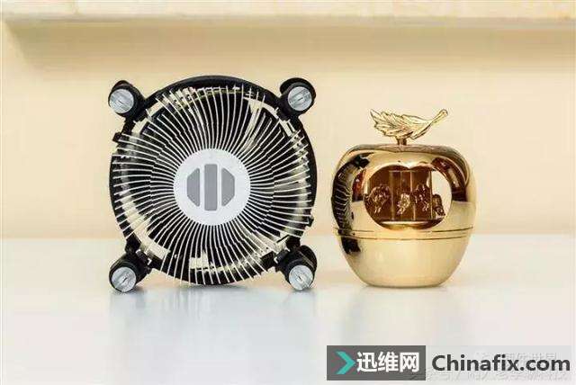

  其实这个散热器是给奔腾G4560用的,其实根本压不住英特尔酷睿i5-8400,建议大家就当它不存在比较好。

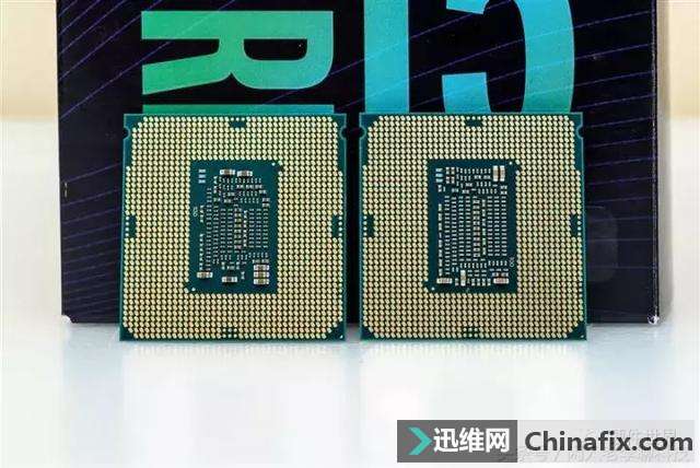

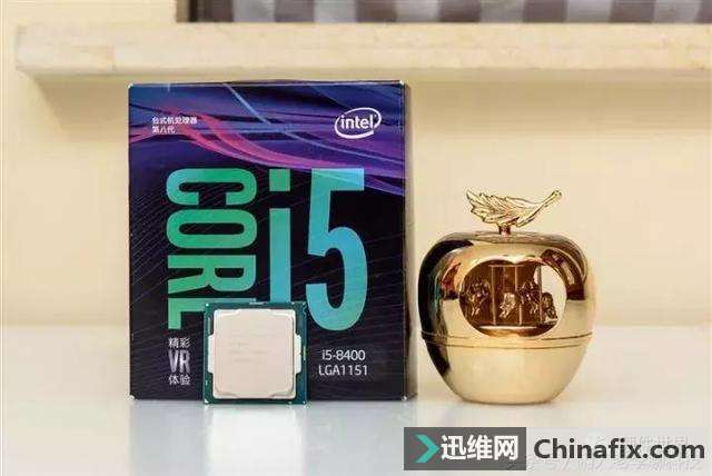

英特尔酷睿i5处理器本体介绍:

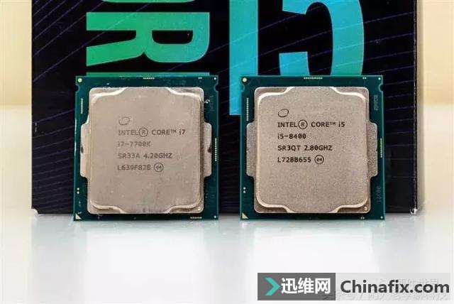

  处理器本体从外观上来看基本与上一代没有显著的不一样。
  处理器的菊花还是有分别的,可以看到电容的布局有所改动。

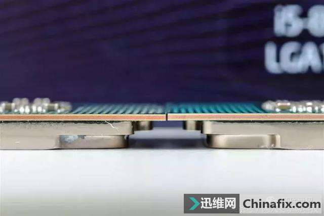

  放平之后可以发现,八代的PCB比七代稍稍厚了一点,显著不是相同的料件,相对来说应该更不容易弯一些,而整体厚度上八代也略厚。

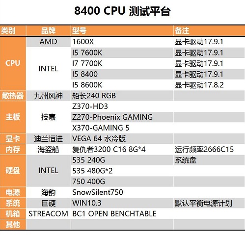

  以下为测验平台的详细配置表,相比之前的测评,主要的变化是显卡从RX 480换成了VEGA 64,内存频率从2133C15提到了2666C15。
  七代酷睿的测验平台是Z270-Phoenix GAMING。

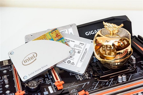

  内存是海盗船的DDR4 8G*4。实际运行频率是2666C15。显卡采用的是迪兰恒进的VEGA 64水冷版。SSD是三块Intel,系统盘用的是比较主流的535,以保证测验更接近一般用户。240G用作系统盘,480G*2主要是拿来放测验游戏。游戏越来越多,只能加SSD了。散热器是九州风神的船长240RGB。以及Streacom的BC1测验平台。

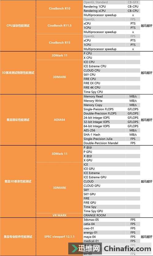

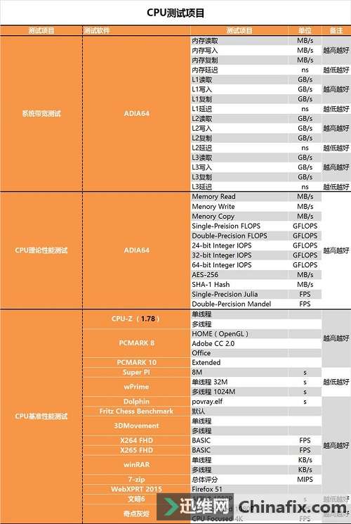

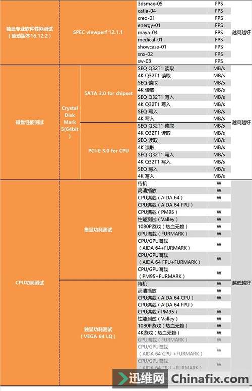

  测试大致会分为以下一些部分:
- CPU性能测试:包含系统带宽、CPU理论性能、CPU基准测试软件、CPU渲染测试软件、3DMARK物理得分
- 集成显卡测试:包含集显基准测试软件、集显游戏测试、集显专业软件基准
- 搭配独显测试:包含独显基准测试软件、独显游戏测试、独显专业软件基准
- 功耗测试:在集显、独显平台下进行功耗测量
处理器性能测验与分析:

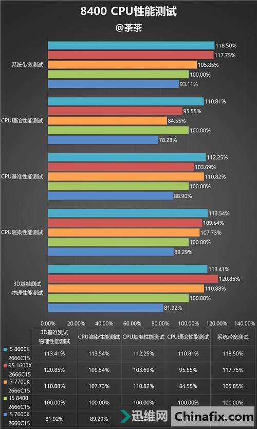

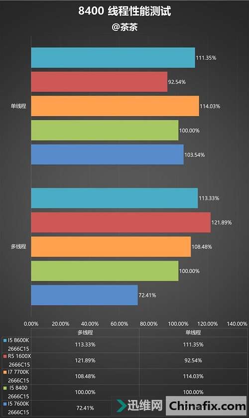

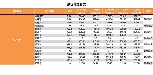

  系统带宽测验,内存带宽上,八代与七代分别不大。缓存带宽上,L1和L2对比7700K均有比较显著的提升。L3则显著弱一点,应该是因为主频的关系。对比i5-7600K的话提升幅度就更大了,所以缓存部分进步非常显著。

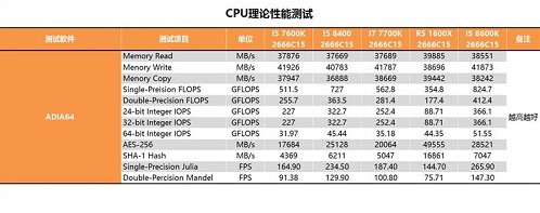

  处理器理论性能测验,是用AIDA64的内置工具进行的,可以测验很多处理器的基本性能。可以发现Intel其实堆的非常夸张,英特尔酷睿i5-8400已经超过了1600X,7700K更是被甩开了15%左右,对7600K优势超过了20%。

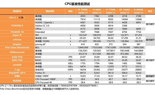

  处理器性能测验,主要测验一些常用的处理器基准测验软件,还会包括一些使用软件和游戏中的处理器测验项目。这个项目的测验总体比较杂,一般差距会缩小。主频较低的英特尔酷睿i5-8400在这个大项中还是显著吃亏了,7700K会比8400高10%,而1600X也会高出3%。

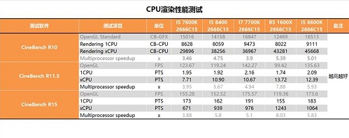

  处理器渲染测验,测验的是处理器的渲染能力。CineBench三个版本测验多线程性能英特尔酷睿i5-8400会比7700K高13%左右,单线程则会比7700K低17%左右。

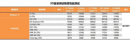

  3D物理性能测验,测验的是3DMARK测验中的物理得分,这些主要与处理器有关。这个部分得分最高的是1600X,英特尔酷睿i5-8400仅高于7600K。
处理器性能测验部分对比小节:
  处理器综合统计来说英特尔酷睿i5-8400可以打平上代I7,还是比较不错的。
单线程:英特尔酷睿i5-8400仅略高于1600X,不过对比组都是一群频率的很高的产品。接近于7600K并不算差,已经可以确定超过7500了。
多线程:英特尔酷睿i5-8400接近于7700K,吊打i5-7600K。

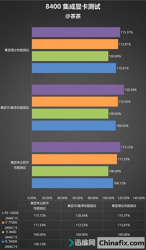

集显性能测验:
  集显理论性能测验,是用AIDA64的内置工具进行的,从理论性能上看这代集显应该也有变化,SHA-1解密测验提升比较显著,内存带宽则有所缩小。不过可能是因为缓存带宽下降的关系,集显性能总体比7700K还要弱一些。

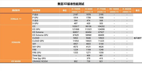

  集显3D基准测验,主要是跑一些基准测验软件,与理论性能测验,会比7700K落后12%左右。

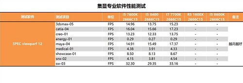

  集显专业软件基准测验,专业软件部分以SPEC viewperf 12为基准测验,同样落后超过10%。
  集显性能测验小节: 由于8600K那个时候没有测验集显,所以这边就用8700K的测验结果来作为参考。从总体的比较可以看出,Intel的集显在其他条件同等的前提下,似乎受到L3带宽的影响很大。英特尔酷睿i5-8400的集显性能表现并不算好。

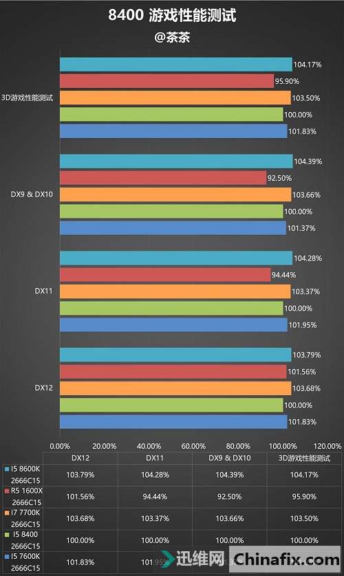

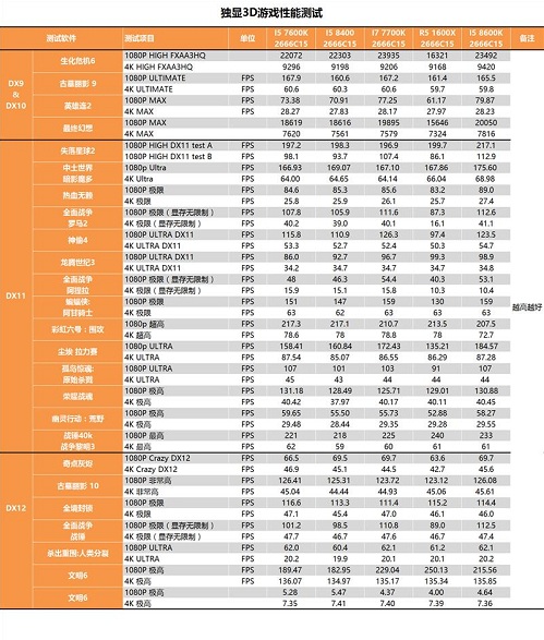

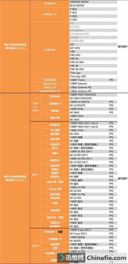

  独显3D游戏测验,表格中将DX9~DX12不一样世代的游戏进行了分类,这样会更加清晰一些。8600K的测验相对较早所以驱动版本为17.8.2,其他的都会统一为17.9.1。
  分解到各个世代来看,英特尔酷睿i5-8400与Intel其他产品的差距比较平均,均不超过5%。而对比1600X,DX9上优势最为显著,DX11上会收窄,DX12上会被1600X反超,不过整体不一样都不够5%。这应该跟A卡的机制有关,用N卡不一样应该会更大一些。

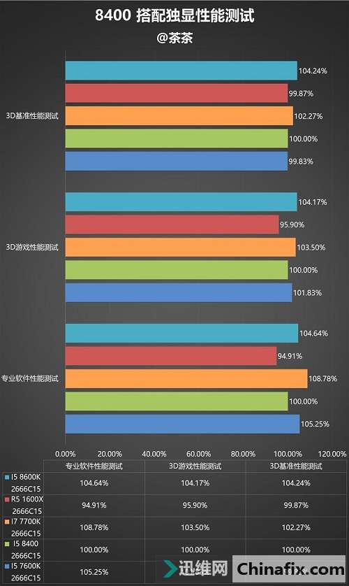

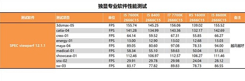

  独显专业软件基准测验,专业软件部分以SPEC viewperf 12为基准测验,这个测验是针对显卡的专业运算测验,这个软件对处理器内部延迟比较敏感,所以7700K表现最好。
搭配独显测验小节:
  从测验结果来看,英特尔酷睿i5-8400表现相当稳定,不太可能成为瓶颈。

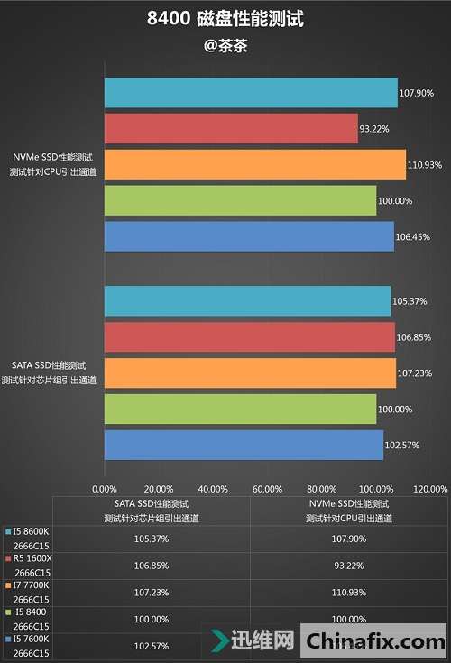

磁盘性能测验:

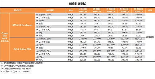

  磁盘测验部分用的是CrystalDiskMark 5,1G的数据文件跑9次,这样基本可以排除测验误差。
  测验的SSD分别是535 480G和750 400G,都是挂从盘。
  这边为了统一,测验的都是芯片组引出的SATA和处理器引出的PCI-E。
  从测验结果上来看,与之前的情况区别不大,不过相对来说英特尔酷睿i5-8400的磁盘性能表现确实谈不上好,相对会弱一点。

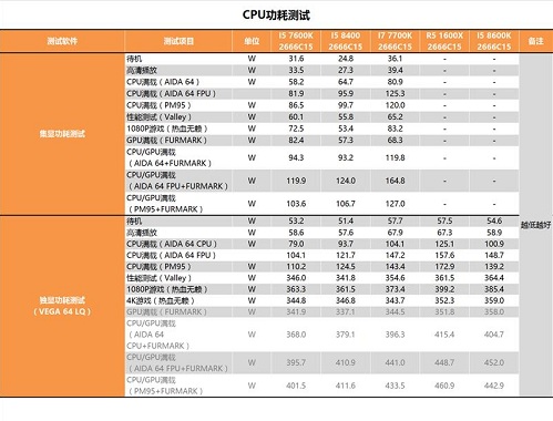

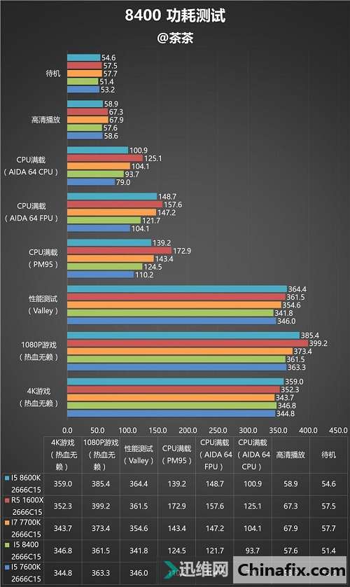

平台功耗测验:
  功耗上英特尔酷睿i5-8400表现相当不错,没有比7600K提升太多,并低于7700K,能耗比提升相当显著。

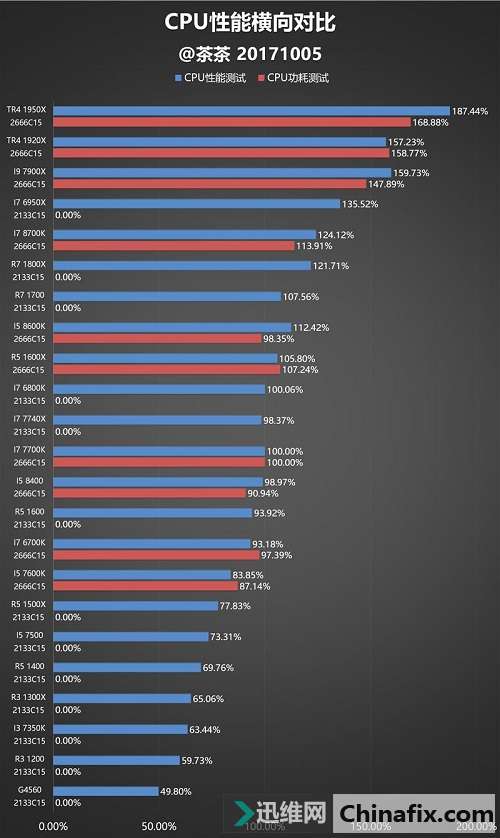

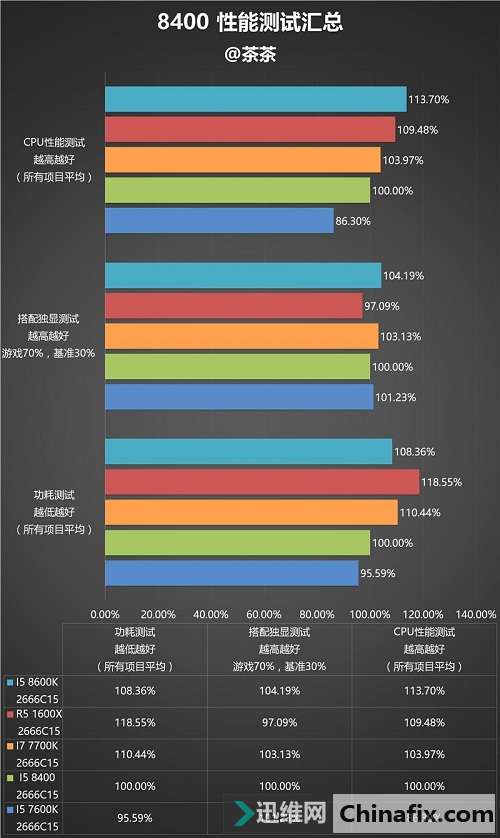

  最后上一张横向对比的表格供大家参考。
  性能部分仅对比与处理器有关的测验项目,并不包含游戏性能测验的结果。 由于刚刚换了显卡,且内存频率上也做了一定改变,所以这张表暂时只能供大致参考。
  表格中不含功耗测验的都是之前测验的结果,仅提取出不受显卡影响的测验项目来对比。实际性能还会有提升空间,Intel大致在3%,AMD大致在5%,后续我会尽量更新测验完。

关于处理器的性能:
  英特尔酷睿i5-8400的提升还是相当大的,如果以8400为基准100%,那么算下来i5-7500为75.49%*、i5-7600K为86.30%、i7-7700K为103.97%、R5 1600为96.86%*、R5 1600X为105.46%。
  英特尔酷睿i5-8400不支持超线程技术,所以在有些游戏中会有额外加成,升级六核之后打游戏没办法直播等问题应该也会得到搞定,所以虽然说8400是涨价了,但是总体还是值回票价的。
  标注*者为之前测验,实际性能还会有提升空间,Intel大致在3%,AMD大致在5%。
关于处理器的功耗:
  功耗上来说,八代酷睿的能耗比有比较显著的改善,英特尔酷睿i5-8400的功耗低于7700K已经够看了。
