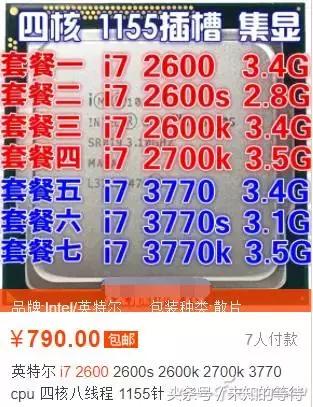

  为什么这么说呢?5年以上的老电脑,处理器除非当时就已是顶级,否则完全可以先从升级处理器开始,原因很简单:价格便宜。比如二代至三代的酷睿i7处理器(如i7-2600、i7-3770、I5-4570、E3-1230V1/V2等),普遍价格在700元~1000元之间,升级后再用几年都完全坚持的下来。不止如此,如果是考虑ES(测验版)处理器,价格还能再低10%~20%左右,但是留意一定要正显的ES版才能买。此外,淘汰下的处理器也要问一下商家能不能回收,如果可以还能再折价一点,又便宜一些。

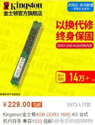

  最后是内存,2GB的无论如何也要升级一下,4GB的也最好扩容一下。其实,大部分情况,升级完处理器还能有点钱再添置内存,这样算下来可以升级两样,性价比还是不错的。

  为什么五年内的电脑升级选择变化这么大?小编先设置一个前提:5年内非奔腾、赛扬为处理器的电脑,否则,优先考虑的还应该是处理器。因此,即便涨价,忍痛添置一个固态硬盘可以让老机“再生一次青春”,性能提升显著,推荐考虑120GB的固态硬盘,这样省下钱还可以考虑一下扩容内存的事情。
  如果电脑本身是单条内存,可以配置一个同规格同容量的组成双通道,性能提升还是很显著的;如果已经是两根内存组成双通道,那就略微麻烦一些了。一种方案是,就额外买一条内存扩充容量,不够是这样就破坏了双通道,性能会有所降低(容量提升了);另一种方式就是将两条内存一并卖掉,重新添置两条内存。

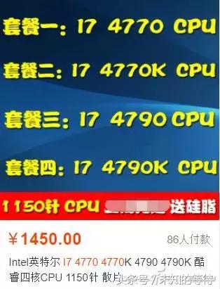

  处理器不推荐升级的原因是,尤其从四代开始的处理器价格波动比较小,升级成本比较高,不太划算。而且,1000元的预算可以同时完成固态硬盘+内存的升级,小编觉得这样更划算一些。

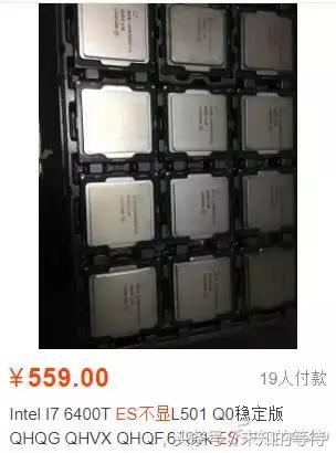

  最建议买的二手:处理器
  处理器的二手货是小编看起来最划算的配件,另外还有就是正显ES(测验版)处理器,便宜又好用,非常值得。处理器很少有带“暗病”的,要么能用,要么有问题,判断起来无疑要简单很多。但是要特别注意,某宝上那种标着“不显ES”的测验版处理器不要买,这种属于早期的工程样品,有可能遇到潜在而不可搞定的问题!
