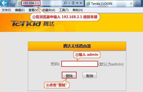

当无线路由器WAN口常亮时
  我们登录管理界面去重新输入宽带账号或者密码,如果光猫是带路由功能的,就设置下固定IP和DNS看看,然后重新启动路由器。路由器管理IP一般都是网关IP,你可以通过手机连接无线WIF,然后就可以看到网关IP了,然后在浏览器输入网关就可以登录。如果你不知道登录密码,你可以复位后再设置,如果还不懂,你可以百度下无线路由器登录方式,很简单的。

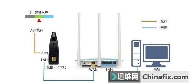

当无线路由器wan口不亮时
  这种情况一般是从光猫LAN1口到无线路由器WAN口的网线有问题或者无线路由器的WAN口坏了。我们只需要检查这段网线是否接触好了或者水晶土金手指生锈的很厉害了,路由器的WAN口坏了一般可能是因为电压不稳定或者雷电引起,这种情况只能更换路由器了。
当光猫指示灯都正常时,教你如何搞定无线路由器不能上网问题!
无线路由器连接示意图
当无线路由器WAN口亮灯而且闪时
  这种情况一般说明路由器是正常的,如果你还无法上网时,你只需要重新启动路由器就可以了,就是拔掉插头再重新插上去。
