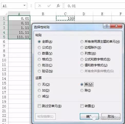

  如果没有关闭输入的数字都是相差10的n次方倍,可以运用选择性粘贴中的运算恢复数据。
