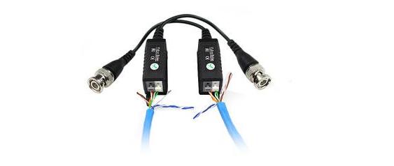

  首先我们需要准备两样东西,一个是网线,另一个是模拟双绞线传输器或者是BNC转rj45转换器。
教你如何用双绞网线代替同轴电缆线装监控,布线更简单!
模拟双绞线传输器

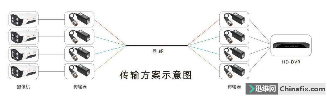

  东西准备好了以后就简单了,我们的一根双绞线里面一般有8根线芯,每两根绑在一起的都可以接一个模拟双绞线传输器,两边都接一个,一根网线就相当于4根同轴电缆视频线,这样即省钱又省力。
传输方案示意图
