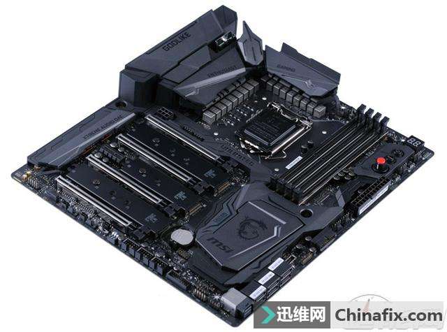

  Intel为了应对AMD锐龙处理器挑起的多核大战,一年内居然放出了两代酷睿处理器,而第八代酷睿处理器也并没有让我们失望。Core i7-8700K在i7-7700K四个物理核心前提下,多加了两个,成为了六核十二线程处理器,测验成绩也非常不错,全面领先于i7-7700K,甚至将自家HEDT平台大佬Core i7-7800X挑落下马,不得不说性能提升是近些年来幅度最大的一次。但是让人糟心的是,虽然同为LGA 1151插槽,旧有的Z170、Z270芯片组主板却不支持第八代处理器,非得用新一代的Z370芯片组主板?这是为何?原来是六核以后,旧有针脚供电规划满足不了需要,只能将部分针脚重新定义。

  按照之前Intel解释,Z370主板挤牙膏且仅支持第八代酷睿处理器的原因在于,Coffee Lake-S处理器从之前最多的四核变成了六核,主板上的供电要进行更改才可以支持最新的处理器。

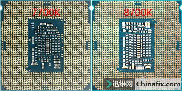

  那么第七、第八代酷睿处理器针脚定义真的不一样吗?是的,从之前我们放出的处理器背面对比就可以发现,8700K背后的电容布局就不一样,显著更多更加密集。

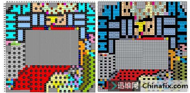

  而且根据外媒挖来的处理器针脚定义图来看,Intel确实对300系列主板的LGA 1151插槽进行改动,为确保能够给处理器六个核心进行稳定的供电,将部分针脚改为供电专用的VSS和VCC(注意左下角红色部分,可点击放大)。

  那么Intel推出一个看似马甲得不能再马甲的Z370芯片组主板就顺理成章,一方面照顾六核处理器的供电,另一方面带动主板销量。不过这一切对于新手装机就十分不友好了,一个LGA 1151插槽里面这么多学问,300系列主板仅支持第八代,200/100系列却可以第六、第七代混用。
