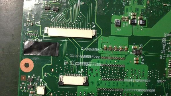

  今天收到一台HP 540(960集成板)不能充电。客户已是换过几块电池,还是不行,确定是主板的问题了。
  电池认到了,有时开着,拔电源后依旧可以用。进系统看电池图标为打“X”,装上电池再插电源,电流不跳变,这可以确定是充电的问题。拆机,测电池接口阻抗OK,电压也1PIN:11V ;2,3,4,5PIN:3.2V /OK的。换U1充电芯片,故障依旧。只能测量各点了。图:1

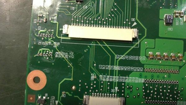

  测量工作电压也OK,后就找CHGCTRL-3,想测量一下它。在主板上找了半天,才找到。图:2

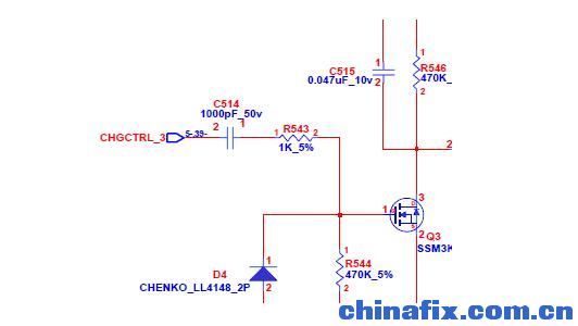

  它在这个绝缘胶纸下面,撕掉绝缘胶纸,就看到问题了。图:4
  C514 1000PF_50V小电容碎了,它就是U1与电池充电的通道。在一块料板上拆一颗换上,加电池,插电源,电流跳起来了。修复,这可能是之前撞的(客户换过板的)。

请那位能不能说一下那个电容起什么作用,它是怎么工作的。
引用 yuwendeww 2011-1-4 21:21
有哪位能说一下那个电容起什么作用,是怎么工作的 ?
引用 谢庚武 2011-1-4 23:14
我认为哪个电容是信号耦合,是PU1的反馈,
引用 b541182855 2011-1-4 23:46
电容是信号耦合,是PU1的反馈,
引用 紫乌鸦 2011-1-5 08:51
CHGCTRL-3是什么信号,起什么作用。老师能讲解一下么?
引用 水城圣手 2011-1-5 09:20
CHGCTRL-3  是哪里来的啊    起什么作用    啊    给解释下吧
引用 luoxiang70 2011-1-5 09:59
CHGCTRL-3是不是充电开启信号?

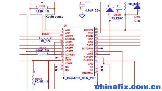

引用 starry.hu 2011-1-5 10:31
GHGCTRL_3由EC发出的,它输入给U1。看图吧!
第一张是EC OUT的。
第二张是U1 SRSET.
