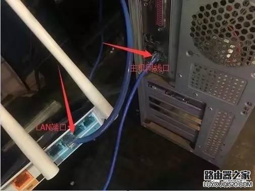

第一步:找到路由器LAN接口、找到一根网线,网线的一头连接电脑网络接口,另外一头连接LAN接口。

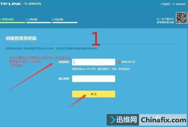

第二步:打开网页输入192.168.1.1或者新式路由器输入:tplogin.cn都可以进入路由器设置页面。
第三步:进入网页后提示设置密码,这个密码是方便以后进入路由器设置运用,最好设置复杂一点避免被pojie

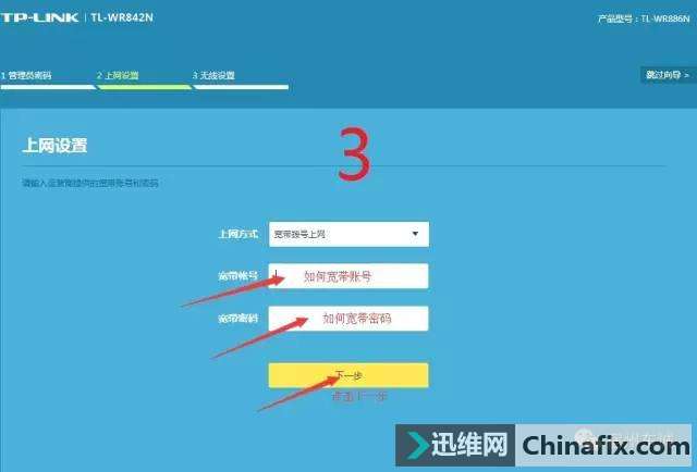

设置宽带账号和宽带密码,如果忘记请咨询你的接入商(电信或者网通)

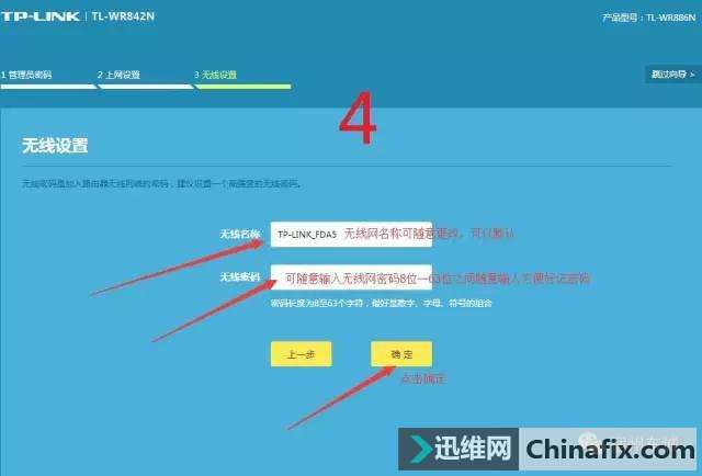

然后设置无线名称和无线密码(也就是wifi密码),无线密码最好用数字、字母、符号的组合,这样更安全

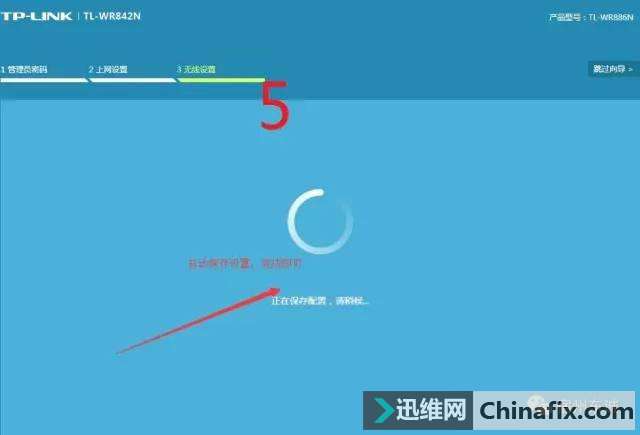

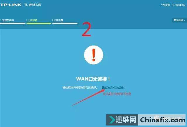

第四步:设置好路由器然后用一根网线连接光纤猫与路由器WAN即可上网。
好了TP-LINK路由器设置到此为止,如果不可以运用就需要考虑宽带账号密码、或者检查路由器有没有插好。
