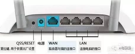

  路由器背后有很多插口,但只有两类:
  只有一个的WAN
  有多个的LAN
  WAN是进口,连morden(猫)
  LAN是出口,连电脑
Wi-Fi那点破事:信喵君得无线WiFi!5分钟包教包会

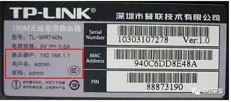

  连接完成后,就打开电脑的浏览器,在地址栏内输入:192.168.1.1(具体看路由器背后铭牌的标识,后台默认账号密码也在那里通常默认是admin/admin)
  如果设置后忘记了密码和账号,可长按上上图中的QQS/RESET按钮恢复出厂,见所有灯齐闪即可,输入账号密码进入后台界面

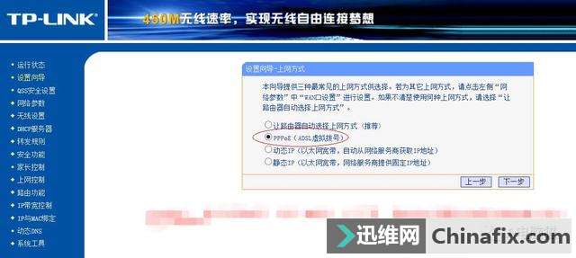

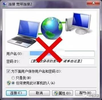

  然后点击设置向导,一步一步走就行了,其中有个PPOE自动拨号功能,非常实用,就是不用每次开电脑都要手动拨号,开机即可自动连接网络上网
  然后输入宽带的密码和账号即可,至于WI-FI的设置~也是灰常灰常滴简单。

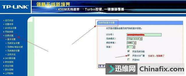

  SSID,就是你无线WiFi的名字
  无线模式,有的叫信号强度
  频段带宽,可以不管~
  信道~嘿,这是个有意思的东西
  很多人发现,自己家无线WiFi信号不差,
  可是用起来怎么就是那么费力呢?
  原因很简单,可能你和隔壁老王
  楼上老宋、楼下老陈家的无线WiFi信号,
  互相干扰了~
  搞定办法也很简单,选择最后的11或13固定信道~
  开启SSID广播:如果不想被人蹭网的话,
  可以在连接完所有设备后,
  选择隐藏SSID~这样别人是看不到你的无线WiFi的
