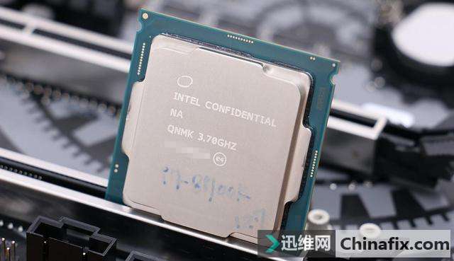

  i7-8700K 运用六核心十二线程规划,基础频率 3.70GHz,最大睿频 4.7GHz,集成 12MB 三级缓存,TDP 95W,内存最大支持 64GB,支持频率提升到 DDR4-2666,自带 Intel UHD Graphics 630 核芯显卡终于支持 [email protected](需要运用 DP 接口)。
性能提升显著但发热不容小觑,i7-8700K/华擎Z370 Taichi装机小测

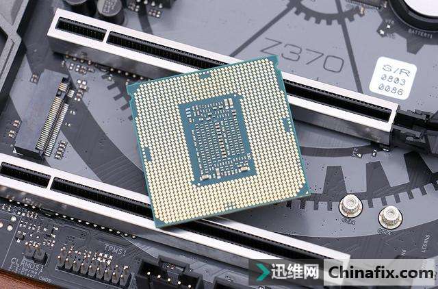

  处理器 正面与上一代 i7-7700K 相比几乎没有变化,背面元件排布倒因为新增了两个核心所以不太一样。

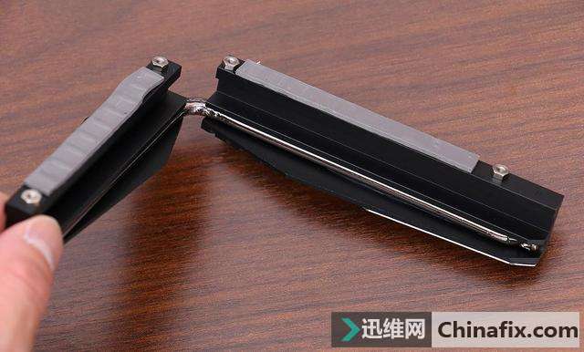

  处理器 插座还是 LGA1151 规格,然而并不兼容第六代/第七代处理器,供电部分散热片穿插了热管,外观规划与 Z270 Taichi 也几乎一样。

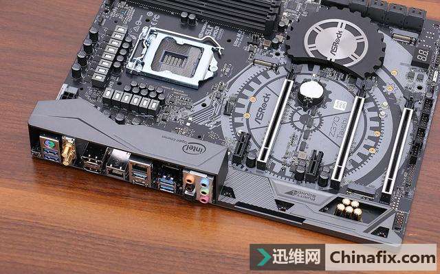

  Z370 Taichi 在 处理器 供电部分运用了 12+2 相数字供电规划,60A 高效电感、12K 黑金电容以及双层堆叠 MOSFET 也与上一代一样。

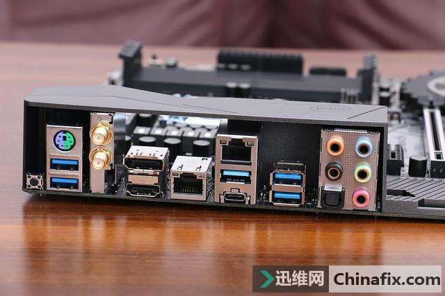

  I/O 部分提供了 BIOS 重置按钮、无线WiFi 天线接口、DP + HDMI 显示输出、双 Intel 千兆网卡以及 USB 3.1 Type-A + C 接口等等。
  I/O 上盖一直延伸到音频电路部分,这里并未加入灯光规划。

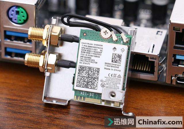

  主板自带的 Intel 3168NGW 双频 无线WiFi 网卡运用 M.2 Key E for 无线WiFi 接口,拆下 I/O 上盖之后就可以拔下。

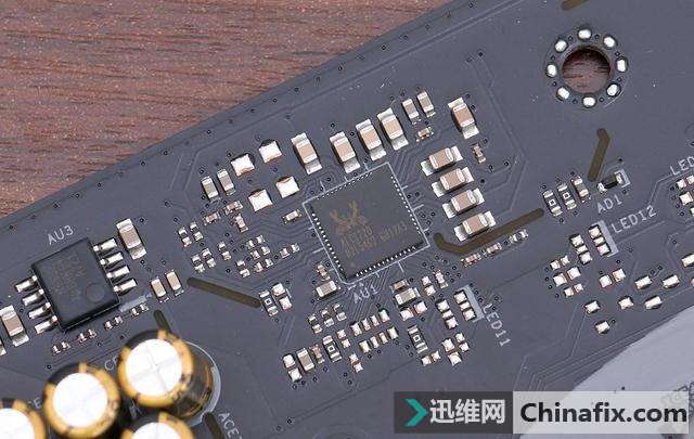

  音频芯片来自 ALC1220,支持 7.1 CH 输出。

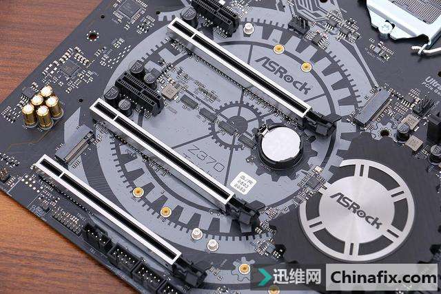

  主板自带 Ultra M.2 接口(同时兼容 PCIe Gen3 x4 & SATA 3.0)*3,支持 Intel Optane。三条 PCIe 3.0 x16 (16/8/4)插槽支持双路 SLI 和三路 CF 并所有套上了金属马甲。另外两条 PCIe 3.0 x1 插槽尾部留了缺口,可以插入超过 x1 长度的设备。

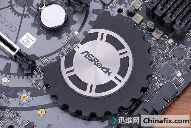

  南桥散热片运用了齿轮的图案,拿下之后可以看到下面围绕散热片的一圈 RGB LED。Z370 Taichi 支持 AURA RGB LED,但主板本体上的 RGB 元素并不多,支持 RGB 灯效控制的地方也就南桥散热片下面这一小块,要玩灯的请自备灯条连接主板的 RGB LED 接口。

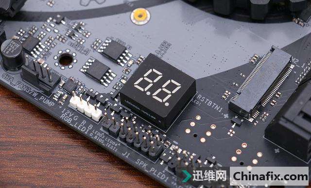

  主板上的一些小细节,双 BIOS、Debug LED 等等都有提供。

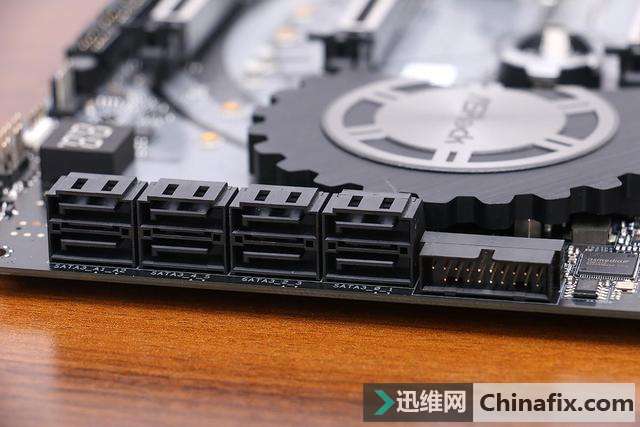

  这一代 Z370 Taichi 终于放弃了 SATA Express 接口,在原生六个 SATA 3.0(支持 RAID 0,1,5,10)接口的基础加多了两个由第三方芯片提供的 SATA 接口。

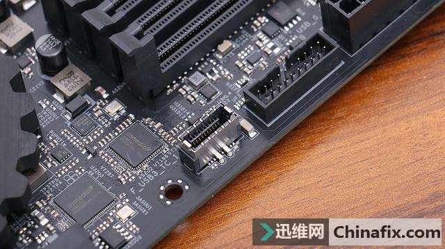

  前置 USB 3.1 Gen2 Type-C 接口貌似已成 Z370 主板的标配,但现在支持的机箱基本限于某些高端型号,入门级机箱能用上的并不多。

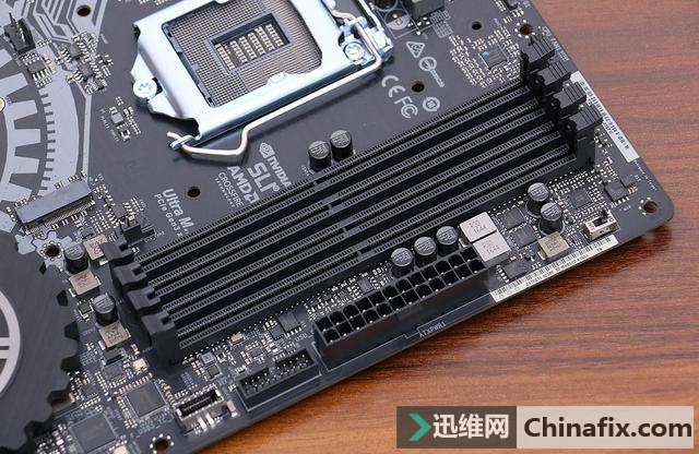

  内存最大支持 64GB,支持频率提升到 DDR4-2666。

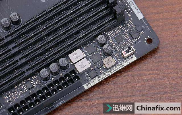

  内存供电特写,自带的 DIP 开关可以手动控内存 XMP 是否打开,这个开关优先级高于 BIOS 中的设定。

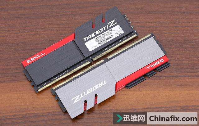

  内存来自芝奇 Trident Z DDR4 4266 16G(8G*2)套装。由于 RGB 发光需要运用 PCB 供电,或多或少会影响到内存的超频能力,所以这次并没运用幻光戟。
  Trident Z 就不用过多介绍了,毕竟已经是卖了一年多时间的产品,与幻光戟运用同样的银*马甲规划。

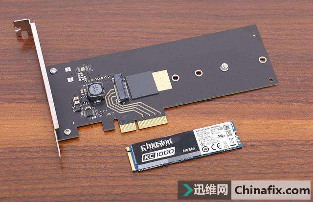

  SSD 来自金士顿 KC1000 960G NVMe PCIe SSD。
  SSD 基于 M.2 2280,另外运用了一块转接卡变成了 HHHL AIC 版本,将卡插在直连 处理器 的 PCIe 3.0 插槽上面,性能理论上会高于主板自带的 M.2 接口。
  转接卡上有导热胶将 SSD 的热量传到转接卡上面,不过相比金属散热片,这个规划对于散热帮助有限。

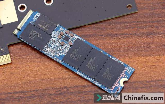

  SSD 主控在标签那一面,主控采用 Phison 的方案,型号是 PS5007-E7,背面可以看到来自Toshiba的 MLC 闪存颗粒以及金士顿自家的 512MB 缓存芯片。

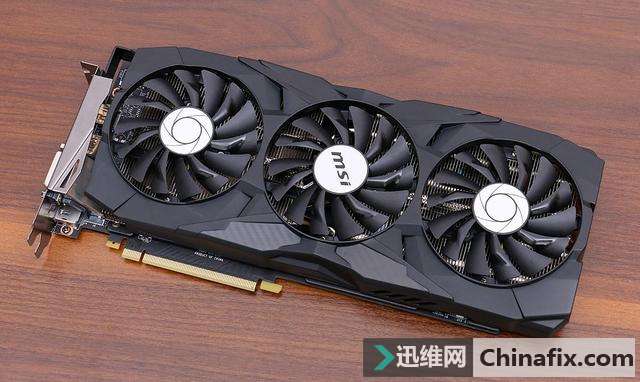

  显卡来自V星暗黑龙爵 GTX 1080 Ti,运用越肩式规划,9cm*3 散热风扇支持风扇智能停转,低于 60℃ 不会转动。

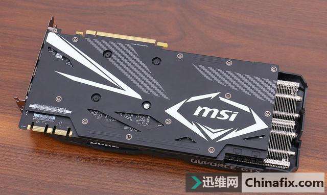

  铝合金背板自带碳纤维装饰。

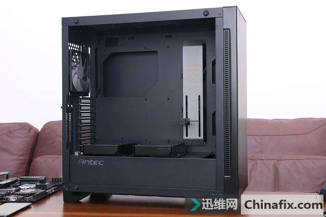

  机箱来自安钛克 P110,走的是静音的路线,机架整体采用 1.0mm 钢板,引入了玻璃侧透与 RGB 灯光规划。机箱最大可安装 ATX 尺寸主板,采用下置电源规划外加独立电源仓,理线槽加入了显卡支撑架规划,支撑架可以沿滑轨上下移动也可以左右调整,兼容现在大部分主流显卡。

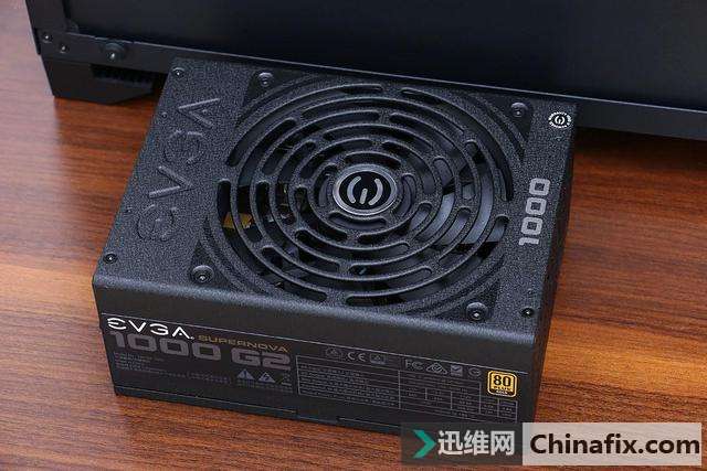

  电源来自 EVGA 1000 G2,80 PLUS 金牌全模组电源,+12V 单路输出功率与电源最高总功率同样是 1000W。

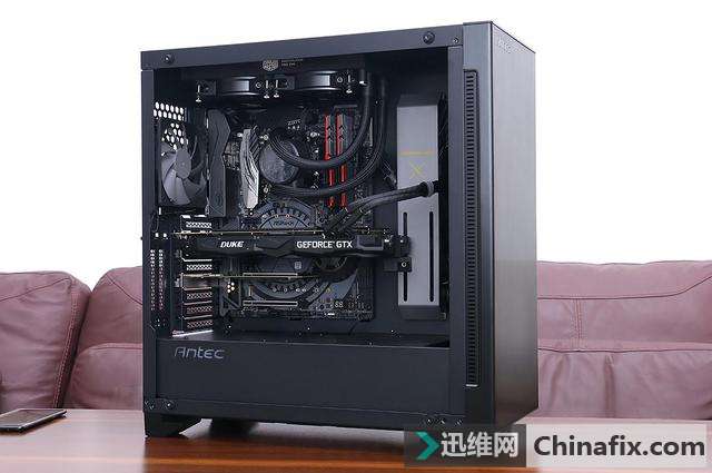

装机过程顾不上拍照了,直接上完成图。

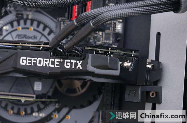

  V星暗黑龙爵 GTX 1080 Ti 长度是 32cm,装上之后尾部有轻微下垂,显卡支架正好照顾到。
  芝奇 Trident Z 内存有黑色装饰条的版本,但可惜国内没上市,如果能换成黑色的就毫无违和感了。
  最后装上 无线WiFi 天线,装机完成。

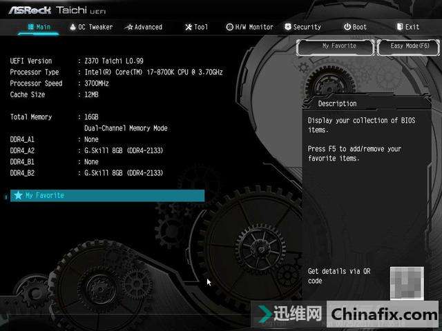

  开机一次点亮,主板运用 UEFI BIOS,进入 BIOS 默认是 Easy 模式,可以看到整个系统的状态。

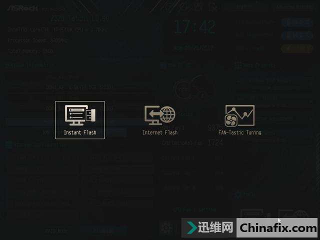

  右下角工具里面提供了更新 BIOS 以及风扇控制等功能。

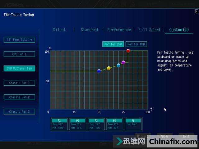

  FAN-Tastic Tuning 可以查看并设置风扇转速。

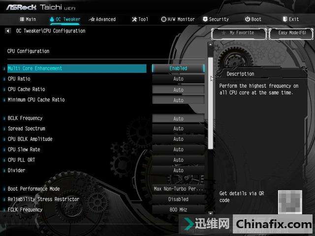

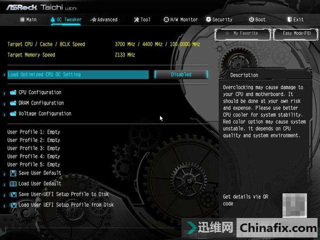

  针对超频的 OC Tweaker 里面可以对 处理器、内存和电压进行分别设置。
  处理器 超频页面。

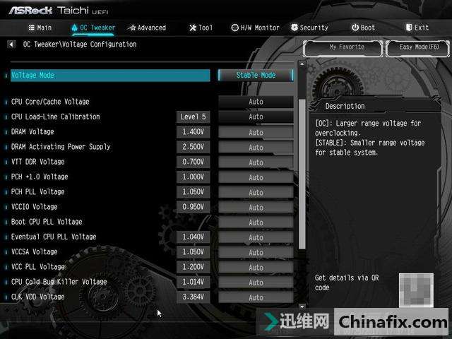

  电压设置页面。

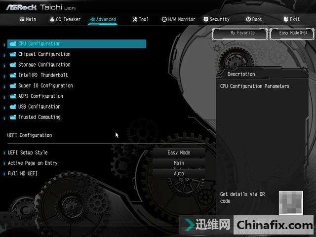

  Advanced 页面提供主板其它功能的配置选项。

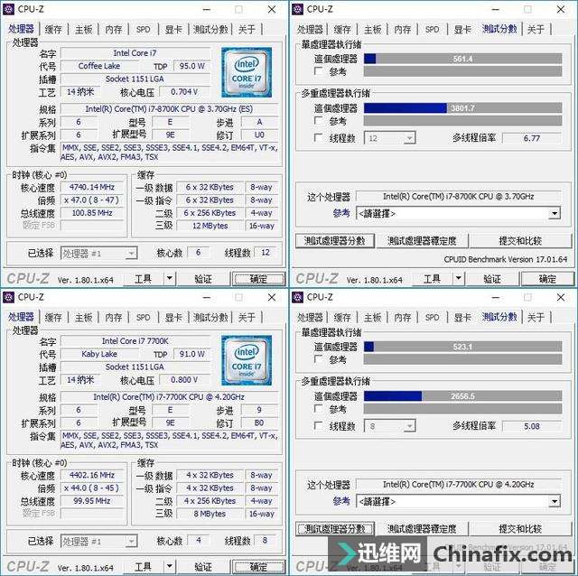

  接下来就是安装系统和驱动软件等等,过程略。跑分部分拿出了上一代的 i7-7700K 做直接对比,i7-8700K 对比 i7-7700K 频率更高,处理器-Z Benchmark 中单核性能领先 7% 左右,全核性能领先 43% 左右。

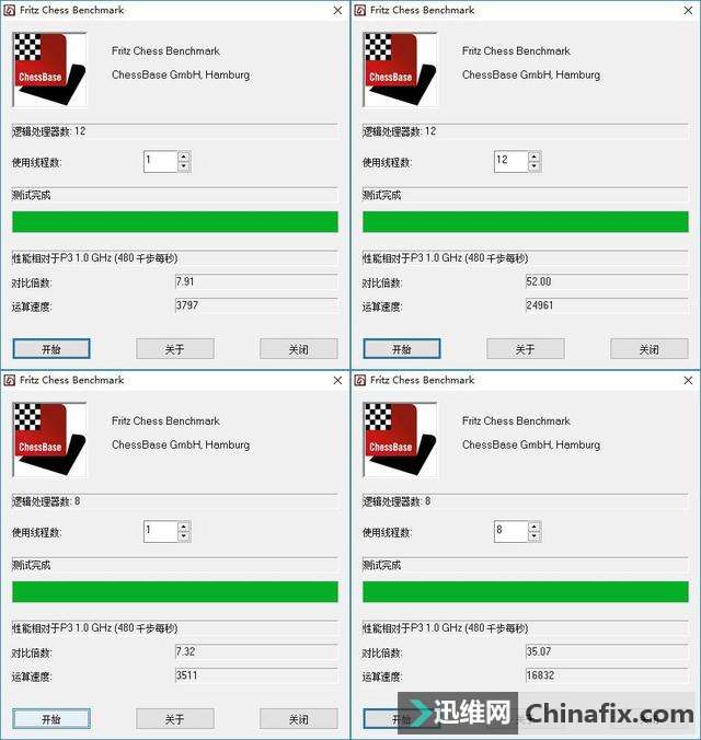

  国际象棋,i7-8700K 单核性能领先 i7-7700K 8% 左右,全核性能领先接近 48%。

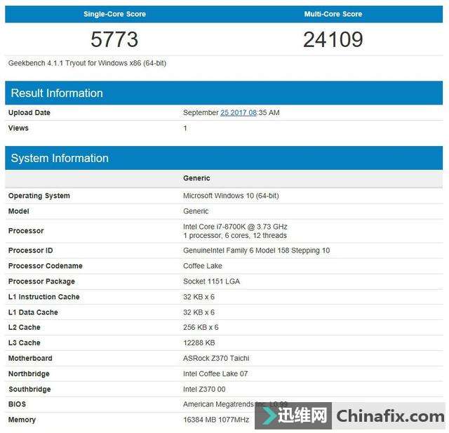

  Geekbench 4.1.1,i7-8700K 单核性能领先 i7-7700K 6% 左右,全核性能领先接近 29%。

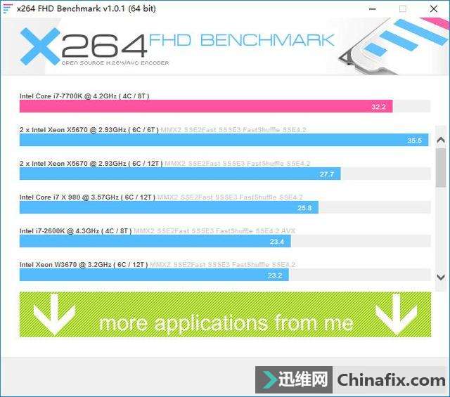

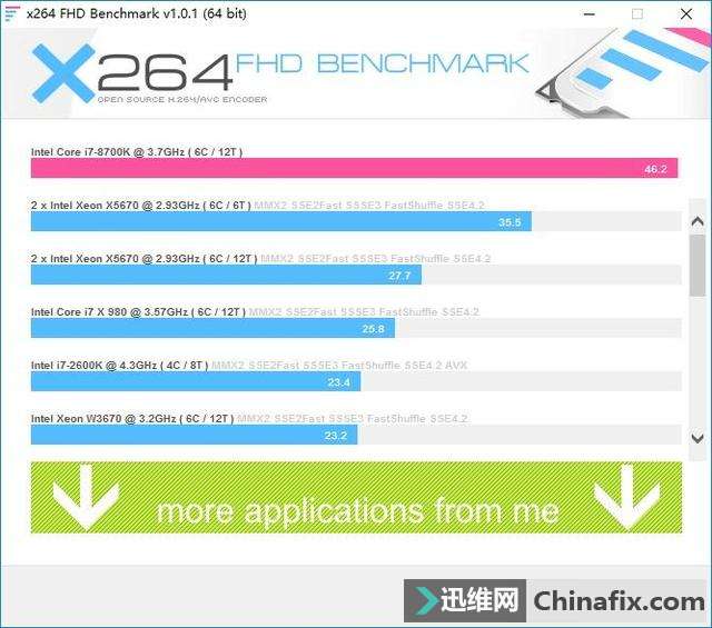

  处理器 转码性能测验运用了 x264 FHD Benchmark,i7-8700K 性能领先 43% 左右。

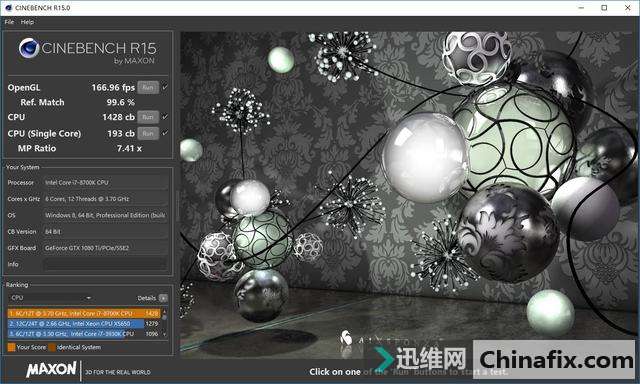

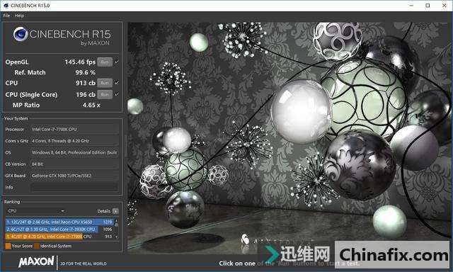

  CINBENCH R15,i7-8700K 单核性能与 i7-7700K 基本打平手,而全核性能领先 i7-7700K 56%。

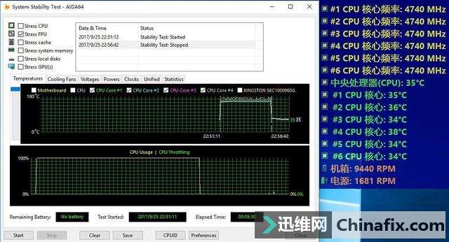

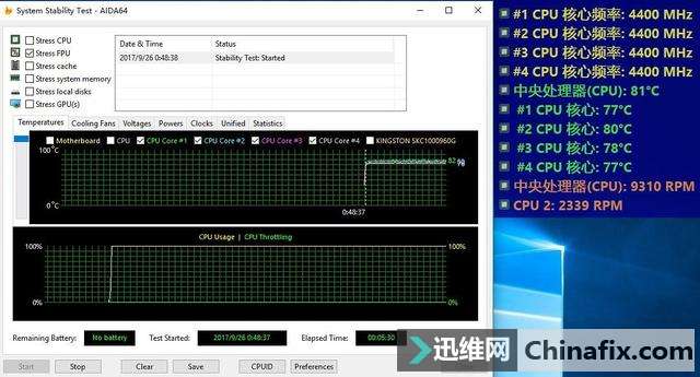

  处理器 温度方面,散热器运用酷妈冰神2,风扇转速在 BIOS 中设定为标准模式,环境温度 32℃,i7-8700K 运行 AIDA64 单拷 FPU,核心降频到 4.336G,水泵转速 9300 RPM,风扇转速 2500 RPM,核心温度在 90 ℃ 左右徘徊。
  停止拷机之后 处理器 频率重回 4.74G,处理器 风扇转速下降到 1700 RPM 左右,处理器 核心温度降至 35℃ 左右。
  同样的测验方式换成 i7-7700K 平台,处理器 核心温度在 80℃ 左右,风扇转速比测 i7-8700K 的时候低了一点,所以手上这两颗 处理器 的拷机温度相差在 10℃ 左右。

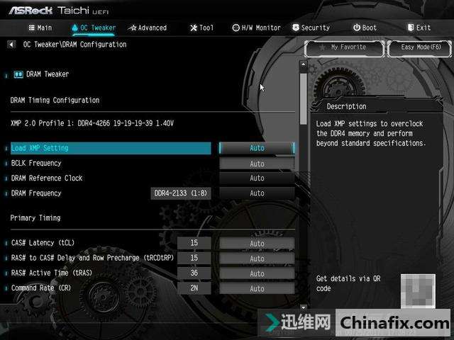

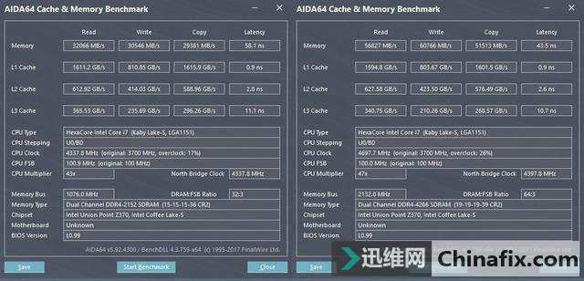

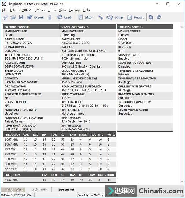

  手上这套芝奇 Trident Z DDR4 4266 16G 套装运用三星 B-die 颗粒,默频 2133MHz 时序为 15-15-15-36-50,电压 1.20V,XMP 频率 4266MHz 时序为 19-19-19-39-58,电压 1.40V。
  BIOS 开启 XMP,内存自动跑到 4266MHz,时序 19-19-19-39,内存在双通道 DDR4-4266 频率下顺利跑完 AIDA64 内存测验,速度可以对比左边的默认频率和时序。

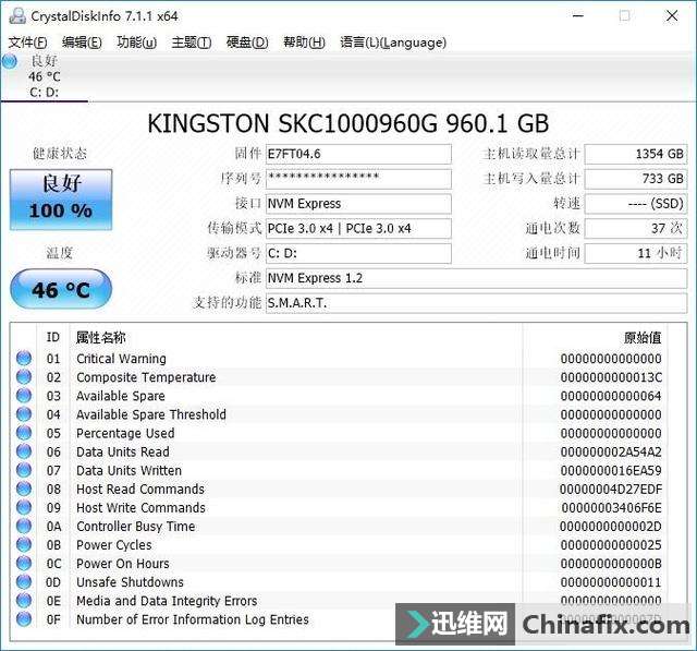

  接下来测验 SSD 性能,惯例先上 CDI 截图,960G 分了两个区。

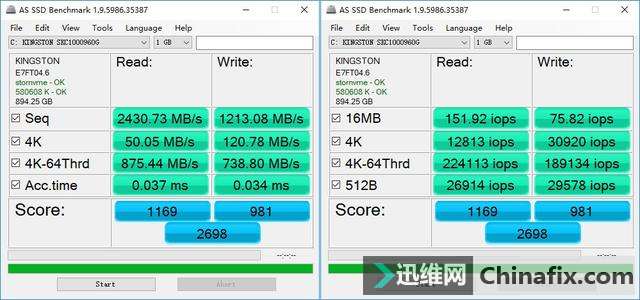

  AS SSD 跑分请见下图。

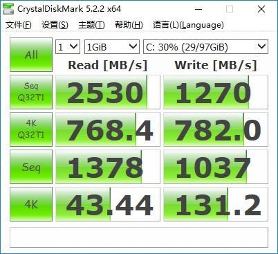

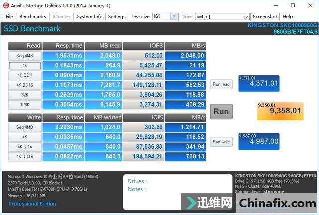

  为避免单一软件测验误差另外还跑了 CDM 和 ASU 两款 Benchmark,结果请见图。

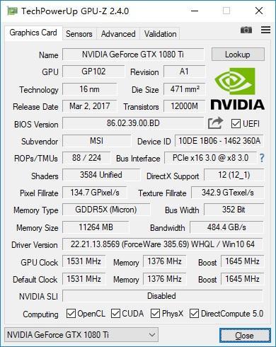

  最后是关于显卡的一系列测验,V星暗黑龙爵 GTX 1080 Ti GPU 频率比公版高 50MHz,显存频率与公版一致。

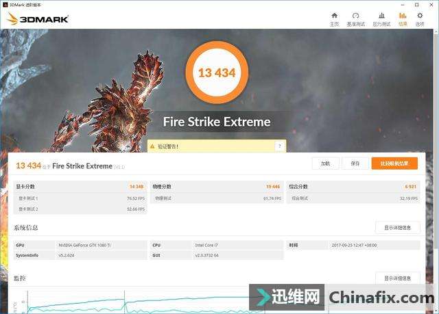

  3DMark FSE 得分 13434,验证警告是因为不认 处理器,并不影响结果。

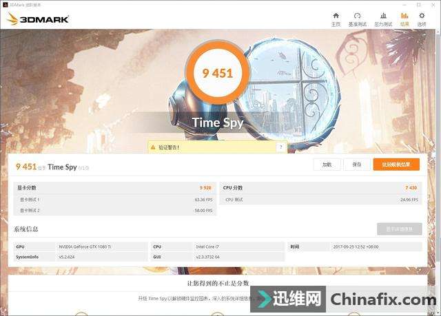

  3DMark Time Spy 得分 9451。

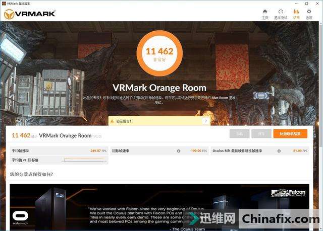

  VRMark 得分 11462。

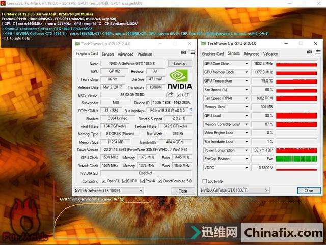

  FurMark 拷机显卡最高 76℃,核心频率维持在 1600MHz 以上。
