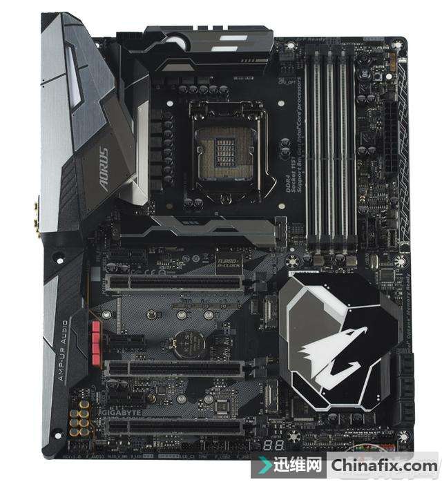

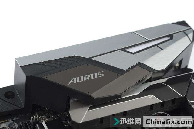

  技嘉Z370 AORUS Gaming 7主板是一块标准的ATX规格主板,尺寸为30.5*24.4cm, 外形规划风格与基金之前的Z270相差挺远的,与X299的风格更为相近,以黑色为主色调,附以银灰色的金属色点缀,散热器上的图案科技感十足。

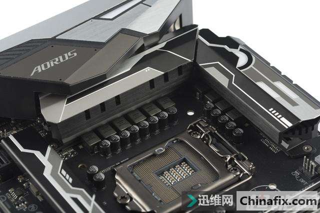

  处理器供电Mosfet上的散热片

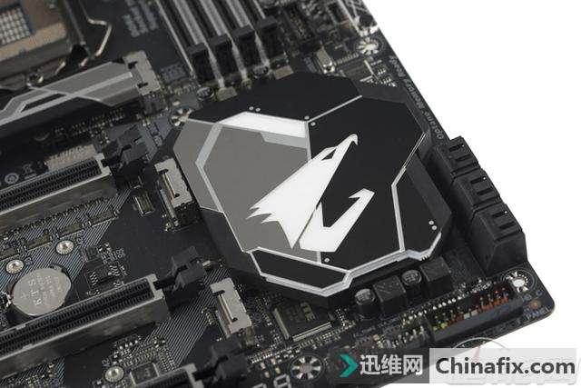

  AORUS标志性的鹰,通电后会发光喔

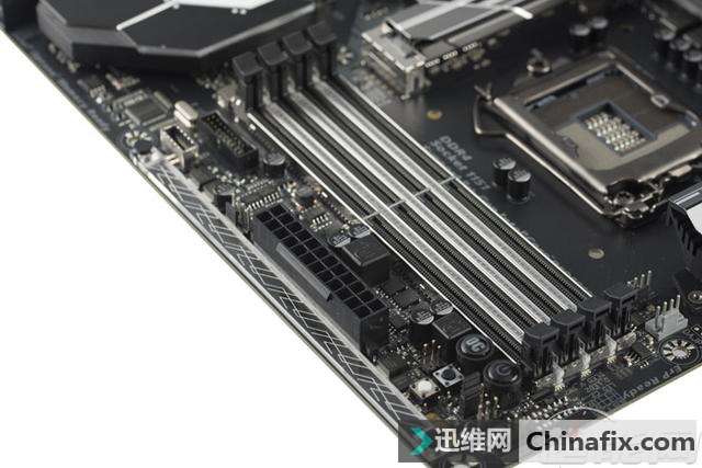

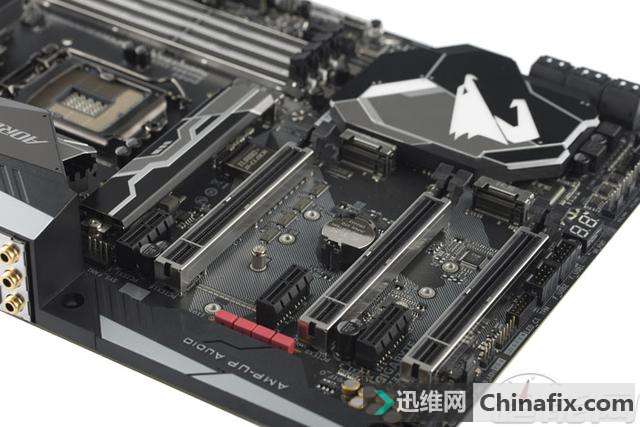

  主板配备4条DDR4内存插槽,Intel把第八代Core i7/i5处理器所支持的内存频率从2400MHz提升到2666MHz,可这对于Z系列主板来说就是浮云,技嘉Z370 AORUS Gaming 7主板可支持DDR-4133的内存频率,内存插槽都有合金装甲保护着,插槽之间还有炫彩LED灯带,在内存插槽的外侧有可换式板边导光条,酷炫的灯光照亮的整块主板。
Core i7-8700K/技嘉Z370 AORUS Gaming 7主板测评:六核时代降临

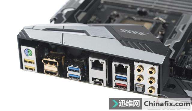

  背板输出接口包括一个PS/2接口,5个USB 3.0接口(蓝色与黄色,黄色那两个是魔音USB口),USB 3.1 Type-A口(红色)与Type-C口各一个,两个千兆网络接口,左边是Killer E2500,右边是Intel的,要速度还是要兼容性你们可以自己选,视频输出接口有一个DP和一个HDMI,音频接口有5个3.5mm口和一个光纤S/PDIF接口,视频接口与3.5mm音频接口上面都有镀金防氧化。
  技嘉Z370 AORUS Gaming 7提供了三根PCI-E 3.0 x16插槽,所有都有一体化合金装甲所保护,这三条插槽中上面的两个是由处理器直接提供的,第三根则是由PCH所提供的,还有三个PCI-E x1插槽用于扩展。
  主板上有三个M.2接口,其中两个可支持M.2 22110,一个支持M.2 2280,第一个M.2接口安装PCI-E SSD的话会导致SATA3 4/5两个接口失效,第二个M.2接口则不会有这样的问题,第三个M.2接口只支持PCI-E SSD,而且它的带宽是与下面那条PCI-E插槽共享的,如果两个接口都有安装设备的话两者的带宽都只有PCI-E 3.0 x2。

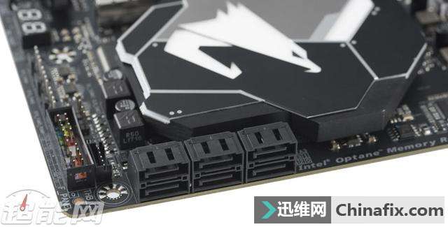

  6个SATA 6Gbps接口

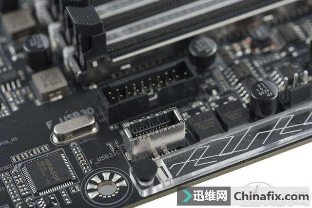

  前置USB 3.1 Type-C与前置USB 3.0扩展接口

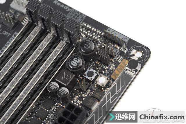

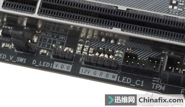

  板载的电源开关、一键超频按键,旁边白色的是重新启动键,黑色的是清空CMOS键,顶部5针的是5050标准的RGB灯带接口,3针的是5050数字LED灯带,最大供电是2A,可控制5米的灯带或者300个LED内的LED点阵。
  主板的底部也有这样的灯带接口各一个

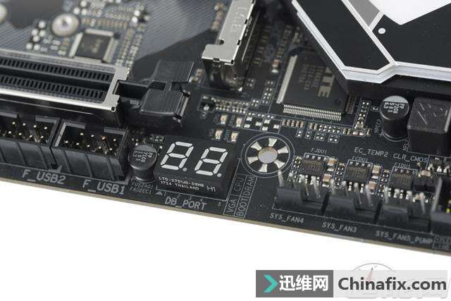

  传统的Debug LED以及在它上方的简易Debug LED

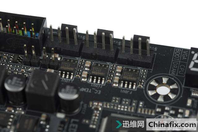

  主板上有8个风扇接口,所有风扇接口都是4pin的,均支持PWM与电压调速模式

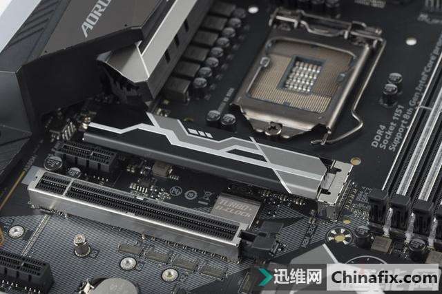

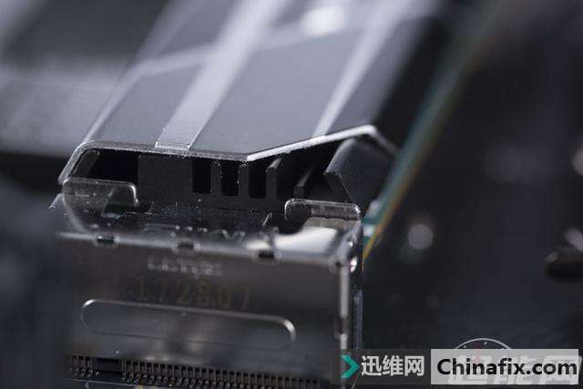

  相当运用的M.2 SSD散热片

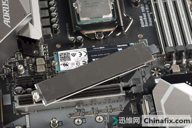

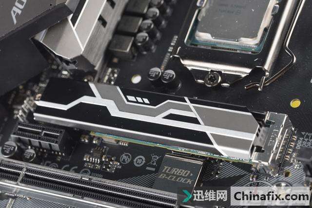

  与别家只是一块薄薄金属片的M.2 SSD散热片不一样,技嘉Z370 AORUS Gaming 7主板配送的SSD散热片是比较厚实的,中间镂空并且有散热鳍片,散热效果应该要好不少,散热片的长度是可以覆盖一个M.2 22110的SSD的。
  拆卸散热片后的M.2插槽,就散热而言我们推荐优先运用第一个M.2接口,第二个接口位于显卡的正下方,会被显卡吹出来的热风直接加热的,对散热相当不利。
  散热片后面有相当厚的导热贴,可以把SSD正面芯片产生的热量都导到散热片上
  SSD安装好后的样子
  夹在散热器中间的散热鳍片

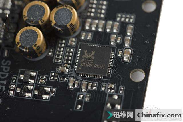

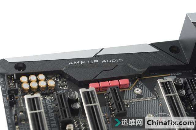

  所用的是Realtek ALC1220声卡,旁边的电容是常见的尼奇康音频电容
  ESS Saber9018Q2C DAC芯片,支持DNR 121dB动态范围、32位384kHz PCM高解析音乐,THD+N-115db总谐波失真,搭配LME49720NA运放,运用WIMA威马电容,负责后置音频输出,音效强劲。

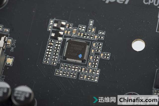

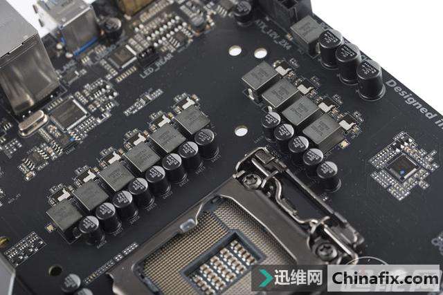

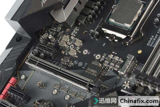

  技嘉AORUS Z370系列主板均采用全数字处理器供电方案,采用Intersil公司的数字供电方案,技嘉Z370 AORUS Gaming 7主板的处理器+核显部分加起来一共10相供电,每相供电配有一个DrMOS,除了音频电路之外,主板上的电容都是富士康的FP固态电容。
  PWM控制器是ISL69138

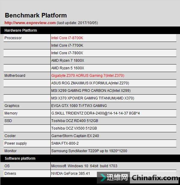

  测验平台与说明
  与之前Core i7-8700K的首发测评相比,我们加入了Ryzen 7 1800X和Ryzen 5 1600X这两颗AMD处理器,所搭配的主板如上表所示,所用显卡是EVGA GTX 1080 Ti FTW3 GAMING,除了Ryzen 7 1800X之外的四颗处理器都是运用四根芝奇TRIDENTZ DDR4 8GB内存,频率会固定在2400MHz,Ryzen 7 1800X在运用4根内存时频率根本上不到2400MHz,只能换成两根16GB的,频率和时序与其他平台维持一致,所有平台都运用九州风神船长240EX一体式水冷,先马钛金800W电源。
  本次测验只会做处理器的默频测验,想看同频测验的朋友可以翻阅之前的《Core i7-8700K处理器首发测验:简单粗暴的方式让性能暴涨40%》,另外还会补上当时缺少的温度、功耗以及超频测验。

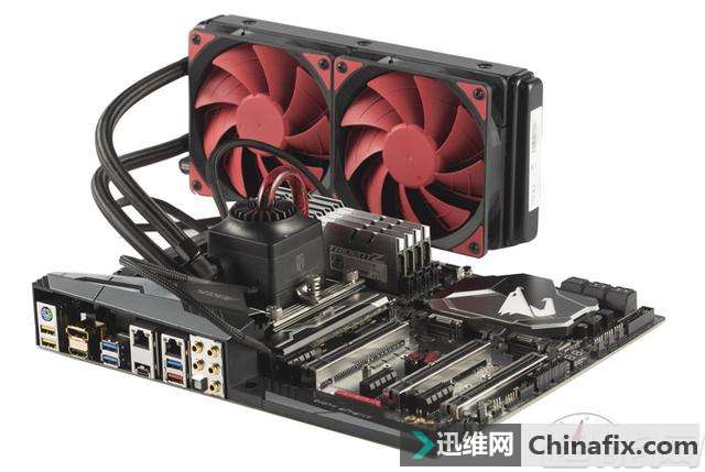

  Core i7-8700K+技嘉Z370 AORUS Gaming 7主板的测验平台
  测验平台

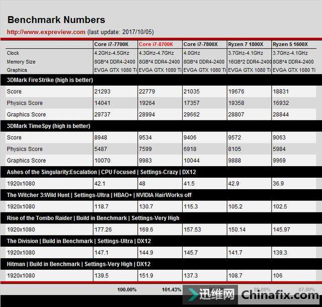

  Core i7-8700K性能测验

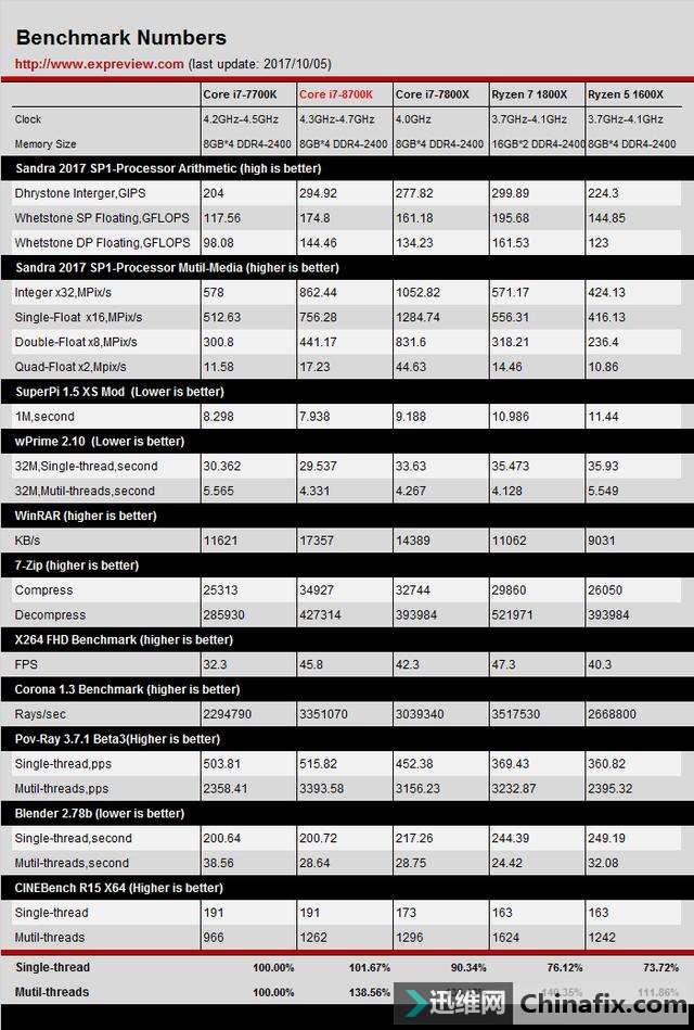

  这次在统计处理器的多线程测验成绩时并没有算入Sandra 2017那两个处理器测验的结果,因为Core i7-7800X有AVX-512指令集在Sandra 2017的处理器多媒体测验中表现实在太暴力了,然而这指令集现在基本没啥用,所以直接把这项测验结果剔除不算到总分里面了。
  把那项测验结果剔除之后Core i7-8700K性能领先Core i7-7700K 38%,利用频率优势轻微领先HEDT平台7的Core i7-7800X,AMD Ryzen处理器的频率与IPC其实都没有Coffee Lake处理器高,所以六核的Core i7-8700K的多线程性能都快追上八核的Ryzen 7 1800X了。

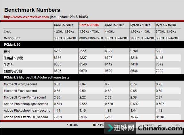

  办公使用测验
  Core i7-8700K的办公能力测验中表现最好,领先Core i7-7700K 8%,Core i7-7800X的整体表现比Core i7-7700稍微好一点,实际上轻度办公使用比如Office套件的运用上三者没有本质上的分别,只有在Photoshop或者AE这种数位创作使用上6核的优势才能显露出来。AMD的Ryzen处理器在这些测验里面表现都不算好,对办公软件的支持真的有待优化。
  游戏测验
  游戏方面,并不是所有游戏都能针对四核以上的处理器进行优化的,《奇点灰烬》、《巫师3》和《杀手》这三款游戏中六核的Core i7-8700K表现就相当好,《古墓丽影》显著就是频率越高优势越大,《全境封锁》其实处理器之间的差距并不算显著。另外Skylake-X处理器与AMD Ryzen处理器的游戏表现不佳其实很有可能是它们的内存延时较大造成的,因为提升内存频率有显著改善,这点有待日后研究。

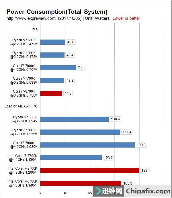

  Core i7-8700K在待机时频率会降至800MHz,电压0.756V,有时候甚至更低,待机功耗基本为44W,比Core i7-7700K更低,不过这点功耗不一样未必是处理器本身所造成的,因为运用了不一样的主板所以有可能造成一些不一样,不过Core i7-7800X的待机功耗真有点夸张。
  用AIDA64 FPU测验满载时Core i7-8700K频率会提升到4.3GHz,电压1.14V,满载功耗163W,比Core i7-7700K高出40W,比AMD的Ryzen 7 1800X这颗八核还要高一些,不过两者的频率差距有点大,另外我们也记录了Core i7-8700K超到4.8GHz时的功耗,此时核心电压1.2V,功耗为200W,这30W的功耗提升其实还可以,Ryzen 7处理器超到4GHz时的功耗比这个还要高。

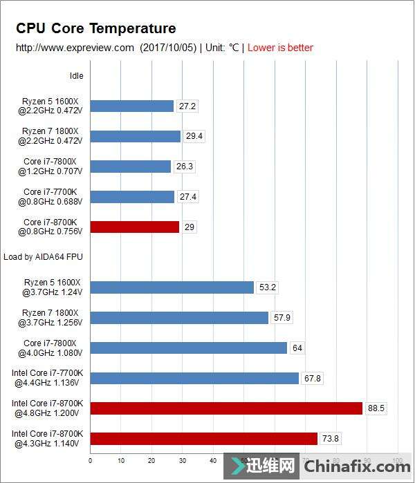

  温度测验
  Core i7-8700K的待机温度为29℃,默认频率满载温度为73.8℃,超到4.8GHz时温度已经去到88.5℃,多了两个核心温度比Core i7-7700K显著高不少,这温度显著会对超频造成障碍,原因大家应该都懂的,就是处理器里面的导热材料是硅脂,用钎焊的AMD Ryzen处理器的温度显著低很多。

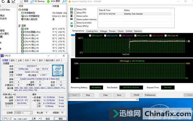

  由于温度的问题Core i7-8700K在技嘉Z370 AORUS Gaming 7主板上只能稳定达到4.8GHz,运行AIDA 64 FPU压力测验10分钟后处理器的核心温度已经相当的高了,并不是主板供电不行,也不是处理器体质不好,是实在太热了,要开盖把里面的硅脂换成液金才能搞定问题,国庆回来后我们就会直播Core i7-8700K开盖。

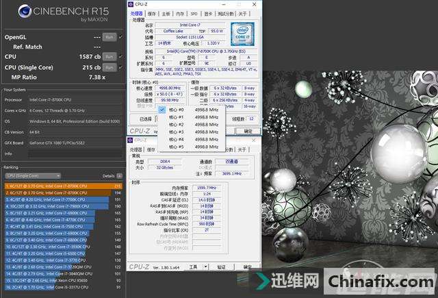

  超5GHz也不是不行,但是跑AIDA64 FPU测验是肯定不行的,跑负载没那么高的Stress 处理器就可以
  超5GHz后Cinebench R15测验多线程得分1587,单线程得分215,性能提升不少
