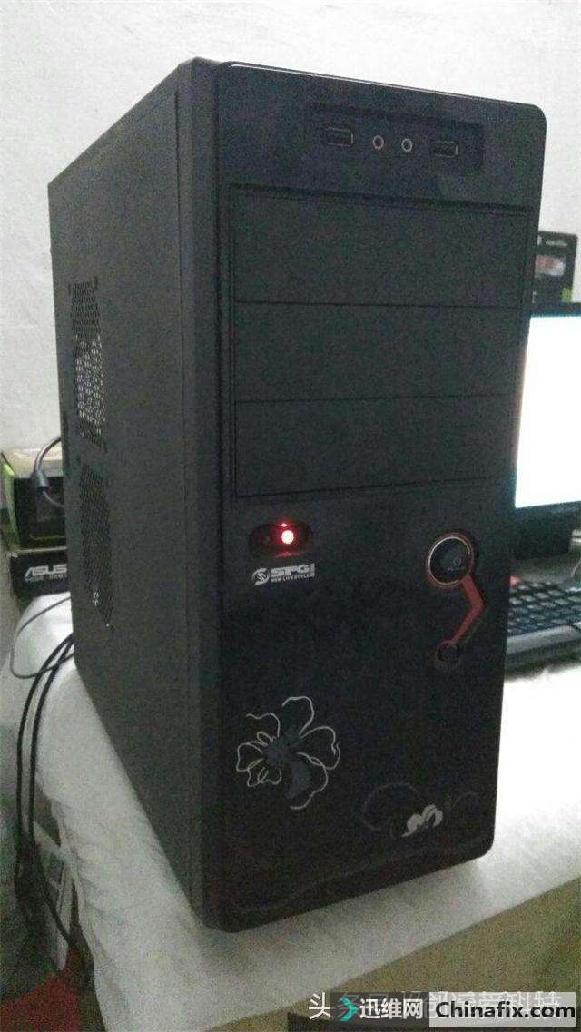

  前段时间,我的一个顾客来到店里要求组装一台电脑。他的要求是玩LOL游戏要非常流畅不能出现卡慢的情况!
怎样在500元以内DIY一台玩LOL,FPS在160左右!
  更加要求的是价格在500元以内。他的预算只有这么多了,刚刚大学毕业没有钱!显示器自己有,键盘、鼠标、音响自己都有了。这个可难到我了,500元的预算太少了,要知道一个120G的固态硬盘都得300多元钱了。于是我决定放弃运用固态硬盘,改用普通的机械硬盘。

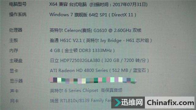

  于是决定配置如下:
  主板:盈通H61
  处理器:Intel G1610
  内存:金士顿1333-4G
  硬盘:日立320G/7200转
  显卡:蓝宝石HD4850
  机箱/电源:普通的机箱电源

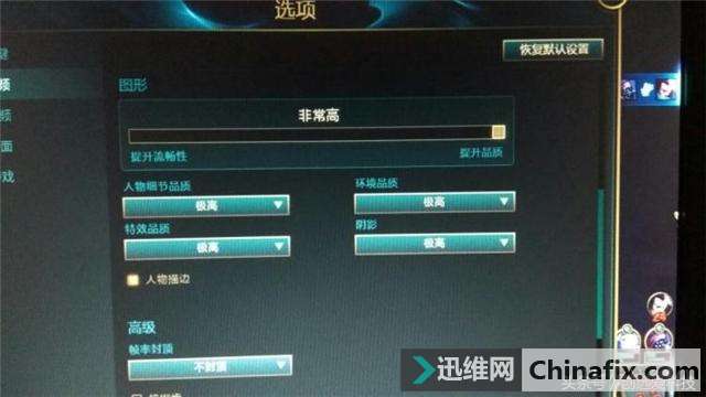

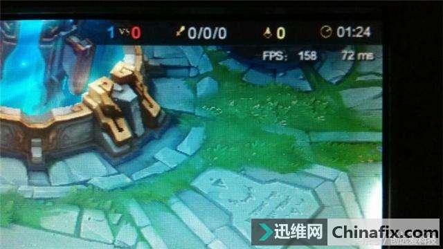

  我们来看看游戏测验。
  朋友回家用了几天今天反馈过来的信息,表示很好很强大!
引用 静候缘来 2017-10-7 08:53
现在这配置绝对不行,玩起卡。前两年可能还行
