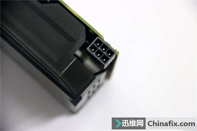

  这块卡还带了6PIN的辅助电源接口,可以供电75W,加上PCI E的75W,肯定够开核用的。

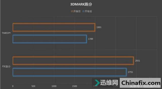

  开核前测验一下!
  1.迪兰RX 560D超能流处理器有896个,主频率1176MHz,直接超到1236MHz。
谁说RX 460D不能开核?RX 560哭了!

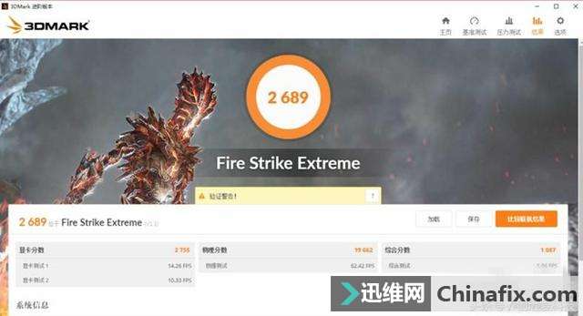

  2.FSE 跑分2755,最高温度56度

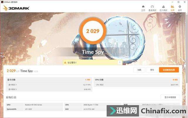

  3.Time Spy跑分1789,最高温度55。

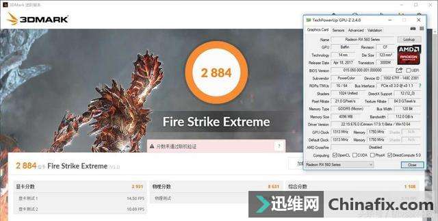

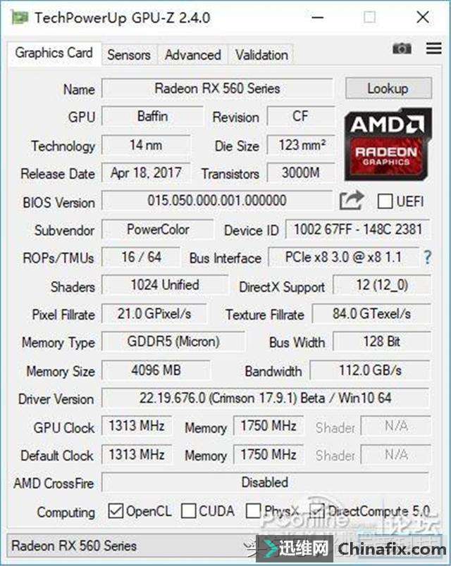

  我们来看看开核之后的情况:
  1.流处理器1024个,频率1313MHz
  2.FSE跑分,显卡得分2931分,最高温度59度。

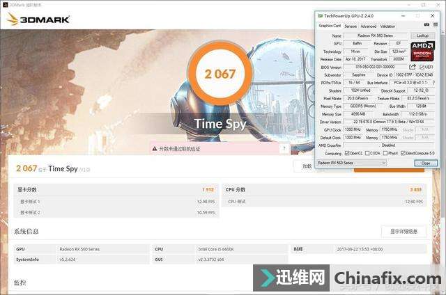

  3.TIMEspy显卡得分1912分,最高温度59度。
  开核后性能有所提升,560D的散热也还能压得住。

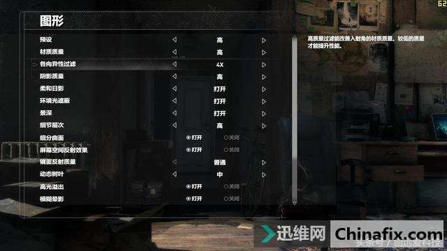

  1.古墓丽影10高特效,平均帧数44帧。

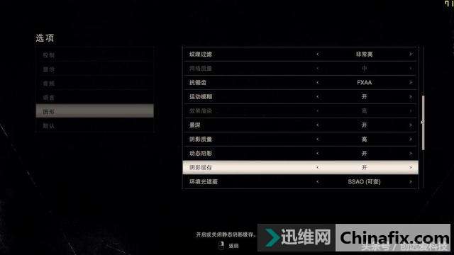

  2.生化危机7非常高特效,平均帧数73帧,最低帧数59帧。

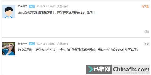

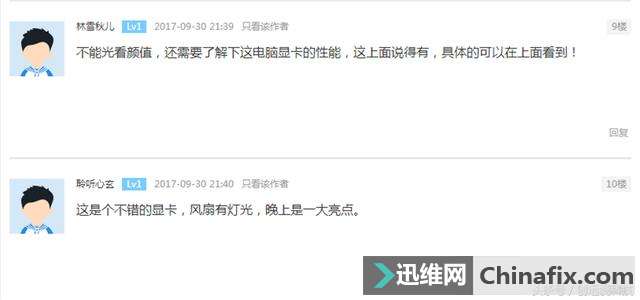

  看看网友的评价:
