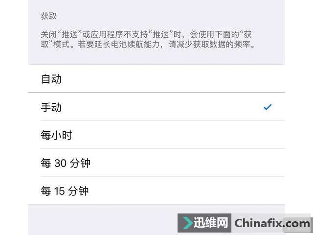

  首先做个粗略小测验看看是否后台有在偷偷跑电的程序。先去“设置-电池”那几下当前的待机时长和运用时长,然后关屏幕静候 5 分钟。5分钟后再次查看电池用量,如果待机时长那增加了 5 分钟,但运用时长不变,那么可以大致估计到后台没有偷偷跑电的程序。但如果运用时长那增加了 1 分钟以上的时长,那就要留意后台程序了。
  虽然我们已经养成了不关闭后台程序的习惯,但不得不承认,有些 App 的确会在偷偷跑电,不是系统的原因,而是 App 的问题。如果发现某个 App 并未在运用,但仍在耗电,那就是出问题了。例如,笔者此前遇到的 Exchange 邮箱的推送就陷入无限循环的问题导致 iPhone 不能好好“休息”待机,把自动推送改成手动推送或者每 15到30分钟推送一次就能搞定了。最好把所有邮箱账号都做此设置。

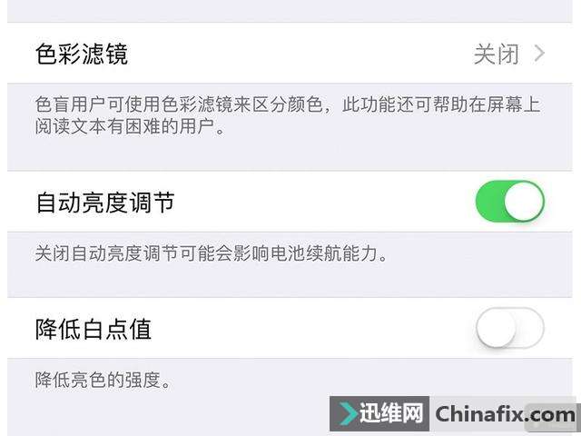

亮度调高了但屏幕还是暗的
苹果iOS 11升级后常见的几个问题与搞定的建议
  有用户升级到 苹果iOS 11 后留意到,他们的 iPhone 7 比在 苹果iOS 10 的时候看起来暗一些。升级新系统后可能会重设一些设置,比如可能会重设白点值。从“辅助功能”那可以进行白点值的设置。
