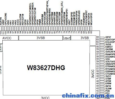

  2 接手一个技嘉的板子 上电 C1-07循环 这个现象大家都知道是什么原因了把!IO是w83627的 换了跑马正常显示 但是键盘不能用!后来把键盘的那个排容拆了 故障依旧 查了PS2供电正常 查PS2接口的时钟 数据与IO只有数据一路相通 问题就出现在这里了 由于客户追的集 下载W83627 的引脚图 以后直接在PS2口的时钟相应排阻那里直接用细导线与IO
  65脚相连 开机OK

楼主细心。。。键盘的那个时钟的线长短大概多少。。。过长会不会出什么问题?
引用 fuguoding 2010-12-30 15:20
导线有点长 你可以从低面走线 只要你接得好 一点也没影响的!

C1-07循环怎么知道是IO的问题
我只有在INTER的板上IO有问题会跑到10
请楼主教教我
引用 W296835329 2010-12-30 19:44
回复 zhuxu1225 的帖子
这就是维修经验了!一看就知道是哪的问题!我今天也修了张循环跑码的!当然最开始是不跑码!我就换了IO就对了~!但是换了后循环跑内存!我一看心都凉了!因为只有这么一个IO!而且这IO还少!我还想有奇迹发生就刷BIOS把官网的都耍完了还上一样!最后只有放弃!·
