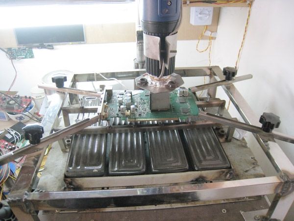

  以下是自己制作的BGA土炮的一些照片,
  有兴趣的朋友可以看看。
  当然,肯定比不了基地专业的BGA返修台啦,想要更好的发挥性能以及量大的朋友建议买专业的。

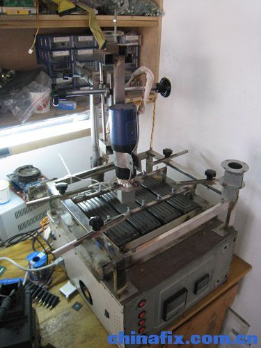

  先来张整体图:

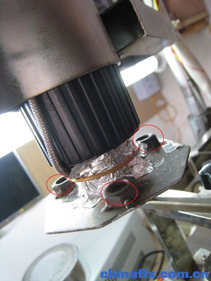

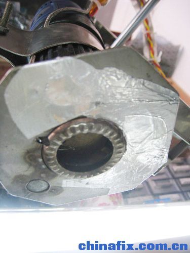

  加热部分是用8205做的,热电偶重新定了位,风嘴用的是那种镀锌的废电源壳加工而成。一共三个。

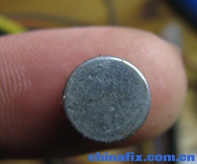

  在风嘴处焊了一个不锈钢铁板,上面焊有三个强磁,风嘴可以吸附在铁板上:
  由于氩弧焊焊接不锈钢时很容易变形,因此只能焊个三四点,剩下的用铝箔纸包住以免漏风。

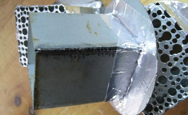

  风嘴的制作就是用的镀锌开关电源壳子,
  风嘴正方形处的焊接可以直接用氩弧焊完美焊接,但是正方形和圆形的连接处因为
  是镀锌的,氩弧焊不好焊接,因此只能点四点,剩下的地方同样用铝箔纸包住以免漏风。

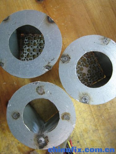

  三个风嘴一样的做法:
  上加热机械活动部分是这样的:
  如图所示,一个齿轮带动一根齿条上下活动,以及通过手柄和光轴直线轴承组成,
  用不锈钢材料焊接。前后移动部分是用的加厚型水管(15的套在20的里面),有手柄螺丝固定。
  同时上加热部分还可以左右移动,担当左右移动任务的是一个废的摩托车前避震,
  把里面的弹簧取出后可以完美的实现左右移动。

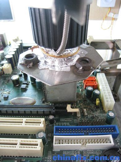

  效果图如下,加焊NV单桥加焊显卡爽歪歪,换桥也一样搞定。
现在正在练习换775CPU座子,这个有点不好搞

做的很好,特别是那个升降部分,,如果下加热再有一个区就好,那样就成为三温的了

滑动组件应该选用斜齿轮轴和斜齿齿条,不然会下落的
引用 一杯2锅头 2010-12-28 15:29
回复 胡子太软 的帖子
上面有个顶杆,可以调整下落距离,下落到一定距离它就不能下落了。(被上面的顶杆顶住了)
这个上下活动很重要,可以随时旋转它起来然后对BGA进行操作(查看、拆除、抖动、加焊膏等)
相对于上下活动前后活动就不那么重要了,第一次调整好距离然后直接锁死即可
因此用水管就能搞定。
  用作左右移动的摩托车前轮避震也是一个亮点。哈哈旁边也有一个手柄螺丝固定,
不过用处不大。
  风嘴我感觉也蛮好的,可以360°旋转。

不错,不知道你的强磁能用多久,强磁被加热就退磁了

就2个温区吗?做好了也没什么用。。。。可惜了。。。。在无铅BGA里,做芯片的时候,第3温区基本可以说是主要加热区,而上风枪只能说是作 为一个辅助加热区而存在。。。。。你的做法和我以前的想法很类似,有共鸣点,支持一下。。。。要做到实用,有效果,很多细节方面都要改进。。。。。
