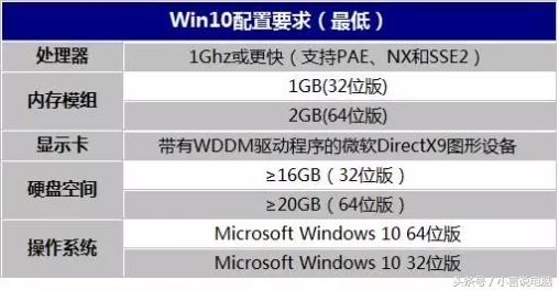

  首先给大家看一下微软官方发布的Win10最低配置要求:

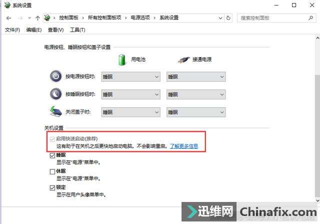

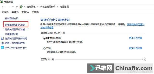

  方式一:点击“控制面板”→选择“电源选项”→点击“选择电源按钮的功能”
只需三步,Win10这样设置让你的电脑10秒内快速开机!
  点击“更改当前不可用的设置”→在”启用快速启动“前打勾→重新启动电脑。

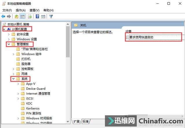

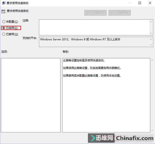

  很多朋友会发现自己的电脑已经默认这项打上勾了,其实这并不起作用。需要你在“本地组策略编辑器”中重新设置启用快速启动。
  具体方式:按下Win+R调出运行对话框,输入“gpedit.msc”打开组策略编辑器,展开【计算机配置】-【管理模板】-【系统】-【关机】,将右侧的“要求运用快速启动”修改为“已启用”。

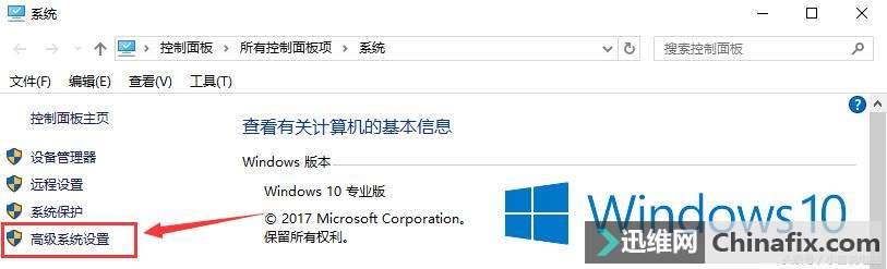

  方式二:桌面右键单击电脑,打开属性,选择"高级系统设置"

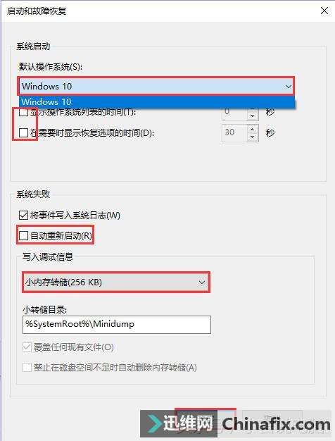

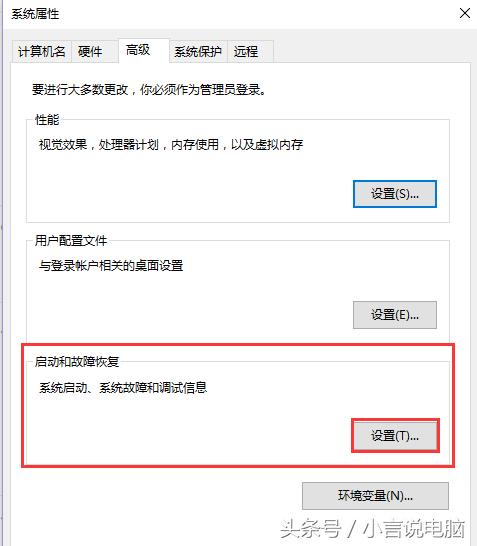

  在出现的窗口中点击"高级项".在"启动和问题恢复"那里,点击设置。
  然后在出来的窗口中默认操作系统那里,选择当前系统,把所有带勾的如下图一样去掉,之后点击确定。

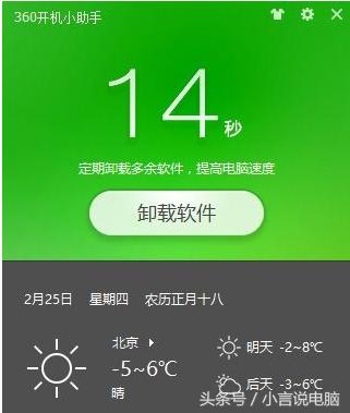

看封面 还以为卸载360[捂脸]
