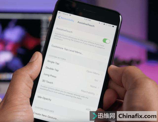

  苹果已经向开发者推送苹果iOS 11.1 beta 1 测验版,加入各种最新功能。其中一项方便好用的升级就是Assistive Touch 「小白点」加入了「点两下」、「长按」发动的简易捷径功能,不过想享用这个新功能似乎要付出代价,有用户发现就是这个功能令到苹果iOS 11.1 超级耗电,不操作手机都会不断耗用电池。
升级苹果iOS11.1后电池更不耐用了,原来是这个小白点作怪

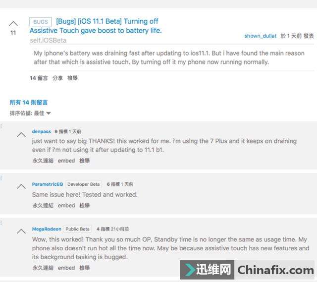

  测验版系统有问题都属于正常现象,但问题出现在注目的新功能上就有点可惜。有用户在Reddit 的苹果iOS 测验版讨论区报告,发现升级苹果iOS 11.1 beta 1 后电池耗用问题严重,但在关闭了Assistive Touch 功能后,一切回复正常。有其他用户效法其做法,亦搞定了电池在待机模式都会被严重耗用的问题。(用户可进入苹果iOS 设定App 的[通用] > [辅助运用] > [Assistive Touch] 开关此功能)

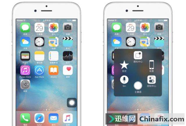

  不过如果你是Assistive Touch 标准用户的话,你可以期待在苹果iOS 11.1 推出正式版时,这颗小白点的改进。除了刚才提到加入「点两下」、「长按」以触发手机功能的捷径之外,Assistive Touch 选单放置的位置亦可以调整,你可将它放到荧幕最底以方便操作。
