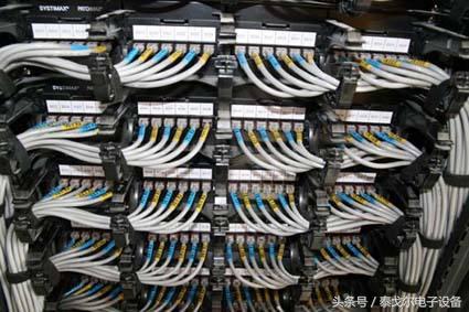

日常管理:
  综合布线系统的日常管理是指对综合布线跳线的位置调整和标签变更,这部分的工作简单,几乎没有技术含量,可以说是一看就懂,一做就乱:绝大多数的跳线混乱源自于此,导致日后无法维护的根源往往也在于此。
  一个严格的信息机房对所有的变更在实施前应填写变更单(可以采用电子版),经相关主管批准(签字、传真、邮件等无法更改的记录)后方能实施。在实施过程中,先拔下需要更换的跳线,换上去的跳线应重新选用适当的长度,并粘贴两端标签后沿着跳线管理器敷设好,再将跳线两端插入对应的信息插座内,以免跳线散乱在机柜内。变更结束后应在变更单上填写变更后的状态(正常、失败等),并将变更过程中出现的情况人工记录在变更单上。变更完成后,应将电子版的变更单及变更批复应集中管理,纸质变更单则应按期装订成册。

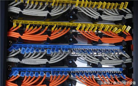

  日常维护是指综合布线系统在正常运行期间,定期进行保养和检查。一般每隔数月就应该进行一次,而不是等到出现问题在进行维护。
  日常维护可以做的事情很多,其中包括:
(1)清除机柜内外综合布线系统上的灰尘。
(2)检查综合布线桥架的平整度,如果发生变形、支架螺丝脱落等与安装图纸不相符合的情况应立即修复。以免桥架断裂或脱落导致信息业务忽然中断。
(3)检查机房内双绞线上、面板上、配线架、跳线上的标签,将脱落的标签补全,将粘连不牢的标签固定好,更换有损伤的标签。
(4)运用性能测验仪对铜缆信道和未运用的光纤信道(由于光纤信道比较娇嫩,容易受磨损和灰尘的影响。所以对于正在运用的光纤信道,不建议进行抽检,以免因测验而破坏光纤信道或网络设备的光纤模块)进行抽检,测验方式为永久链路测验和所用跳线的性能测验,并与原始记录进行核对。
(5)电子配线架系统同样应进行抽样检查,检查可人为设置问题,检查实时报警的响应时间和报警音响;同理,综合布线管理软件(含电子配线架中的软件)应对电子记录进行人工检查,检查范围包含施工记录和上次维护至今的日常记录。施工记录应检查其完整性,不应发生遗失或破坏。
  日常维护工作的目的只有一个:将隐忧消除在萌芽状态。只有这样,才能确保综合布线系统始终处于经久耐用的水平上。
