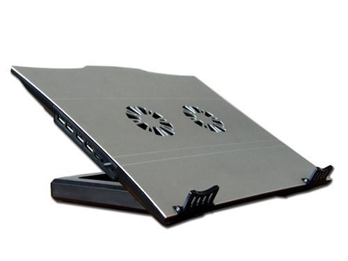

1、笔记本处理器温度控制在75度以内。
  电脑的理想温度是高于环境温度30度左右,所以大家可以根据自电脑运用环境进行判断。尽量把自己的电脑温度控制在75度以内。最简单的方式就是散热底座,大部分的笔记本散热风扇都装在机身底部,很大程度上影响了正常散热,导致笔记本运行缓慢,所以就用到散热底座来辅助散热。 散热底座的最基本原理其实就是增大笔记本电脑底部的空气流通量,因此基本上所有的散热底座贴合笔记本底部一面都是透风规划。(除了底部需要散热以外,机身的键盘面同样是散热的主要部位。)

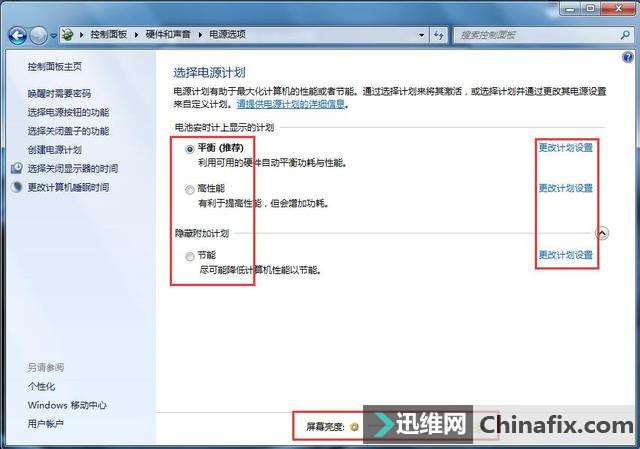

2、设置合理的电源管理方式。
  设置合理的电源管理方式是帮助笔记本电脑自我降温的第一步。处理器发展至今已经数十年,芯片厂商节能功耗与环保这方面也是有相关的考虑,所以在处理器中会规划有一些节能功能,从而降低功耗和发热量。我们可以设置定时关闭显示器、关闭硬盘和系统等待的时间等等。这点非常重要,对硬件也是很有好处的,另外在笔记本电脑暂时不运用的时候使用笔记本电脑的挂起模式可以起到既节省了电力又降低发热量的双重功效。

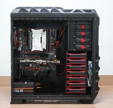

3、改造机箱线路。
  机箱里最影响空气流通的就是排线。由于它的面积大而且在规划时往往会存在这样或那样的问题,不仅影响美观,更可能影响整机的散热,这时我们需要归纳一下机箱的线路,不要让它影响到散热。另外机箱过小的话硬件挨的太近,这样会造成各个硬件温度较高,不妨更换大机箱,散热功能会较好。

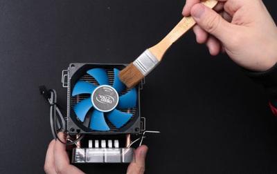

4、定期清理灰尘。
  生活的环境质量不好直接影响了电子产品的寿命,其中主要的危害是空气中细微颗粒,比如北京PM2.5如此之高,人受不了,笔记本电脑也受不了。因为电脑在工作时会有电流而产生静电,风扇转动空气摩擦也会产生静电,理论上灰尘是不容易堆积在一块的,但是静电将它们整合在一起,而且挥之不去。因此,运用一段时间之后的笔记本电脑,散热风扇部位会出现不一样程度的积灰现象。所以定期清理笔记本电脑的散热模块是非常有必要的。
