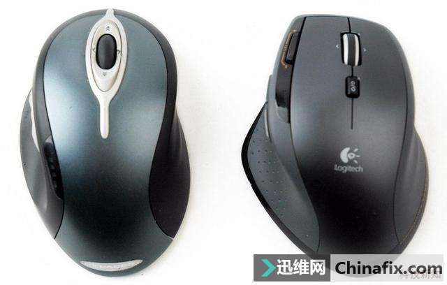

  作为一个有着20年计算机运用经验的老用户,小编觉得鼠标的发展史,还是可圈可点的。小编最早购买的鼠标,最底下是个橡胶球,趴在鼠标的肚子里,靠着移动摩擦来进行定位。这种结构比较原始,精度也很差。最常见的问题是:脏。因为滚球在桌子、鼠标垫上滚动,不可避免的沾上灰尘,然后又“传导”到里面的杆。如果发现鼠标不好使,滚不动了,就拆开,清洗一下内部的灰尘即可恢复。还有一种把球倒过来的鼠标,叫“轨迹球”,原理相似。不过现在早已绝迹江湖,无人提及。
  后来的鼠标,原理就不一样了。“告别灰与球,迎接光与电”,全面的改成光电式的了。一开始,光电鼠标还必须在特定的鼠标垫上面运用,后来对运用要求就越来越宽松。如今,最好的高端鼠标都能在玻璃上运用自如,而且精度越来越高。不仅如此,连那条累赘的“小尾巴”也慢慢消亡,大家都喜欢用无线鼠标了。

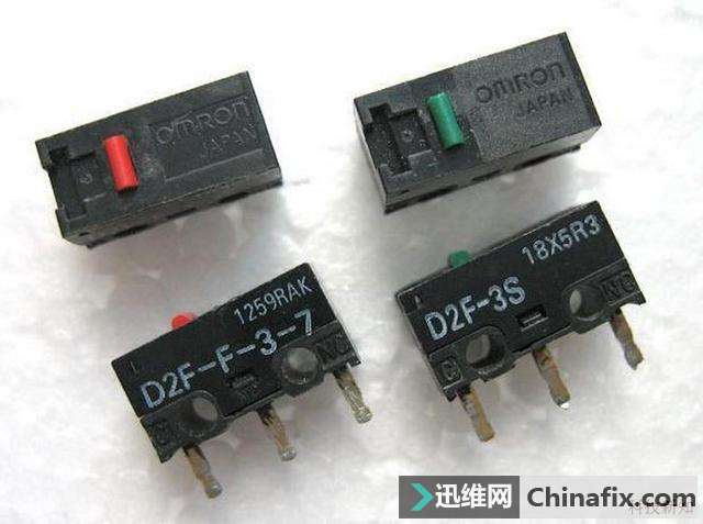

  这个机械部件,会把你的点击转变成电信号,传递给电脑。这个产品常见的供应商是欧姆龙、Cherry和一些国内厂家。高端的鼠标,会配置质量等级、档次更高的微动开关,提供更长的质保服务。微动开关的原理不在这里细究,你只要知道,它是鼠标中比较容易坏的部件就好。高频率的运用、太大力等操作会让它受损,进而产生问题。微动开关厂家给的理论寿命,有的多达5000万-6000万次以上,但个人感觉,运用寿命根本用不到这么久。
  微动开关典型的问题是:“单击变双击”、“点不动”。你感觉明明单击了一次,可是浏览器窗口自己关闭了,这是双击操作才能完成的。这给用户带来不少困扰。“点不动”就是你按下开关,没反应,甚至按几次才能有动静。

  好消息是:这个部件很便宜,质量很好的微动开关,淘宝卖价也就5、6块钱一个。如果你对动手能力足够自信,完全可以自己换。

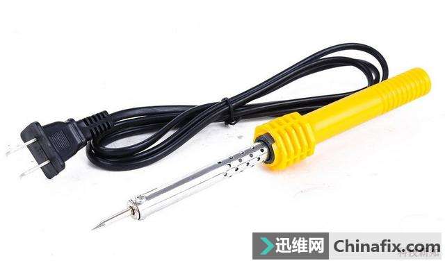

  需要的工具也不贵:电烙铁、吸锡器、焊锡。这些东西都很便宜,买一套也就几十块,还能反复用。视频网站上有更换微动开关的视频可供模仿学习。买微动开关时候,要知道微动的类型、形状,自己可以挑选微动开关的品牌和型号。一般选择欧姆龙、Cherry的高端型号:既然换就换个好的开关,也没贵几块钱。

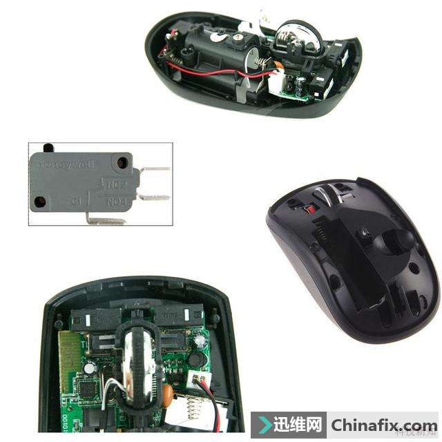

  拆鼠标要注意,多数鼠标的拆卸螺丝,藏在脚垫下面。需要用小刀,轻轻的撬开脚垫。不要弄脏粘结层,等会你还要贴回去。一般鼠标都是左键用的最多,破坏概率大。拆开鼠标,要找到对应的左键位置,查看微动类型。
  大多数鼠标的微动开关都是矩形,通用的。但一些微软品牌的鼠标,微动开关难找,比较特别,鄙视一下。买了微软鼠标的人,自求多福。所以如果是微软品牌的鼠标,还是先拆开一下为好。其它品牌的,基本上不用拆,买来就能用。

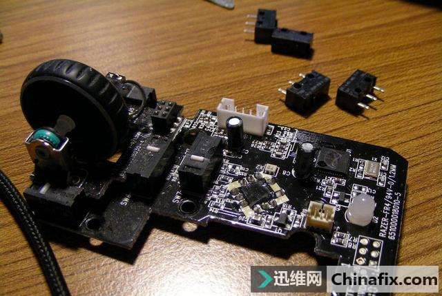

  后面是加热吸锡器,把微动开关的接脚焊锡融化,吸出来,这个需要反复尝试几次,直到能够取下开关。然后把新的开关,按原有布局装上去,用电烙铁给接角焊上焊锡。注意不要让原件太热。等做好,放置一会儿,把鼠标原样装回去。
