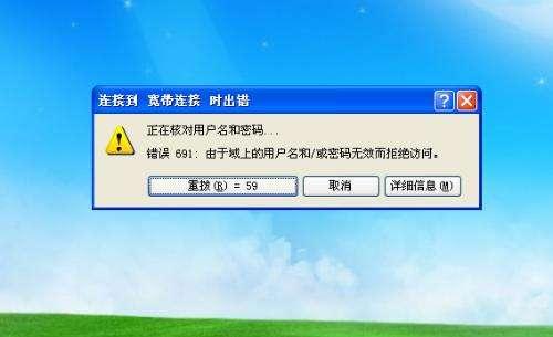

  想换路由器,想不起来宽带账号密码了。这种情况很多人都碰到过。
找回宽带账号密码,有史以来最简便的方式!
  出现这种情况有很多种搞定方式,最简单的莫过于打客服电话,直接重置密码了。如果电脑里面以前运用过宽带账号密码连接过,也可以用过“ADSL密码查看器”查看。还有更多的方式能搞定这个问题,这里就不一一列举了。

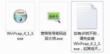

下载召回大师,解压出如下文件。
  先安装winpcap_4_1_3.exe,这个一个网络抓包程序,有了它软件才能捕获路由器拨号信息。
  安装完成之后最好重新启动一下,让winpcap程序能够正常运行。

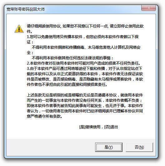

  重新启动后,运行宽带账号密码召回大师。
  首先是一个警告,这是一款密码工具,作者当然要说清楚,不然这锅可不易背啊。

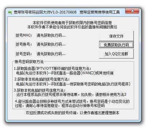

  我相信各位对于警告中内容不会有什么异议的,点击“是”,进入主界面。
  点击免费获得执行代码,关心作者的微信公众号,并回复机器码,公众号会自动回复你一个执行码,有了执行码你就可以在这台机器上运用本软件了(这是作者仅有的两个广告之一,如果算广告的话,另外一个就是QQ群了)。

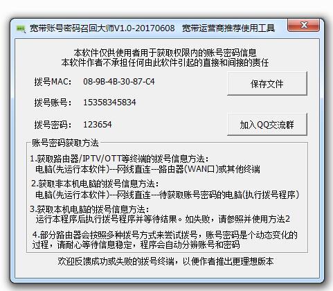

  获得到执行码之后,把路由器接上电,找根网线将电脑和路由器wan口连接起来,静等片刻就能获得到路由器里面的宽带账号和密码信息了。如果时间过长,请尝试重新启动路由器。
  基本上两三分钟就能获得到旧路由器里面的宽带账号和密码了。
