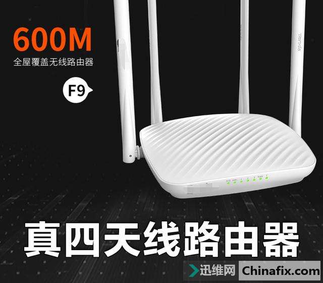

真四天线!!!
  其实,连这个广告语的表述都是不精准的,这款路由器4根天线的整体功效只有2根天线:2根只收不发、2根只发不收和真四天线还是有分别的。
  当然多根天线对于网络的整体效果的确都提升作用,这个是没问题的。
  正常家庭用的无线路由器天线一般是支持11n协议,单根最高传输速率可达150Mbps。如果你用的是300M路由器,那么有2根,450M天线就有3根,600M有4根。600M以上的就是另外的无线芯片和天线了。
这几类路由器千万不能买,不要傻傻被坑了!
  比如上面这款某达F9,标称支持600M,采用了4根天线,这样150M*4,技术基本达标了。

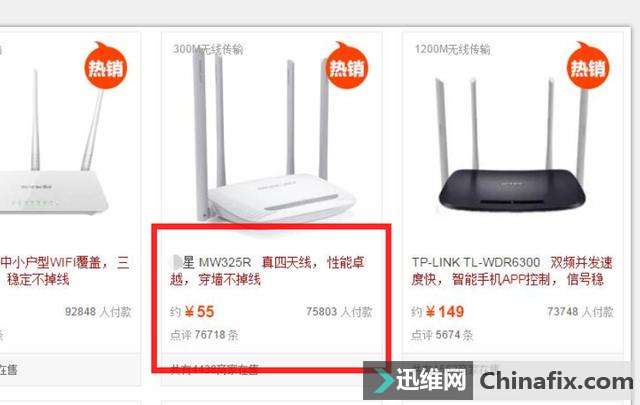

  但是,各位条友买的可不一定是都能达到600M的啊,我简单举几个例子给大家看看,希望在你们挑选路由器时能给个参考。

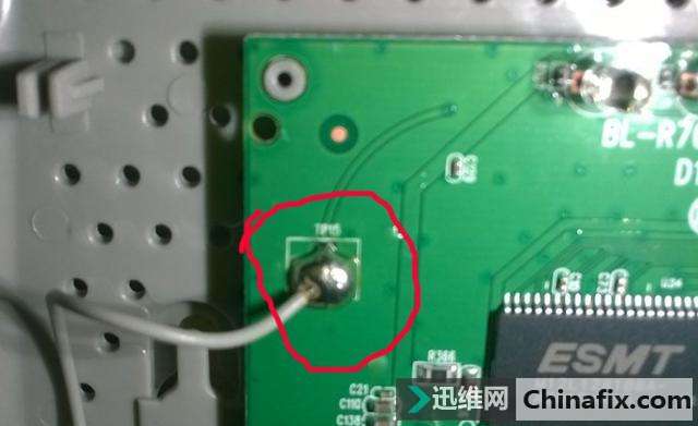

  数码之家的网友拆解的某款路由器,天线直接接地。
  这样的型号还有很多这里就不来拉仇恨了。

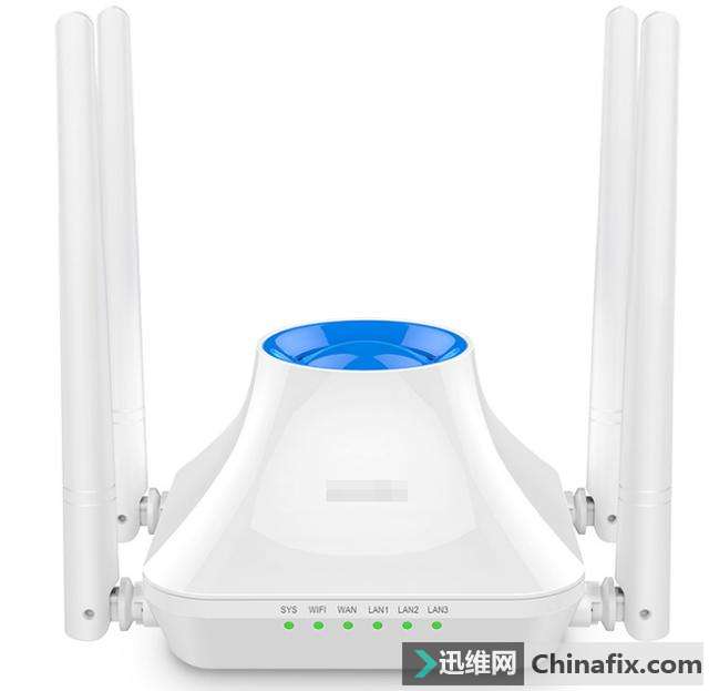

某达300M无线路由器 4天线
  所以,买路由器的时候,一定要看清楚,最高支持多大速率,几根天线。
