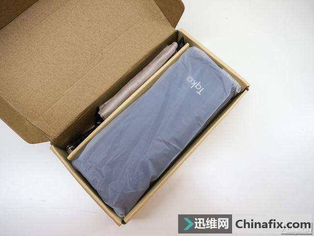

  打开包装,黑色的移动电源本体用塑料袋包装。
首款磷酸铁锂Tqka 20000mAh数显移动电源拆解

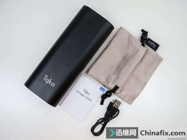

  产品标配情况一览,移动电源 厂家赠送布带 说明书 短线一根。

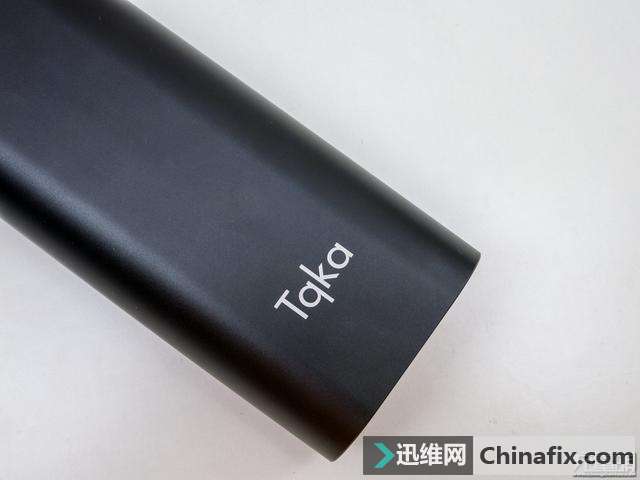

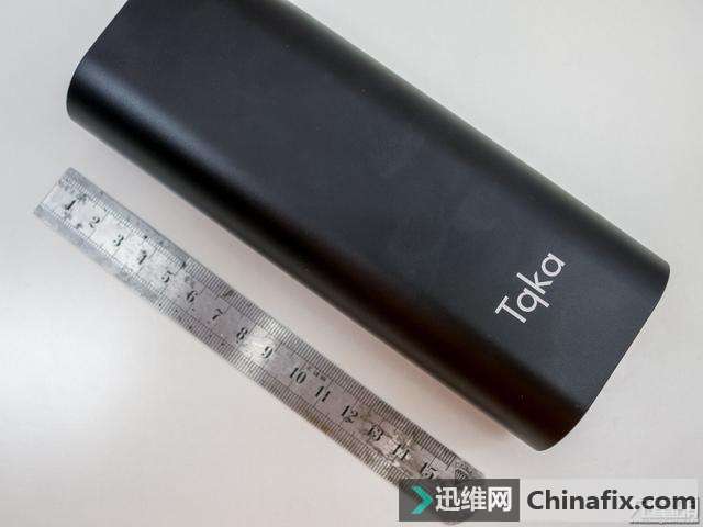

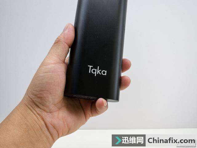

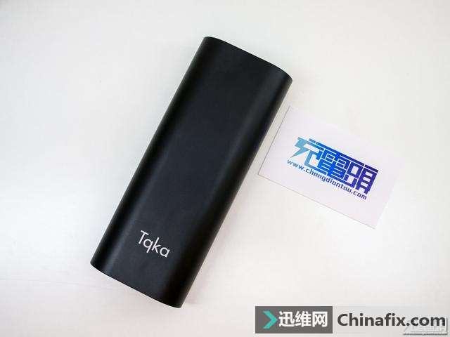

  黑色的移动电源印有TqKa LOGO,目测好长,超过现在所有移动电源。

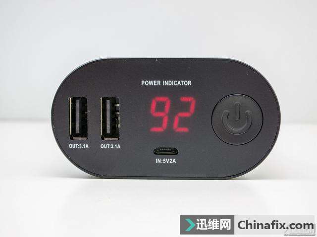

  输出端,轻按开关数显屏显示92%的电量,输出都是支持3.1A大电流,输入端:5V2A MicroUSB口。

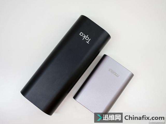

  和我运用10000mah的一个移动电源对比一下,上面采用26650电芯这个厚多了。
  长度对比TqKa完胜。

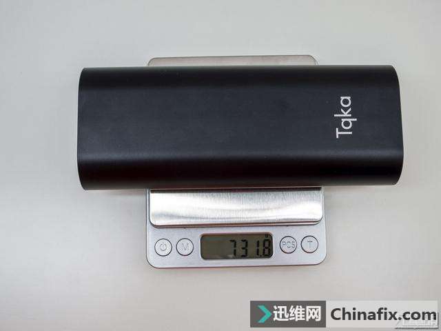

  我的10000mah充电宝250g,这个731g超过产品标识31g。
  731拿手上真叫一个重。

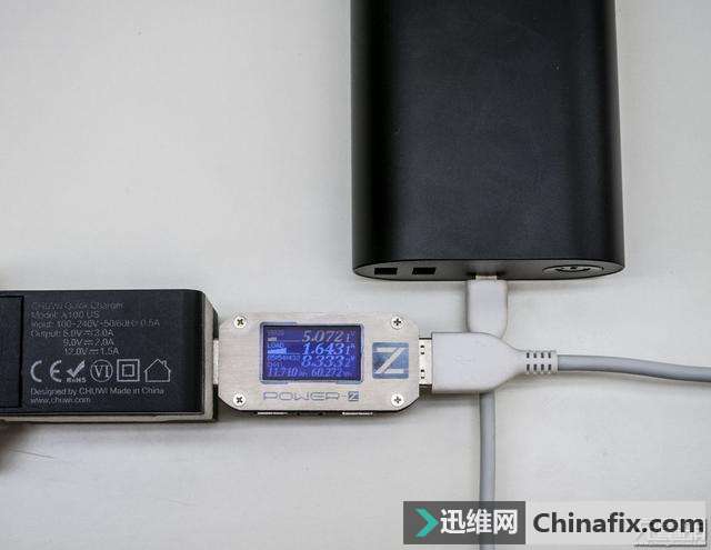

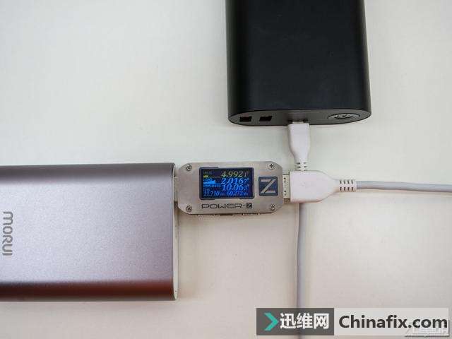

  自用的移动电源充电测验,2.01A@10W输入。

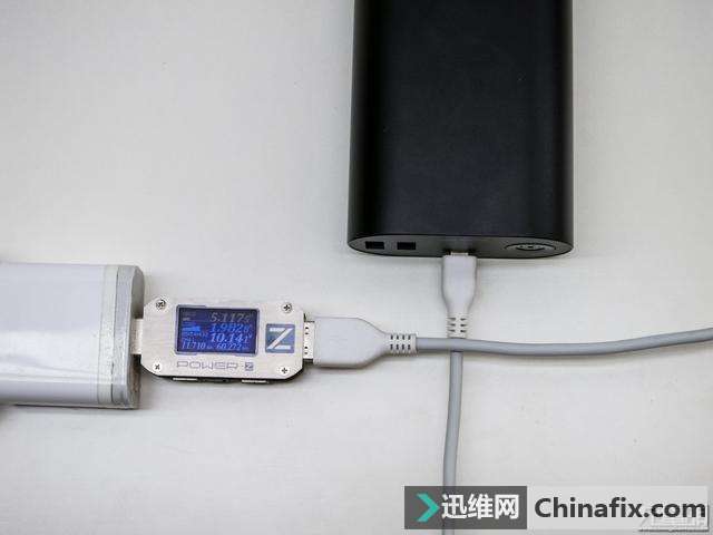

  华为9V2A头 10.21W输入 满速充电。

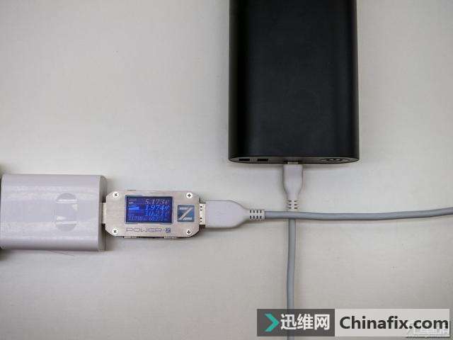

  小米6原装充电器 10.14W输入 满速充电。
  驰为QC3.0充电器 8.333W输入基本满速。

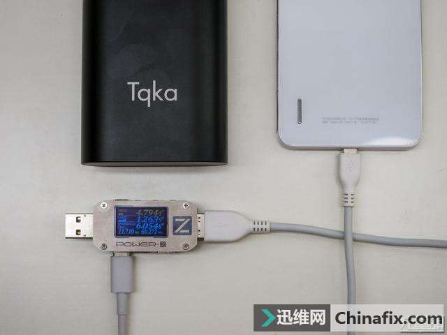

  移动电源给荣耀6手机充电,电压4.794V 电流1.26A功率6.05W。

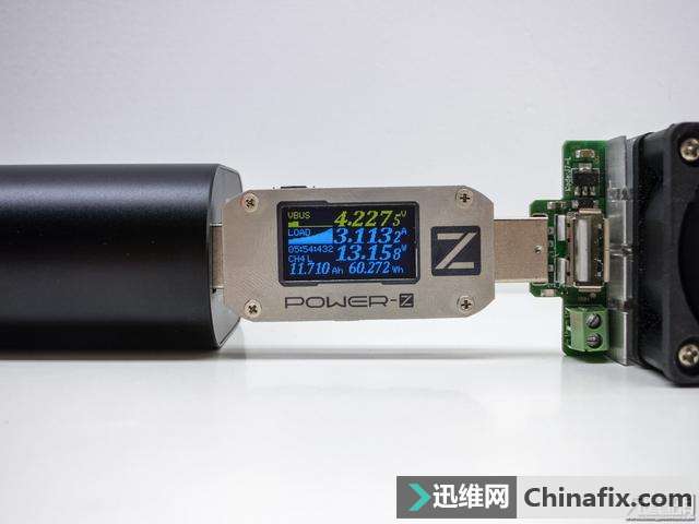

  接可调负载测验一下,最大电流3.11A电压4.22V降太多,功率13.15W。

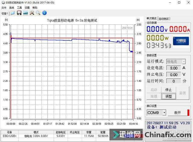

  容量测验,5V3A放电共放出50.96W和厂家的64W相差太大。

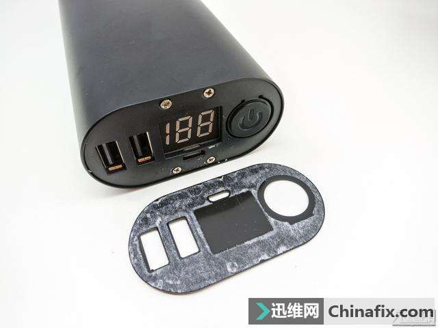

  输出端面板用双面胶粘贴加热撬开,看见四个螺丝固定开关面板松开就行。
  底部同样的结构。

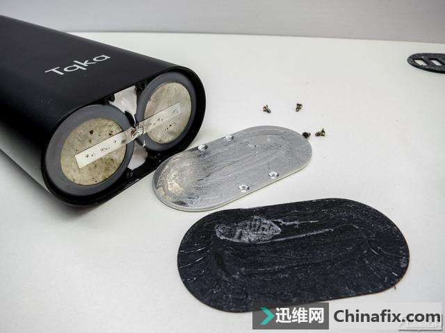

  松开后面的螺丝,底板是铝质很厚但没有青稞纸做绝缘,上下用704胶固定正常这类移动电源就是这种组装方式。

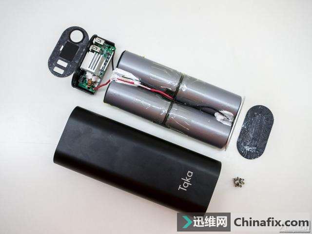

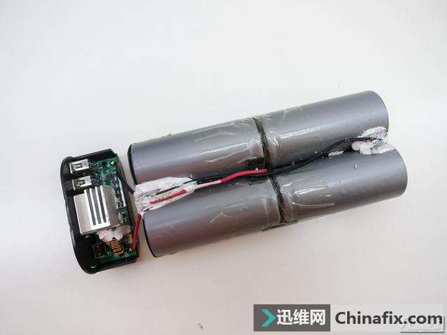

  清理干净胶水,电池组就可以从后面推出来,胶太多不是太好搞。
  巨大的电池组,四节磷酸铁锂32650电池上没有任何厂家信息。

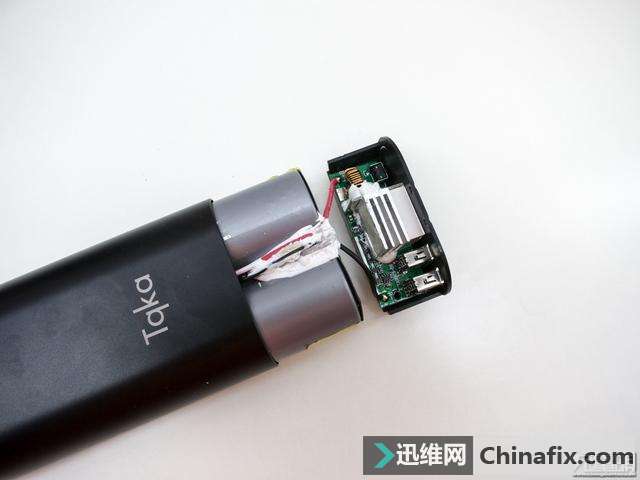

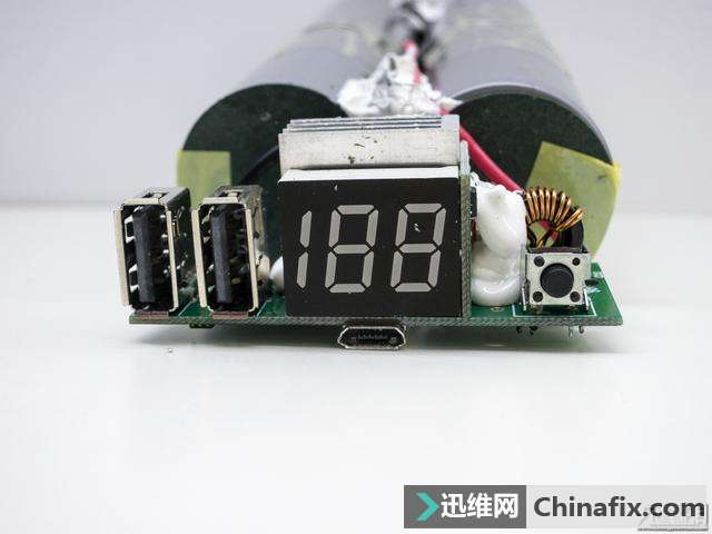

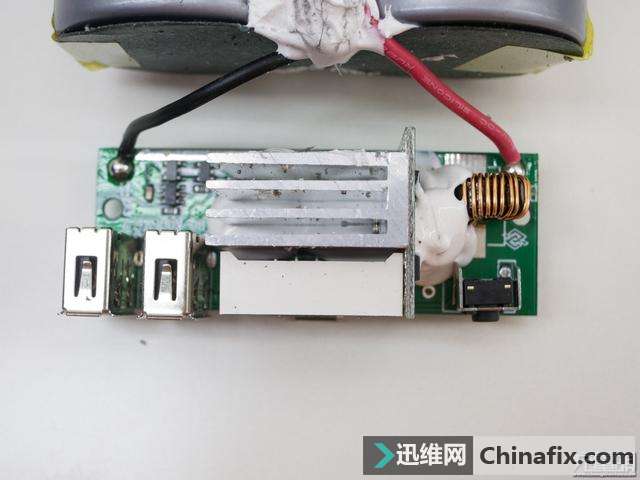

  PCB板输出端,一个三位数显屏立焊在大的PCB板上,一个触点开关,两口输出一个输入。

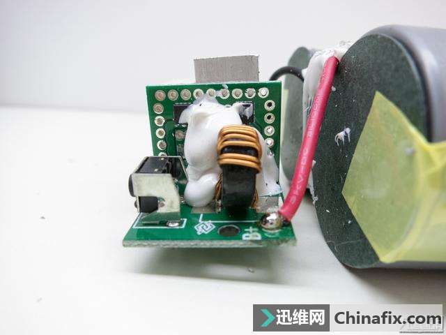

  PCB正面一览,中间位置一个很大铝合金散热片,左边常见的DW01+8205A锂电保护电路 右边一个电感用胶固定在底板上。
  看一下侧面,小板上胶水很多不清理了。

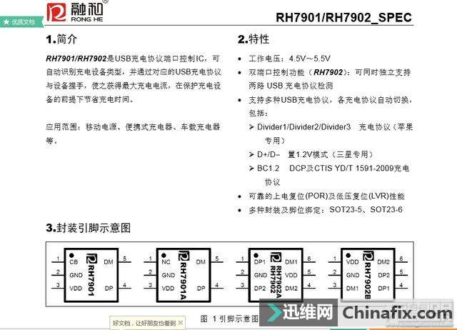

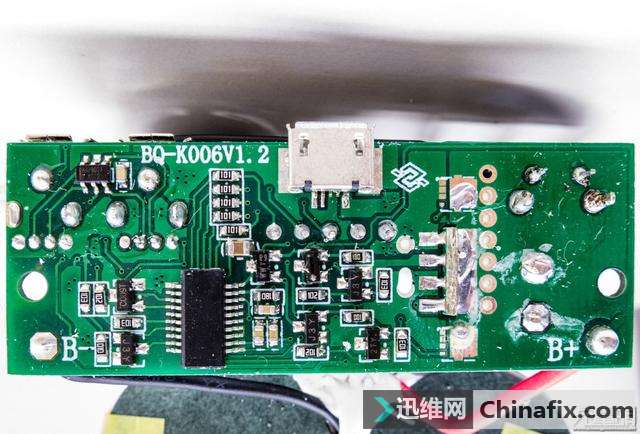

  PCB背面一览,中间位置一个无标IC芯片应该是单片机 ,左上是双USB识别芯片RH7902A 附近就是几个三极管没有什么东东,锡焊发暗不怎么样啊。

  全家福,拆解结束。
