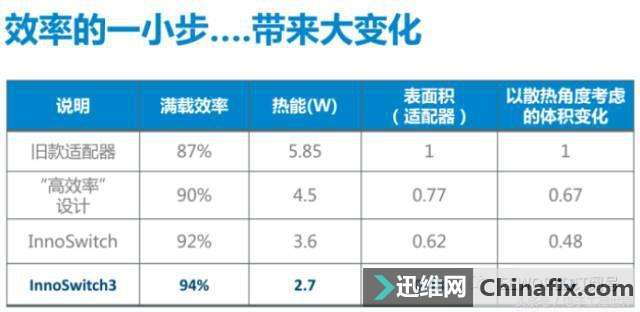

  通过以上几点创新,最重要的是增强了产品的输出功率与输出效率,相比较InnoSwitch,InnoSwitch3可以达到94%的工作效率,比InnoSwitch 92%的工作效率更上一层楼。“不要小看工作效率只提升2%,这对于散热器大小的选择会有显著影响,甚至在某些使用中可以完全不运用散热器。”阎金光说道。
InnoSwitch3让你的手机适配器更小更凉爽
  如图所示,通过效率提升,一个输入功率45W的适配器规划,运用InnoSwitch3可以将需要耗散的热能降低40%以上,从而可以实现更小尺寸适配器的规划。仅从散热角度考虑的话,相比于传统规划,其体积可以降低70%。

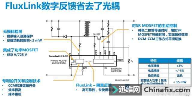

  InnoSwitch系列IC将初级、次级和反馈电路同时集成到一个表面贴装离线式反激开关IC中。InnoSwitch IC集成了初级FET、初级侧控制器、用于同步整流的次级侧控制器以及可省去光耦器的创新性的FluxLink技术,通过该项技术,InnoSwitch系列产品兼具初级侧稳压方案电路简单易的优点,同时又具有次级侧稳压方案输出精度高的特点。再者,FluxLink数字反馈技术的使用及创新的控制算法实现了极其快速的动态响应特点,而无光耦器的特点也大大增加的电源的可靠性。
  Power Integrations的FluxLink是一项专有的全新通讯技术,它无需运用任何磁芯材料即可在安规隔离带之间进行反馈信息传输。FluxLink可提供非常大的通讯带宽,实现极快的负载瞬态响应。而且,它还具有极高的可靠性,不存在典型的光耦器性能随运用寿命传输特点出现降低的问题。此技术它集成于产品封装内,从而可以无需其它额外器件进行初次级间的反馈,进而节省空间和提升产品的功率密度,这一点对于有小体积尺寸要求的适配器和充电器使用特别有用。此外,这种专有技术能满足全球所有的噪声抗扰性标准。在安全方面,它不仅符合UL和TUV全球安全规范标准要求,而且其Insop24的宽爬电间距封装可以保证轻易满足中国CQC关于5000米海拔的规划要求。

图为InnoSwitch3使用原理框图
  众所周知,开关电源的损耗主要来自于开关管的开关过程,由于开关管不是理想的开关器件,开关过程不是瞬间完成的,存在一定的过渡时间,传统的方波开关电源在这个过渡转换的时间里电压和电流存在交叠区域,因而会产生开关的损耗。随着频率的升高,这种损耗会慢慢加大而限制开关电源频率的提升,同时由于在转换过程中电压和电流短时间内的急剧变化,也会产生很大的开关噪声,形成电磁干扰EMI。为克服方波开关电源的这一缺点,软开关电路就是在电路中加入小电感或电容元件,利用谐振的原理,使开关两端的电压或电流的变化呈正弦波的变化规律,基本的设想是想办法使开关管能在电压过零ZVS或电流过零ZCS 的时候完成开关转换,以消除电压和电流的重叠,实现消除或减小功耗的目的。但此种方式的副作用是线路复杂,成本较高。
  而InnoSwitch3内置了的特殊控制方式加上准谐振的特点,可以保证反激式电源在CCM和DCM之间实现无缝切换,仍能充分利用同步整流高效的优势,不需要软开关电路仍可实现效率比InnoSwitch进一步的提升,同时也降低了输出纹波。

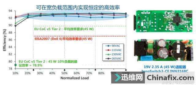

  在时序控制方面,InnoSwitch3对同步整流的开关时序进行了优化,确保实现对初级侧的功率开关管和次级侧的同步整流开关管的开关时序更加精准,尽量延长次级侧SR整流管的导通时间,从而充分利用次级侧同步整流高效的特点,实现整体效率的提升。可以以很大的余量满足世界范围内能效法规的要求。即使对某些对效率指标要求不是很严苛的使用,工程师也可将高效优势转化为其产品的成本优势,比如可以运用更细的输出电缆、更小的变压器等方式来牺牲效率降低成本,从而以更较低的成本满足能效法规的效率要求。
  图为采用InnoSwith3的笔记本电脑适配器效率性能,可以在任何负载范围内轻松满足能耗标准要求
