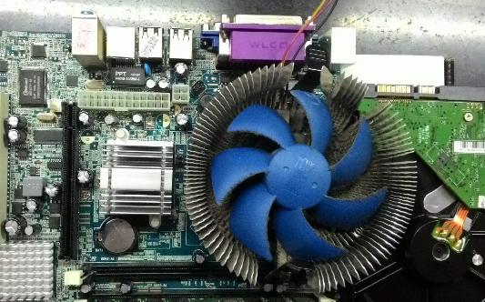

清洁法
  由于时间原因很多电脑因为灰尘太多,导致开不了机,或者散热不好,清洁内部灰尘。金手指氧化等,也可以采用此方式。
电脑问题最常用的几种维修方式

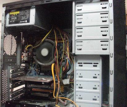

敲打法
  有写主机,因为之前搬动产生部分线缆或者组件松动,但是有不知道缺点在哪里,可以运用敲打,但不尽然。温柔点对你的电脑。
电脑问题最常用的几种维修方式

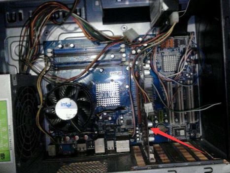

替换法
  有时候因为组件烧坏或者其他原因不能运用,如有同等型号,可以采取替换法。
电脑问题最常用的几种维修方式

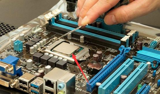

拔插法
  有时候因为时间原因导致接触不良或者是没有插接紧固,可以运用重新对组件接口进行插拔作业。
电脑问题最常用的几种维修方式
