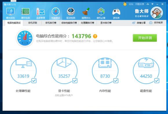

一、总体性能
  鲁大师的跑分数据143796,总体来说还是挺不错的,处理器是7200U,双核睿频3.1,不做赘述。显卡是大家很关心的MX150,小米的这款妥妥的是低功耗版,在撸大师的天梯上接近GTX580M,2011的旗舰卡,英特尔啊,长点心吧。内存是单通的2133ddr4,没什么好说的,硬盘跑分爆表。

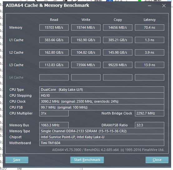

三、内存和硬盘性能
  内存是单通的2133的DDR4,性能如下
笔记本|小米笔记本Air简评
  考虑到不需要运用核显,单通内存和双通实际运用上没有分别。

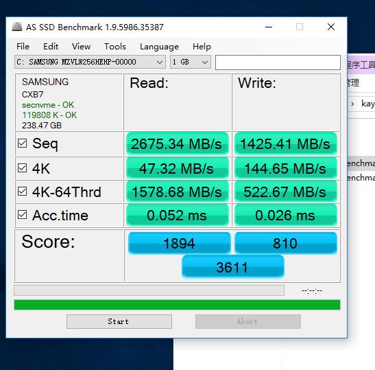

  磁盘和米1相比进步很大,在米1的硬盘是pm951,读取1000写入300,而且只有2通道,米2升级到了pm961,读取2600写入1400,4通道,可以满速。

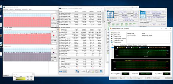

  处理器单考表现,用AIDA64单烤7分钟,处理器功耗维持在15W,温度稳定在80度,温度表现良好。

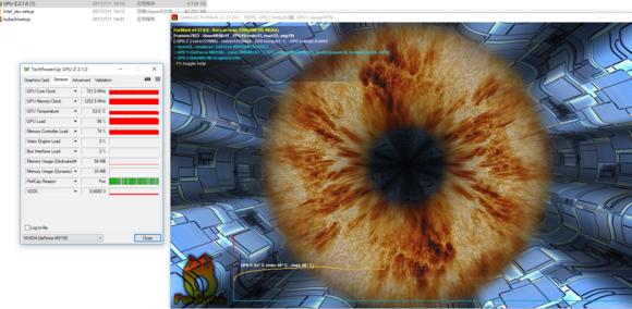

  GPU单烤,用furmark 1280*800 默认画质单烤5分钟,温度63度,功耗不明,频率只有700hz,说明TDP限制的很厉害,要知道同为10系的M1050,M1060在这样的画质下单烤频率可以达到1200-1300,说明这一款MX150的tdp是很低的。散热情况表现良好,63度上下,而且是在夏天,1代的单考温度在80度左右,可见在满载的情况下,MX150的功耗比940MX要低很多。

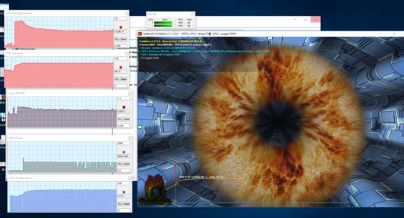

  双烤表现,cpu显卡双双降频,显卡碰到了75度的温度墙,频率很不稳定,cpu稳定在10W上下,频率2.6ghz。键盘表面温度十分感人,很烫手。在游戏中基本重复了双烤的表现,特别是比较占用处理器的游戏,帧数不稳定。这说明了之前我的猜想,虽然MX150的tdp比940MX要低,但游戏中功耗相差并不大。

降频还是有点严重啊
