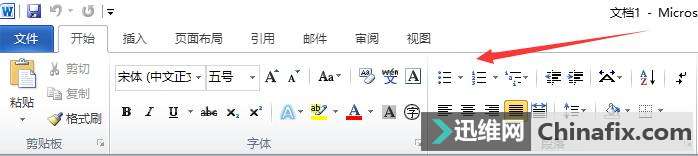

  Word——我们现在最流行的文字处理程序,平时的工作时常用到它编辑文档,发布公告通知,但是它强大的功能可能我么只会一些皮毛,因为里面的一些功能太多,难免忘记,但是这些功能其实都有一下方便人们操作的快捷键,下面就简单的介绍一下我们Word常用的全套的快捷键。
电脑|玩转Word文档这些快捷键,你知道多少
word功能窗口
Word常用快捷键:
Ctrl+A :全选,选中全文(或Ctrl+小键盘上数字5)
Ctrl+B:给选中的文字加粗(再按一次,取消加粗)
Ctrl+C:将选中的文字复制,多个复制默认最后一次复制
Ctrl+D: 打开“字体”对话框,快速完成字体的各种设置。
Ctrl+E: 使光标所在行的文本居中
Ctrl+F: 打开“查找与替换”对话框,并定位在“查找”标签上
Ctrl+G: 打开“查找与替换”对话框,并定位在“定位”标签上
Ctrl+H: 打开“查找与替换”对话框,并定位在“替换”标签上
Ctrl+I: 使选中的文字倾斜(再按一次,取消倾斜)
Ctrl+K: 打开“插入超链接”对话框
Ctrl+Shift+L:给光标所在行的文本加上“项目符号”
Ctrl+M:同时增加首行和悬挂缩进,(在选中目标情况下)
Ctrl+Shift+M:同时减少首行和悬挂缩进。
Ctrl+N: 新建一个空文档。
Ctrl+O:打开“打开”对话框。
Ctrl+P:打开“打印”对话框(或Ctrl+F12)
Ctrl+R:使光标所在行的文本右对齐
Ctrl+S:为新文档打开“另保存为”对话框,或对当前文档进行保存
Ctrl+T:增加首行缩进
Ctrl+Shift+T:减少首行缩进
Ctrl+U:给选中的文字加上下划线(再按一次,去年下划线)
Ctrl+V:将剪贴板中的文本或图片粘贴到光标处
Ctrl+X:将选中的文字剪切到剪贴板中
Ctrl+Z:撤销刚才进行的操作(可以多次运用)

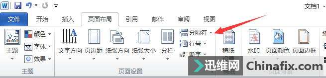

word功能窗口
Ctrl+0:将选中的文本每段前增加12磅的间距
Ctrl+1:若选中的文本行距不是“单倍行距”,则将其快速设置为“单倍行距”
Ctrl+2: 将选中的文本行距设置为“两倍行距”
Ctrl+5:将选中的文本行距设置为“1.5倍行距”
Ctrl+F2:快速执行“打印预览”功能
Ctrl+F4:关闭当前文档
Ctrl+F5:使窗口还原到最大化之前的状态
Ctrl+Shift+F5:打开“书签”对话框
Ctrl+Shift+F8:激活列选择功能,即通常所说的选择竖块文本(再按一次或按ESC键,取消该功能)
Ctrl+F9:在光标处插入一域记号“{}”(注意:直接输入的一对大括号不能作为域记号)
Ctrl+F5:使窗口还原到最大化之前的状态(再按一次,就会使窗口再次最大化)
Ctrl+Deltet:删除光标后面的一个英文单词或一个中文词语(可反复运用)
Ctrl+Enter:将光标后面的内容快速移到下一页
Ctrl+End:快速将光标移到文末
Ctrl+Home:快速将光标移到文首(或Ctrl+Page Up)
Ctrl+Insert+Insert:快速打开或更改“任务窗格”到“剪贴板”状态
Ctrl+~:打开中文输入法的“在线造词”功能
Ctrl++:快速切换到下标输入状态(再按一次恢复到正常状态)
Ctrl+Shift++:快速切换到上标输入状态(再按一次恢复到正常状态)
Ctrl+→:按英文单词或中文词语的间隔向最后移动光标
Ctrl+←:按英文单词或中文词语的间隔向最前移动光标
