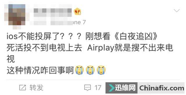

  苹果iOS11发布半个月来负面评价不少,最近看到有些人说升级苹果iOS11后家里电视的投屏功能不能用了,试了身边的几台电视/盒子设备,的确有些不能正常进行投屏操作,会出现无法连接、电视黑屏的现象,这是什么原因呢?

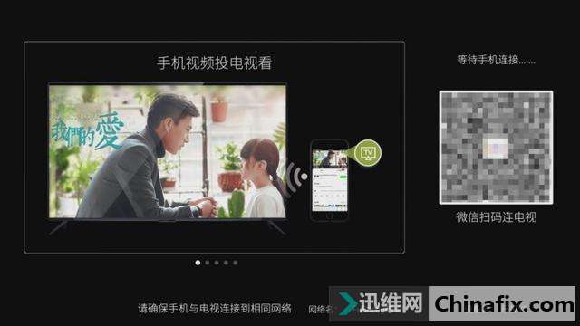

  虽然智能电视机的内容越来越多,但不可能做到全覆盖,尤其是现在各视频平台都注重独家自制内容,如果你觉得在电视上安装软件或搜片很麻烦的话,投屏是个很好的方式,所以说这个功能还是很实用的,除了等待电视系统升级完成对新版AirPlay的适配,还可以试试下面这些方式。

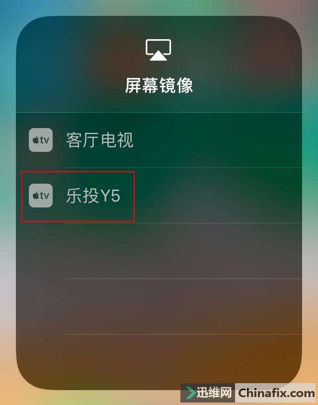

1、安装第三方投屏软件
  第三方投屏软件中有些已经对升级后的AirPlay进行适配,比如乐播投屏,可以通过电脑或电视自带的使用市场下载,安装后再进行投屏操作时选择新出现的设备名称,这样投屏就可以正常进行了。
