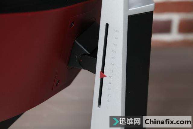

  升降自由把控,0-130mm高度自由调节,精准刻度记录你需要的合适位置。

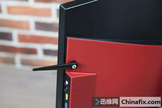

  侧面的耳机挂架也是非常有特点的规划,方便了玩家挂扣耳机,解放了凌乱的桌面。

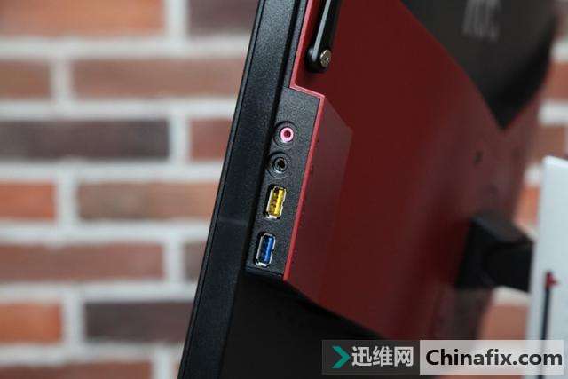

  侧面拥有一个麦克风接口,一个便捷耳机插孔,一个USB3.0快充技术接口还有一个USB3.0数据传输接口。

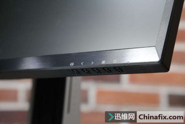

  显示器右下角为OSD按键,按键规划在边框底部,采用了实体机械按键,实体按键反馈清晰,键程触感适中。

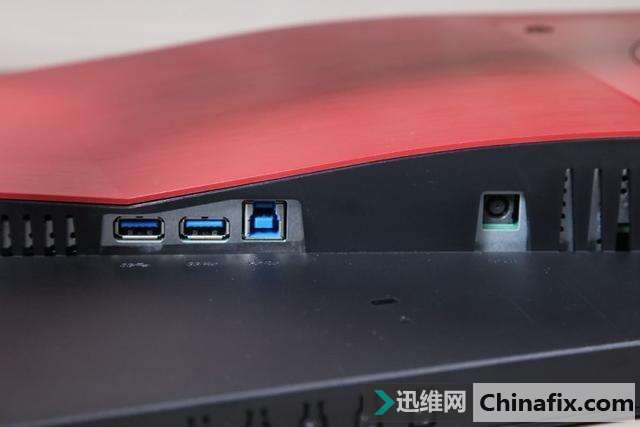

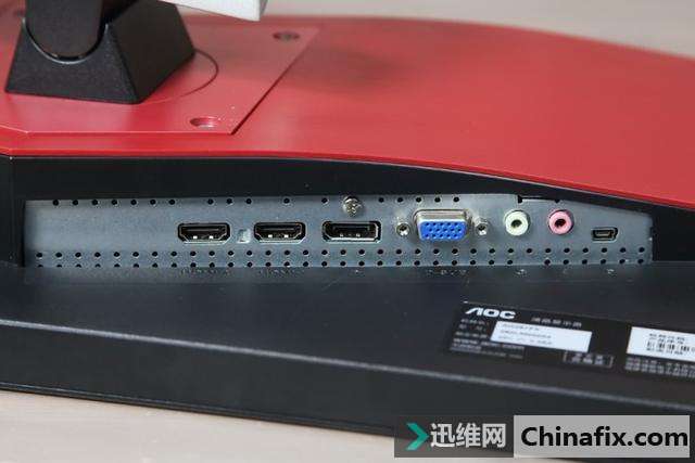

  显示器的右下测还配备了两个USB3.0接口,方便接驳键盘鼠标,一个USB3.0 Hub(通过接驳串联主机,接通机身所有USB接口),还有一个电源接口。机身左下方,拥有两个HDMI接口,一个DP接口,一个VGA接口,耳机+麦克风接口以及一个迷你USB接口。

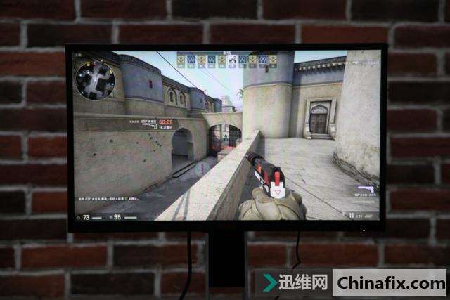

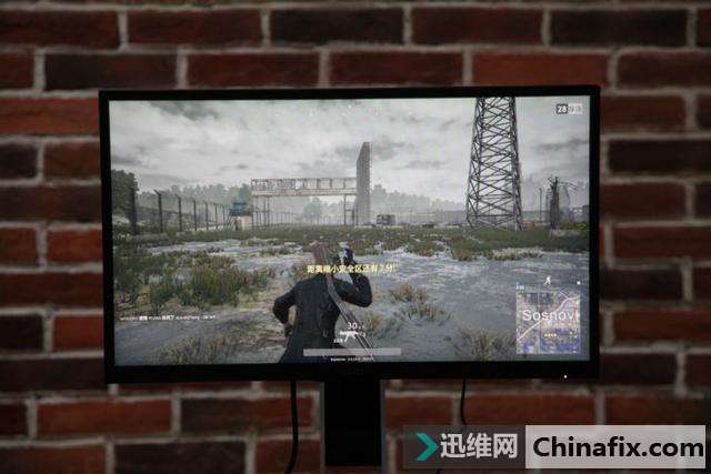

  对于144Hz超高刷新率,1ms响应的显示器来说,当然是选择FPS游戏最能体现它的优势。笔者选择了现在最流行的FPS游戏《CS:GO》与《绝地求生大逃杀》进行了游戏,只能说上手体验真的不一样,与60Hz刷新率的显示器体验就如同在玩两个游戏。AGON爱攻AG251FX电竞显示器上的游戏流畅度非常高,游戏体验感更舒服,完全不需要考虑卡慢与裂屏的出现。

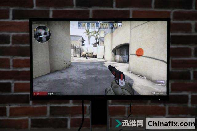

CS GO画面更流畅
  在《CS:GO》的游戏测验中,通过AGON爱攻AG251FX电竞显示器体验的游戏流畅度极高,甩抢,近距离高速躲避旋转枪位,不管怎样的高速旋转鼠标的动作,都不会让你看到画面撕裂的场景与人物,这在60Hz显示屏下是很难做到的,通过这台显示器操作,可以让你在场上打法和判断力、反应速度及爆发力都要远胜对手,甚至就连操作熟练度都可以有效弥补,赢在了起跑线上。

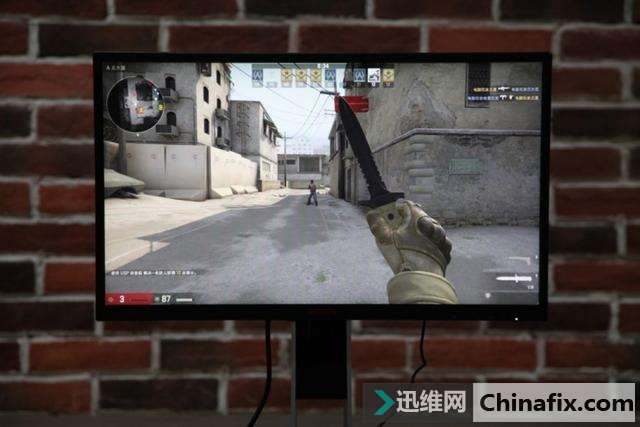

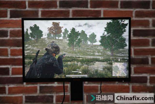

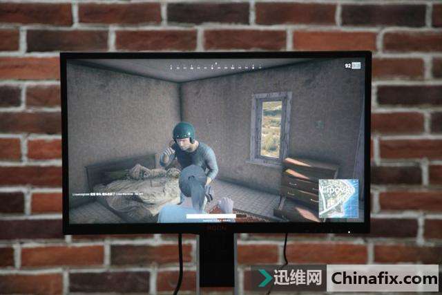

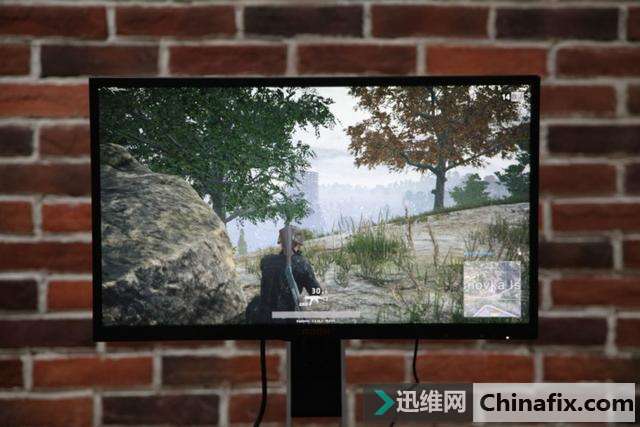

  《绝地求生大逃杀》绝对是现在最火爆的一款竞技游戏了,不过想在里面成功的“吃鸡”可不容易,不过运用拥有144Hz超高刷新率,1ms响应的AGON爱攻AG251FX显示器就可以让你在游戏中占有更大的优势,让吃鸡的成功率大增。

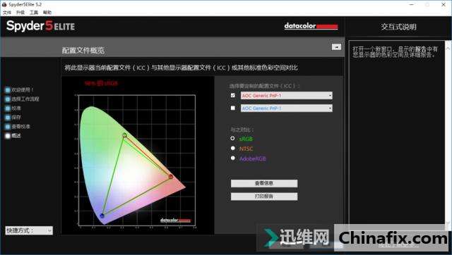

这才是最合适的电竞显示器 AGON爱攻AG251FX测评
  测验结果为98%的SRGB色域,对于一款TN屏显示器来说,这个方面表现非常出色。

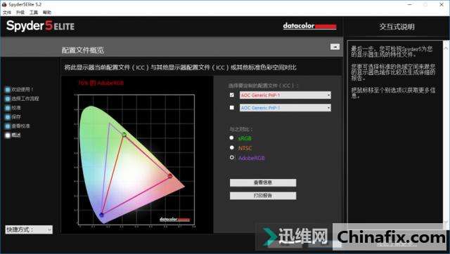

  AdobeRGB色域为76%,一般显示器的AdobeRGB色域数值大致在72%-80%之间,此款产品的表现在合格范围之内。

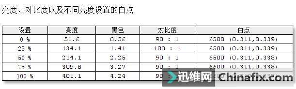

  下面的测验为亮度、对比度以及不一样亮度设置的白点,本测验项目主要测验显示器的色温。
  通过测验我们可以看出,显示器的色温值在6500K-6600K之间,这个色温随着数据的变化极小,说明此款显示器的色温控制非常好。

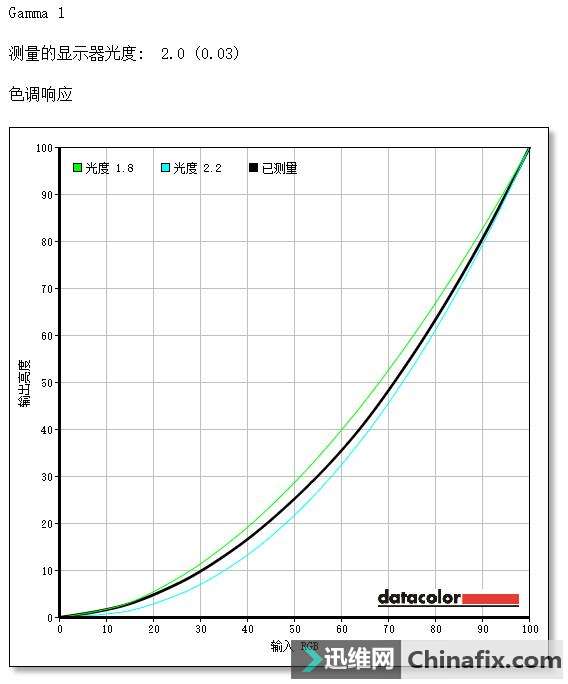

  在Gamma曲线的测验环节中,下面两条线已基本重合,这说明此款显示器的Gamma曲线是不错的。
  PS:在Gamma曲线方面,理想中的状态是三条线完成重合,然后将图像成对角线分割,但是在实际测量中,几乎没有显示器能够到理想状态,所以我们在测验的一般就看下面的两条线。

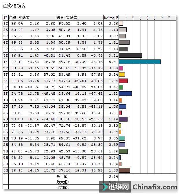

  我们利用校色仪对48种颜色在标准光照环境下进行严格标准测验,如上图所示,左侧为△E值,右侧为对应的颜色图柱。备注:△E反映的是显示器与标准值之间差距的大小,其数值越小越好,分值越高则说明色彩越失真。
  在色彩精准度方面,此款显示器最小值为0.24,最大值为5.81,平均值为1.18,成绩不错。

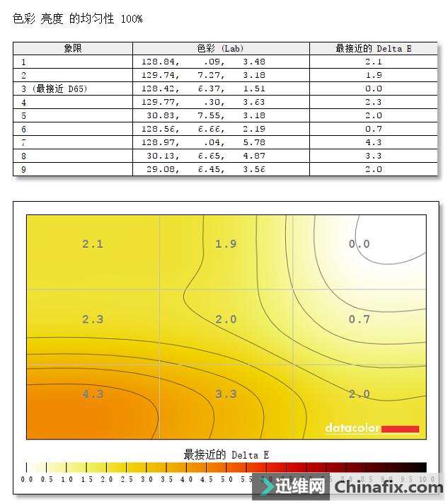

  下面我们要进行的是,屏幕色彩、亮度均匀性测验,校色仪会在测验中测出每个区块不一样百分比的亮度和色度坐标的最大不一样值,从而得出这款显示器哪个部位的屏幕亮度均匀性更好。
  通过测验我们可以看出,△E最大值为4.3,能够达到专业级显示器水准。

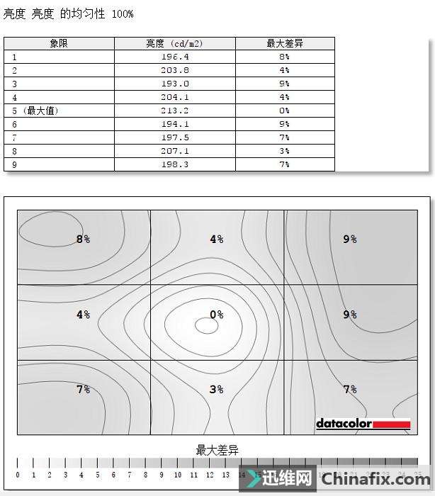

  接下来测验的是屏幕的亮度均匀性,通过测验我们可以看出此款显示器的最大亮度区域在中间位置,屏幕的亮度均匀性最大差值为9%。
