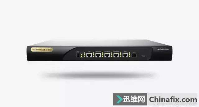

  其实在无线路由器的设置界面,我们可以在无线设置中找到“无线信号”强度这一选项。由于国家规定无线路由器发射功率不得超过100mw,所以许多无线路由器在出厂时默认的发射功率为规定的50%或75%。我们可以手动将其调整至100%,增强无线信号强度,这么做保证不会对人体产生伤害。
  也可以在选项中或无线路由器的移动App中将无线信号调整为“穿墙模式”,和调整发射功率是一样的效果,只是换了一种说法。

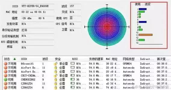

  又或者我们也可以通过修改无线信道,来改善无线信号质量。在每家都有无线路由器的今天,无线信道很容易产生重叠问题,导致无线网络质量不佳。通过“WirelessMon”软件、无线网卡的使用程序或者无线路由器的移动端App,我们可以扫描周围的无线信道。得到扫描结果后,我们可以在路由器的“无线设置”中选择一个较为空闲的信道运用,从而提升无线信号强度,告别拥堵。

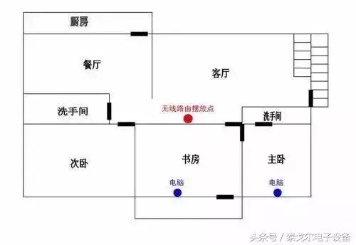

  最后,改变无线路由器部署的位置是最简单也是很有成效的方式。在一般的居室结构中,房间以客厅为中心,但许多用户却把无线路由器部署在卧室中,严重影响了无线信号的覆盖。
简单方式提升路由器信号强度!
  所以,我们要做的就是将无线路由器由卧室移到客厅,这样一来,无线路由器就会处于居室的中心位置,无线信号的覆盖会处于最佳状态。
