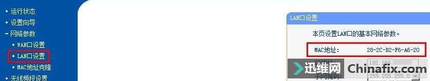

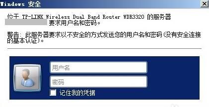

首先登陆A,(A不用特别设置)在确认A可以正常上网后,在这里我们还要记录A 路由器的以下几点,以后会用到:
1、A的LAN MAC地址

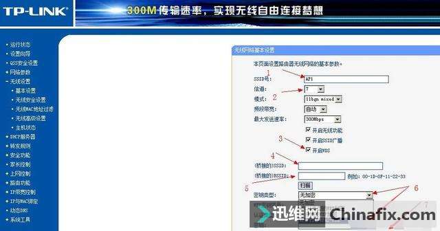

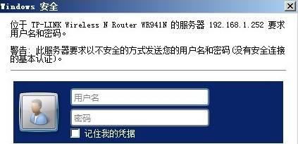

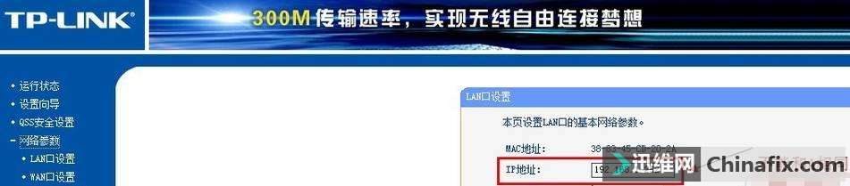

首先登陆B,点击网络参数,先看一下B的LAN口 IP是否有冲突到A,如果有就改一下, 改好后要重新启动一下IP登陆,然后点击无线设置—基本设置。
两台无线路由器桥接设置方式,从此WIFI无死角!

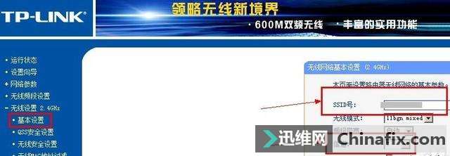

重点:
1、这里是B的无线信号名字,要求不能和A的冲突。设置好后,把A/B/C都添加到自动连接即可。
2、信道要求相同。
3、打勾开启WDS(桥接就是靠这个功能,如果无线路由器没有此功能,就别浪费时间了)。
4、输入要桥接的无线信号,输入A的SSID号。
5、这里输入A的LAN 口Mac 地址。

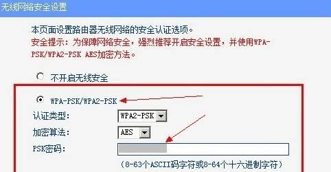

6、加密方式,要求和A 一致。
7、这里要输入A的密码。

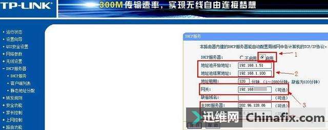

点击左边栏的DHCP服务器-DHCP服务,分别设置如下:
1、启用DHCP,默认就是启用的了。
2、DHCP地址,这个让默认的就行。
3、网关这里填写A的LAN口IP地址,而不是B的。
4、DNS也是要设置,和A一样的DNS即可。
最后,点击保存重新启动B,重新启动完成后,就已成功。

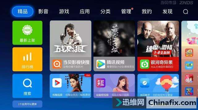

怎么样?是不是超级简单?按照步骤操作基本设置没问题。如果通过此方式设置后,智能电视机还是会出现卡慢现象,建议你下载当贝市场安装一键清理,清除电视内缓存即可轻松搞定哦!
