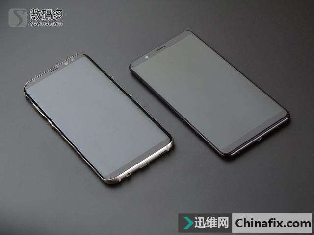

  三星的Galaxy S8让许多人感受到了全面屏的魅力,而嗅觉灵敏的国产智能手机厂商自然也不会放过任何一个制造市场热点的机会,今年下半年各大国产手机品牌都会陆续推出自家的“全面屏”手机。而vivo X20也是我们较早接触到的国产全屏手机产品,既然以屏幕为卖点,那么屏幕的亮度、色彩等表现自然也是消费者关心的部分。

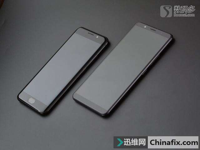

  X20屏幕达到6英寸,采用了长宽比2:1的AMOLED面板,辨别率为2160x1080像素,机身比Xplay6稍稍宽一些,尽管不是S8那样的曲面屏幕,但X20的显示面板仍运用了圆角切割。为了体现机身正面上下两侧的视觉一致性,X20也改成了谷歌官方推荐的屏幕虚拟按键操作模式,指纹识别技术放到了背面,为了方便用户运用,厂商提供了脸部识别解锁的功能。

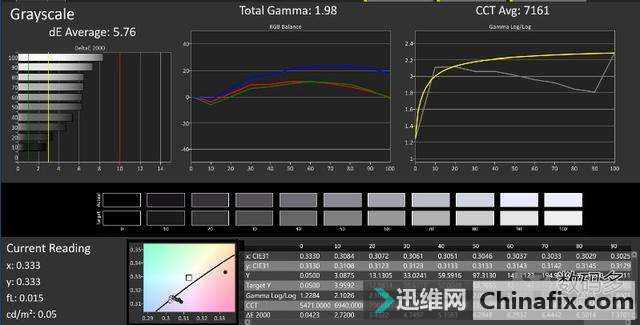

vivo X20 智能手机 - 屏幕测评 - 灰阶测验
对比机型 vivo X20vivo X9s PlusOnePlus5OPPO R11Nubia Z17Galaxy S8+
屏幕亮度,cd/m 387374409399453399
灰阶[Gamma2.2]1.982.042.152.162.222.29
平均色温,K716174176120704265036324
平均灰阶偏离,ΔE5.766.923.048.531.722.58

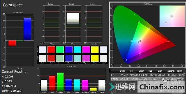

vivo X20 智能手机 - 屏幕测评 - 色域测验
vivo X20智能手机屏幕幕幕测评报告  [Soomal]

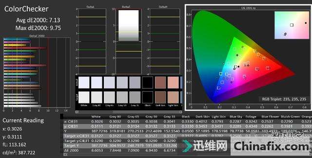

vivo X20 智能手机 - 屏幕测评 - 色准测验
色彩饱和度[sRGB]131.27%146.13%95.97%135.22%134.71%98.99%
平均色彩偏离,ΔE7.137.252.566.492.663.01
最大色彩偏离,ΔE9.7510.855.2412.314.915.05

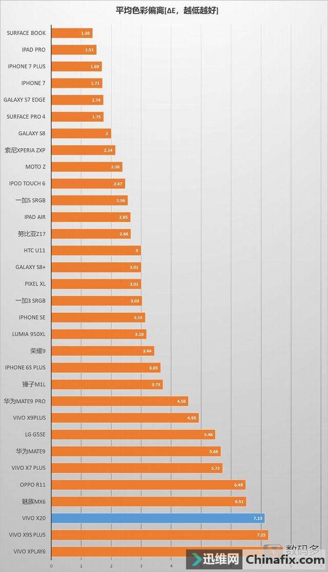

vivo X20 智能手机 - 屏幕测评 - 亮度排名[AMOLED]
vivo X20 智能手机 - 屏幕测评 - 灰阶排名
vivo X20 智能手机 - 屏幕测评 - 色准排名

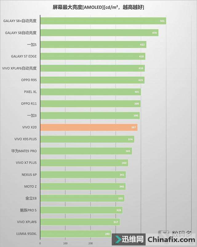

  屏幕亮度[cd/m或nits]:主动光源的发光强度,忽视屏幕玻璃品质、软件算法、动态调整等不一样化原因,现在亮度在500cd/m以上可基本保证手机在强光下有较好的可读性, 400cd/m以下则相对困难,AMOLED的亮度在现在分色仪和分光仪测验下数值偏低,并不代表和LED显示面板测验数值等效。
  伽玛2.2[Gamma2.2]:真正影响屏幕色彩对比度视觉表现的并不是黑白对比,而是伽马值,Gamma值是个斜率,sRGB色彩范围内当Gamma为2.2的时候,其亮度变化和人眼察觉变化一致。低于2.2,反差度不够,高于2.2则图像对比反差增加,下图大致模拟了Gamma2.2在标准、低、高时的显示效果,越接近2.2标准值,越能真实反映的图像对比度。还要从Gamma曲线上辨别红绿蓝三色的曲线是否重合,一致性有误差会带来色彩对比度变化的不一样。一般在±0.1范围内属于基本准确水平,误差在±0.2以上属于显著可见的反差不够/过高。
  平均色温:屏幕在灰阶范围内的平均色温值,在NTSC-1978、Adobe RGB或sRGB色彩测验中,主流以D65,6500K为标准,也存在或存在过D75,7500K或NTSC-J 9300K标准,但不常用。色温偏高,色调将偏冷[蓝],色温低则色调偏暖[黄],由于现在已证明LED的蓝光对眼睛健康有害,我们建议手机显示色温应在7000K以内,并提供低色温的护眼模式。

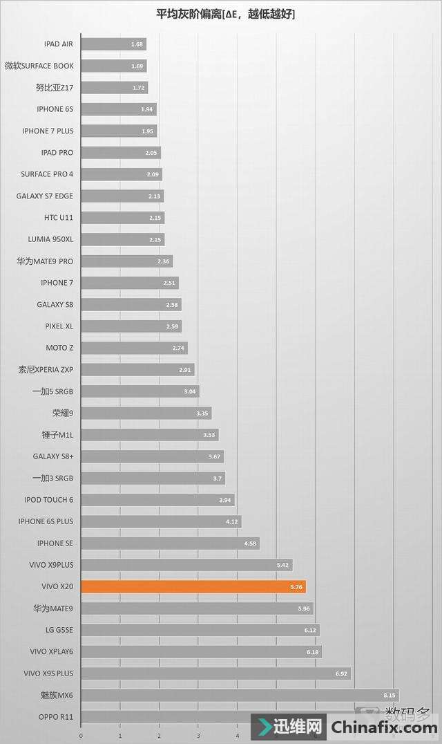

  色彩与灰阶偏离:指实际颜色与显示颜色的可察觉不一样,ΔE是阈值,在低于5时人眼对误差察觉较低,ΔE平均值在3以下,单个色彩最大误差不超过5属于专业级显示的优秀水平,越低意味着色彩还原能力越强。ΔE在5-10之间可识别出色彩误差,ΔE>10为显著可察觉误差,色彩偏离以sRGB色彩空间为准。
  色彩饱和度:显示色彩空间覆盖范围,通常以sRGB标准色域覆盖范围为基础[约1677万色],现在使用主流还有NTSC、Adobe RGB、CYMK等色彩模式。由于绝大多数手机不具备色彩管理能力,无法正确显示系统和面板实际对应的色彩空间,色彩显示范围较大的面板在移动使用和图片显示会出现饱和度过高的效果。

  从测验结果来看,X20的表现似乎并没有太大改善,7100K的色温高D65于标准的6500K色温,屏幕色调偏冷,而且Gamma值显著低于2.2标准,色彩反差不够,从数字上看色彩饱和度、灰阶和色准表现看起来也并没有什么变化。而在实际运用中,X20的饱和度要比预想的低,在许多以红色调为主的使用中也没有过去那么刺眼了,那么这个变化到底是怎么实现的?
vivo X20 智能手机 - 屏幕测评 - P3色域下的色彩覆盖范围图
  这里可以将CIE的色域覆盖标准图单独分析,仔细看蓝红色的坐标部分,可以看出X20实际上将红、蓝两种基色控制在了SRGB标准,而绿色饱和度没有调整,在最终实际显示输出中,红、蓝等明度较高、人眼敏感的高饱和色彩就显得没有那么刺眼了。由于绿色饱和度杰出,其照片色彩依旧缺乏参考价值,整体色彩也不够明快,而且在暖色区域,色彩动态损失也较显著。要注意的是,这种调整是厂商有意而为之,并非是规划上的失误。
  在亮度方面,在户外强光下,X20的亮度可以达到390cd/m以上,虽然没有三星的户外自动亮度那么“暴力”,但是X20屏幕玻璃层的工艺相比历代X系手机又有了一定改善,屏幕的透光性和可视角度有了进步,在斜视时只是亮度有损失,色彩和对比度表现稳定,X20的屏幕在硬件上的诚意是足够的,但怪异的发色显然完全不是用户或厂商想要得到的效果。希望厂商能尽早实现色彩管理模式,或是给对数字色彩还原要求较高的用户提供一些可选项。
