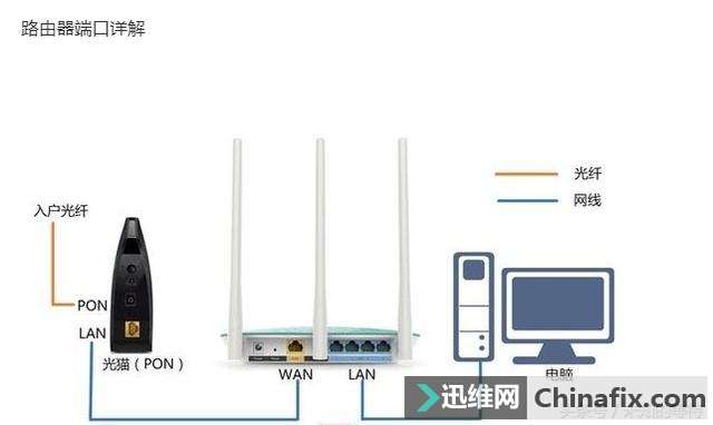

  配置无线路由器之前,必须将PC与无线路由器用网线连接起来,网线的另一端要接到无线路由器的LAN口上。物理连接安装完成后,要想配置无线路由器,还必须知道两个参数,一个是无线路由器的用户名和密码;另外一个参数是无线路由器的管理IP。笔者的TP-LINKWR641G无线路由器默认管理IP是192.168.1.1,用户名和密码都是admin。

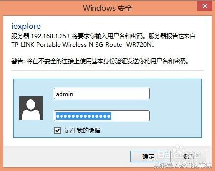

  要想配置无线路由器,必须让PC的IP地址与无线路由器的管理IP在同一网段。为此,小编把自己笔记本网卡的地址更改为192.168.1.232,子网掩码用系统默认的即可,网关无需设置。现在,大多数的无线路由器只支持Web页面配置方式,而不支持Telnet等配置模式。
  在浏览器中,输入无线路由器的管理IP,桌面会弹出一个登录界面,将用户名和密码填写进入之后,我们就进入了无线路由器的配置界面。

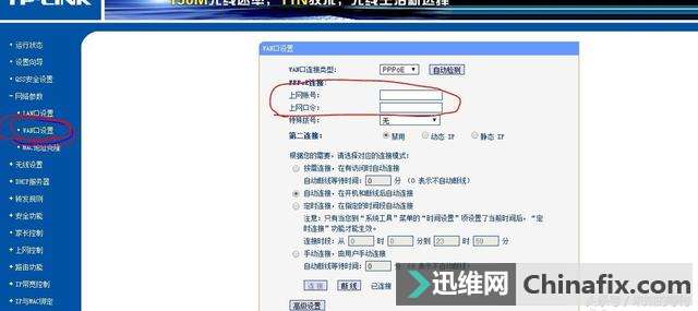

  网络参数:WAN口设置,如下图。
  WAN口连接类型:一般选择自动检测即可。
  上网账号和口令:就是你的宽带账号密码。
  连接模式:可根据个人运用情况选择。无特殊需要,选择自动连接即可。

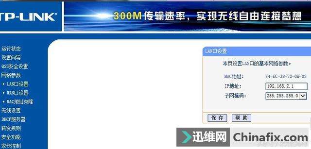

  网络参数:LAN口设置,如下图。
  IP地址:就是登入到无线路由器管家界面的地址,没有必要的话不建议更改。
  子网掩码:这个都填255.255.255.0没有必要的话不用修改。

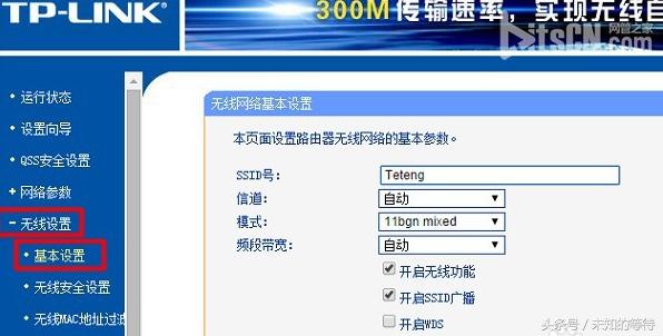

  无线设置:基本设置,如上图。
  SSID号:无线(WIFI)名称,就是搜索到的无线信号名称,最好设置为英文。
  信道:无特殊需要,不需要更改,选自动即可,没有自动的别动就行。
  模式:同上,无特殊需要,不需要更改。
  频段带宽:同上,无特殊需要,不需要更改。
  开启无线功能:打开或关闭无线信号,关闭后就不能连接了,选开启。
  开启SSID广播:隐藏或显示无线信号,隐藏后不能直接搜索到无线信号,需要手动输入无线账号密码添加无线。
  PS:隐藏后已经连接的设备或保存了账号的设备可正常运用。一般情况下。
  开启WDS:无特殊需要,不需要打开。

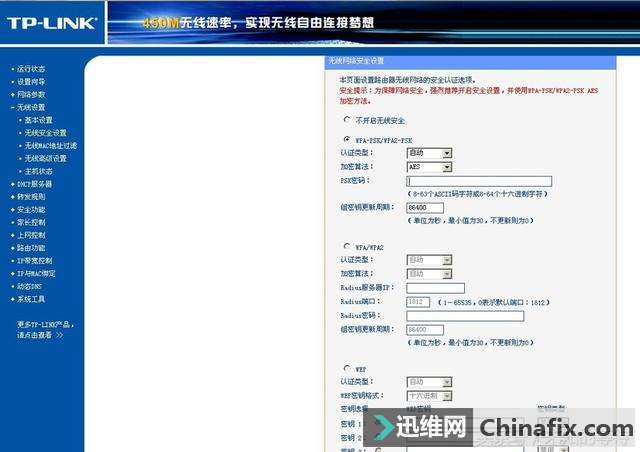

  无线设置:无线安全设置,如图。
  不开启无线安全:即不设置无线密码。
  密码类型:一般选择WPA-PSK/WPA2-PSK即可。主要看你运用的上网设备运用什么的密码类型,安卓系统一般都是WPA2-PSK这个格式。
  认证类型:选择自动即可。
  加密算法:选择AES,常用的一般都是这个。
  PSK密码:就是你的无线密码,可输入英文数字+标点符号。
  组密钥更新周期:默认即可,无特殊需要,不需要更改。
  这些设置完之后点保存!然后重新启动路由器即可!
