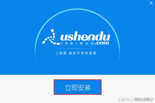

  1、双击打开已下载好的安装包,点击窗口中立即安装即可:

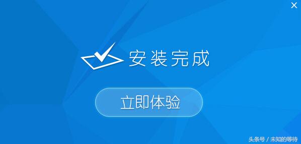

  2、等待安装完成后,可以点击"立即体验"打开u深度u盘启动盘制作工具,如图所示:

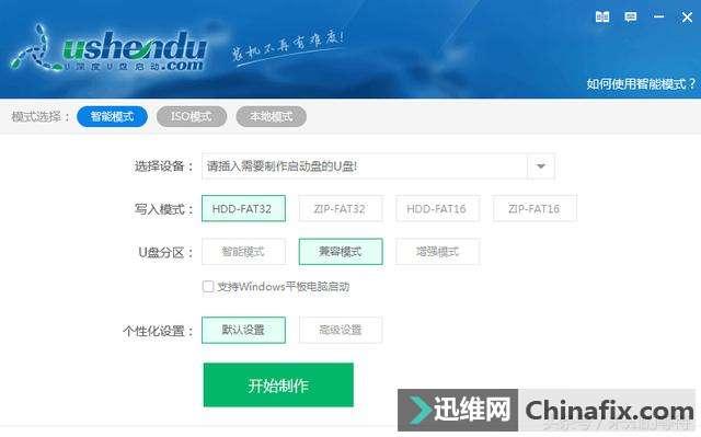

  3、打开u深度u盘启动盘制作工具,将准备好的u盘插入电脑usb接口,等待软件自动识别所插入的u盘。随后无需修改界面中任何选项,与下图所示参数选项一致之后点击“开始制作”即可:

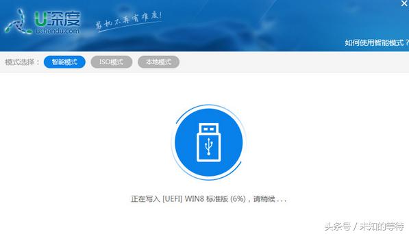

  5、制作u盘启动盘过程大约需要2-3分钟左右的时间,在此期间请耐心等待并不要进行其他操作,以保证制作过程顺利完成:
电脑安装系统详细步骤和教程,简单实用!保存已备日后自己运用!

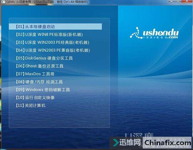

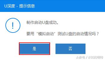

  6、u盘启动盘制作完成后,会弹出新的提示窗口,对此我们点击“是”对制作完成的u盘启动盘进行模拟启动测验,测验u盘启动盘是否可用,如图所示:
  7、若在模拟启动中看到如下界面,说明我们的u盘启动盘已制作成功(注意:模拟启动界面仅供测验运用,请勿进一步操作),最后按组合键“Ctrl+Alt”释放出鼠标,点击右上角的关闭图标退出模拟启动界面:

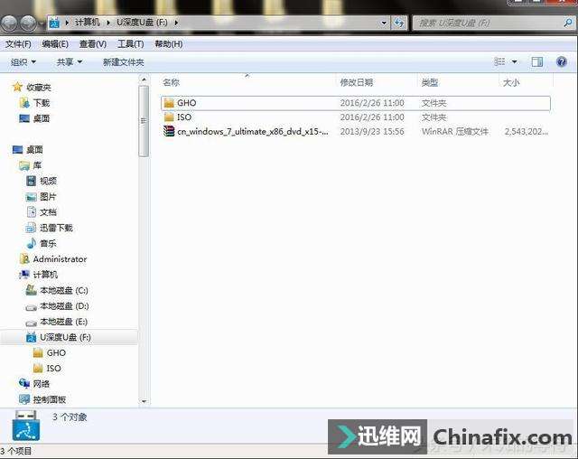

  第一步:将原版win7系统镜像放至u盘启动盘中
  首先,我们将已经下载好的原版win7系统镜像文件存放在u盘启动盘的目录中,如图所示:

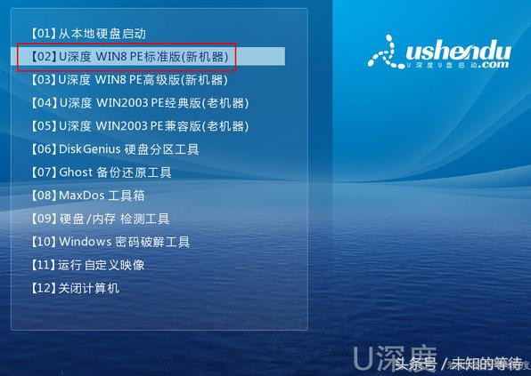

  第二步:电脑模式更改成ahci模式,不然安装完成win7系统会出现蓝屏
  先将u深度u盘启动盘连接到电脑,重新启动电脑等待出现开机画面时按下启动快捷键,运用u盘启动盘进入u深度主菜单,选择【02】u深度Win8PE标准版(新手机器),按下回车键进入,如图所示:

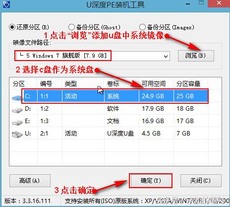

  进入pe后会自启u深度pe装机工具,首先点击"浏览"将保存在u盘的系统镜像添加进来,接着选择c盘作系统盘存放镜像,点击“确定”即可,如图所示:

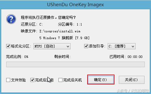

  点击"确定"后,系统会弹出格式化提示框,点击"确定"即可,如图所示:

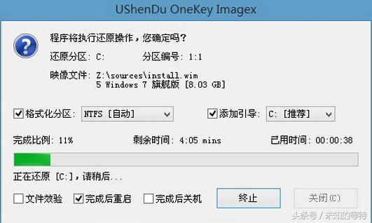

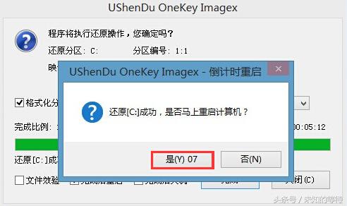

  系统安装工具会将原版win7系统镜像包释放到所选择的分区当中,释放完成后所出现的提示重新启动窗口中可点击确定或者等待10秒让电脑重新启动,如图所示:

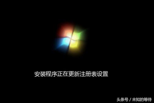

  重新启动后系统就会自动进行安装,我们等待完成即可,如图所示:
