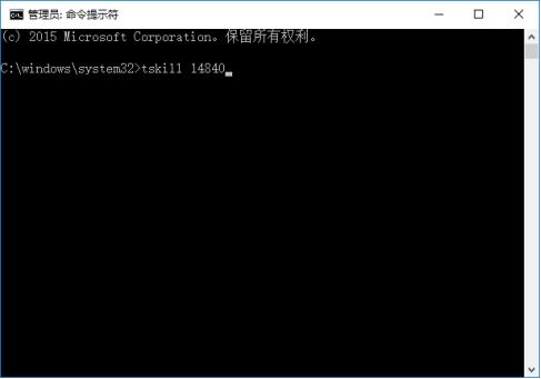

首先以管理员身份打开命令提示符,并输入以下命令:
tskill PID号
  PID就是各进程的身份标识,程序一运行系统就会自动分配给进程一个独一无二的PID。如需要关闭QQ的话,则输入命令:
运用命令强制关闭任务管理器无法结束的进程

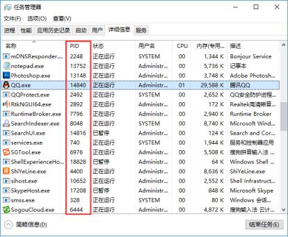

  如何查看各进程的PID呢?方式是打开任务管理器,切换到“详细信息”项,就可以看到PID了。另外在查看进程列表时是不停变动的,按下Ctrl键,进程列表就会暂停刷新,你就可以轻松查看某个进程的 PID 了。
