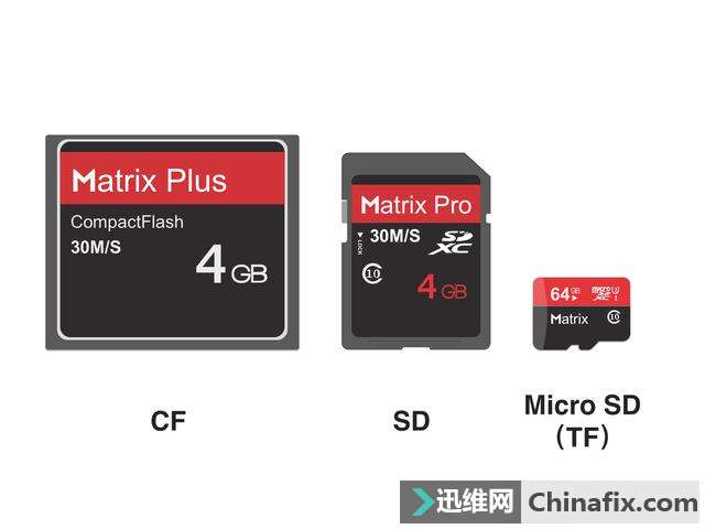

储存卡类型
  父亲辈的用户也许还记得 MMC,电玩爱好者可能还知道索尼记忆棒。外置储存卡历史上出现过各种外形、标准的卡,而今天存活下来的,主要是 SD 卡和 Micro SD(TF)卡,以及相对专业的 CF 卡。
CF、SD、Micro SD 这些卡该怎么选?这篇文章教你如何买到满意的储存卡
  本文主要介绍 SD 卡和 Micro SD 卡,它们在市面上最为常见,卡面参数最复杂,贩子们也最喜欢在它们身上耍花招。
  鉴于 Micro SD 卡和 SD 卡的参数基本一致(当然不包括外形了),以下以「SD 卡」统称。

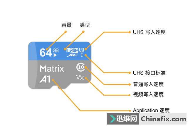

参数一览
  每次在柜台停留,或在淘宝上刷个不停时,最让你头疼的应该就是卡面上的参数。
  各种品牌的卡面规划不一样,参数排版也各异,好在这些参数内容都参照SD 协会(SD Association)的统一标准,花上几分钟熟悉后就能知道其意义。
  虽然都简称 SD 卡,根据最大容量,也有细分类。上图的 SDXC 表示了储存卡类型为「高速储存卡」,是最新的类型,最大容量达到 2TB;而 SDHC 则略逊一筹,最多只有 32GB。至于仅仅有 SD 之名的「纯 SD 卡」已经不多见了,现在是前两者的天下。如果你「有幸」买到 64GB 的 SDHC 卡,请去申请假一赔三。容量想必是最好理解的,而其他参数则值得细细说明。

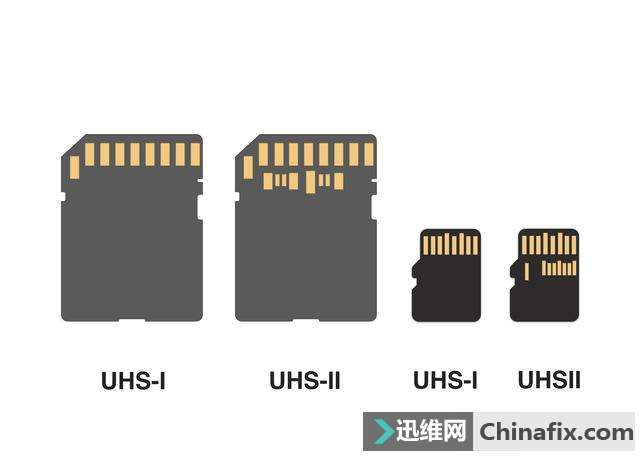

接口类型
  现在许多 SD 卡卡面上都带有「I」或「II」的标志,前者意味着该卡支持 UHS(Ultra Hight Speed)协议,字面上有更快的意思——其实不是绝对的,它直接的意思是最高接口带宽约 100MB/s,而真正表示速度的,是后文提到的 U1/U2 标志。
  至于 UHS-II,则运用了全新的接口,新增了一排触点,可以在支持该格式的设备上提供更快的读写速度。此外还有今年初跟随 SD 规范 6.0 发布的 UHS-III,暂未广泛商用。
  三种 UHS 规范都向下兼容,你的老设备可以运用新协议的储存卡,但是只能发挥读取设备速度上限的性能:如果你把一张 USH-II 标准尺寸 SD 卡塞进祖传的索尼卡片机,可能只有每秒 4m 的写入速度。

写入速度
  速度是最直观的属性,一用就感受出来。储存卡的速度分为读取速度和写入速度,一般情况下同一张卡的读取速度更高,所以你经常看到号称「每秒 200m」的卡——这往往就是读取速度了;但如果一家店对写入速度绝口不提,你应该掉头走人。
  SD 卡速度不仅和自身有关,也和读取它的设备相关。同一张卡会有标有不一样数值的速度,意为它在不一样情况下的表现;想要发挥手头储存卡的最佳性能,需要卡和读取装置的配合。

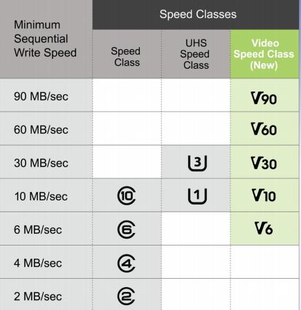

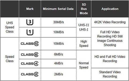

普通写入速度
  C 内包含一个数字的标志,就代表了普通情况下的最低写入速度。五年前拥有一张 C10 卡可能还是一件值得炫耀的事,可如今 Class 速度已成为最低标准。
UHS 格式写入速度
  英文 U 内嵌一个数字的标志,表示 SD 卡在支持 UHS 的设备上所能发挥的速度性能。现在只有 10M/s 的 U1 和30M/s 的 U3,表示最低连续写入速度为 10M/s 和 30M/s;如果看到 U2,那不是假货,就是 U2 乐队限量版了🌝。
视频写入速度
  因为 SD 卡越来越广泛地运用在摄影上,SD 协会也早早发布了视频速度标准,标志为大写英文字母 V 后跟速度数值。最高你可以看到 V90 的速度,已经可以和部分 CF 卡相比。
