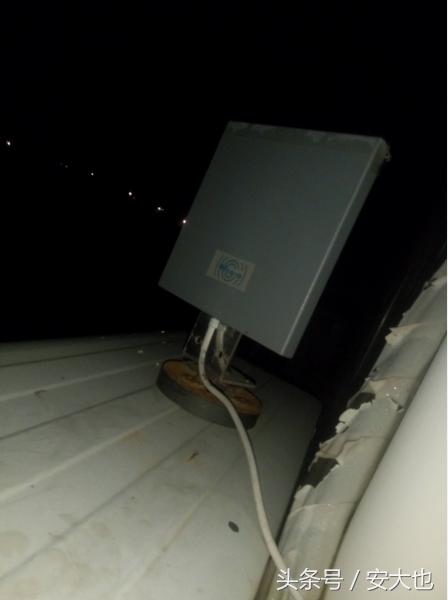

  上图是B点的设备,平板天线我固定在宿舍空调外机上,底座是自己diy的磁铁支架吸住空调外机,经历几场暴风雨依然坚固然(支架有些生锈正在想办法搞定生锈问题)。

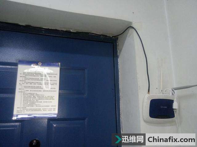

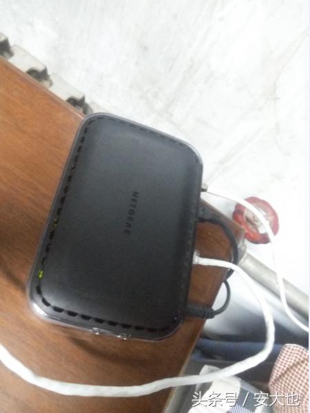

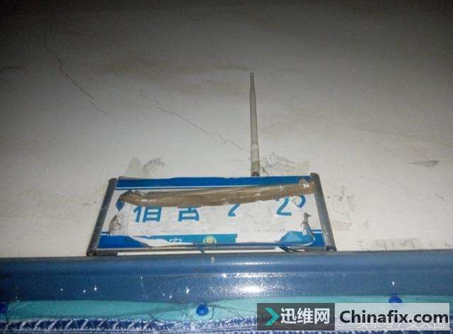

  1000v2客户端网桥模式接受A点的蹭网信号,lan口的用网线接到C点941v5上,这个941是给我负责分配ip的,他的wan口ip是由A点(蹭网路由)的路由分配的,941的其中一根天线用延长线外接了个7db全向天线放在宿门外的上面,往我的办公室D点发射信号用,天线比较隐藏,主要是为了低调,平时也没人注意门上面有个天线,下面是C点的设备图片。

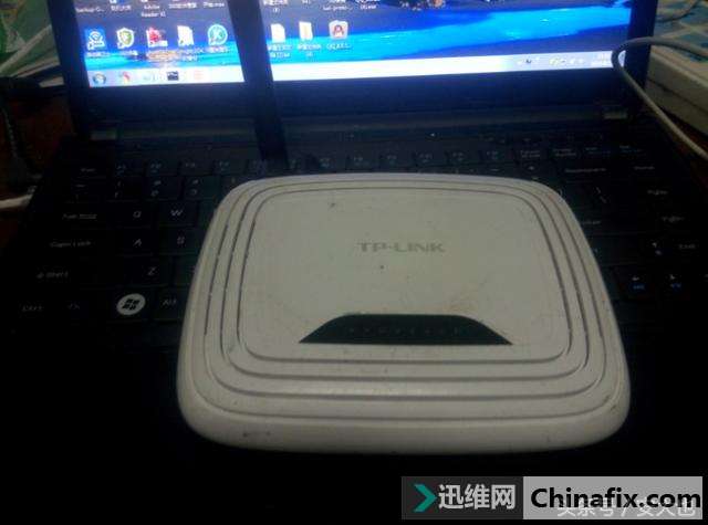

  最后就是D点的我的办公室了把tp740放在窗口无线接收并发射,工作模式是客户端网桥并发射无线信号ip都是由宿舍的941分配的,这样大功告成小弟就可以在办公室喝着茶吹着空调,手机平板上着网。
  下图tp740(C点在我办公室窗口位置不用中继也能直接连上但是速度肯定没有用740中继一下速度快)。

  ip为啥都是由宿舍的941v5负责分配因为这个内存大我觉得带机量会高当然也没几个人用(加上我5个,给关系好的人用,信号我都隐藏了不说也没人知道)。
网件1000v2和tp740都是网桥模式,因为我觉得多路由一次会比网桥模式的ping值和速度有影响。

  下面给蹭网无线wifi的小白提醒,路由器的sma延长线最好不要用超过3m的越短越好,线买那种128编织网带屏蔽层的比较好,千万别买那种比数据线略细一点的延长线,至于固件的选择ubnt的固件成对组网桥确实不错,蹭网我个人觉得op的固件真不错特别是这个15.05纯净版,dd的固件也不错感觉没我刷这个op固件好。

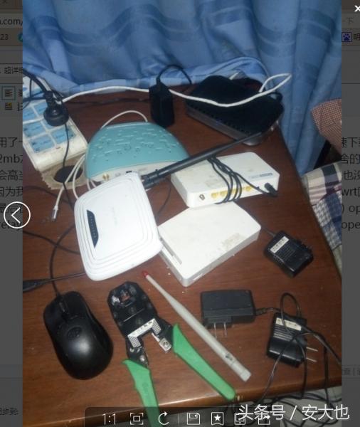

  蹭网这一路走来上面的经历虽然写的挺简单,其实也是不停的遇到各种各样的问题,走了不少弯路,是通过不停的百度查资料,泡各个论坛学习,最后找到了一个适合我的蹭网方案,同时也从一个小白变成一个蹭网专业户了,现在已经搞定好几个wifi密码了,上面那个网不让使了接着换别的,蹭网无线无线WiFi其实就这么简单。下面晒下手里折腾还剩下的一些设备:
