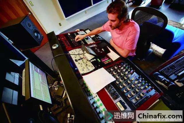

  录音:
首先,制作黑胶要有音源。以往进入录音室灌录唱片,不仅有歌手,还有一队乐手一同录制,不过现在已经渐渐被“一人乐队”所替代了,可能这是大家比较喜欢老碟的缘故。

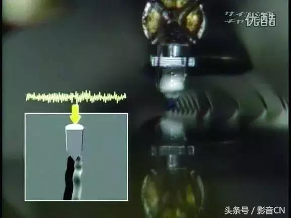

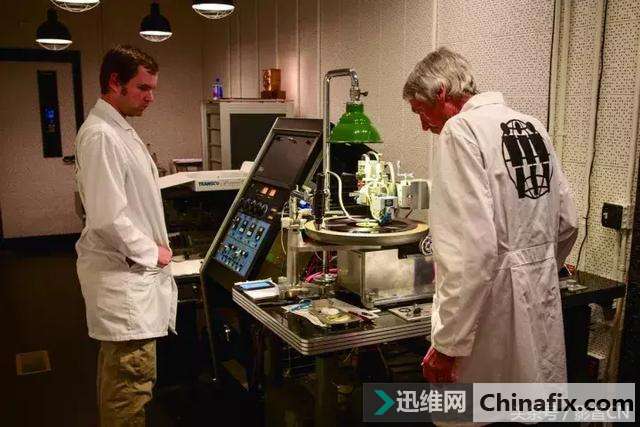

  母盘制作:
一位有经验的工程师,需要从提供的母带或高辨别率的数字文件开始剪辑。而制作母盘之前,需要将录在数字媒介上的音乐导入一台计算机控制的切削机床,机床将依据声音信号在漆面铝盘上刻下一道连续凹槽。刻录唱片母版时,将刻纹刀加热到一定温度,根据驱动电流产生的振动,在胶盘中雕削出声槽坑纹。而车床削减音频漆胶有2种形式:乙酸层或DMM(直接金属母带)铜层,两者的分别在于DMM更适合长过程的录音,像古典曲目或专辑,因需要更多的沟槽。

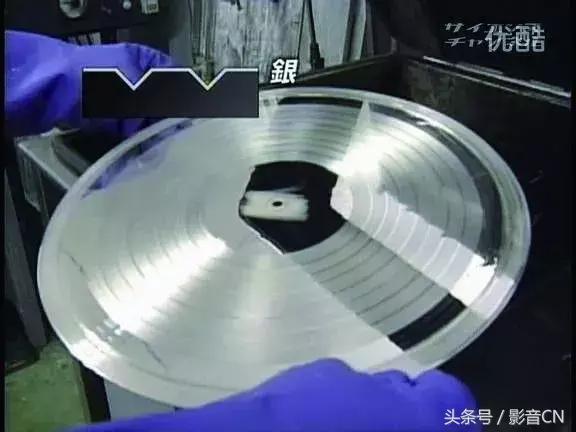

  电镀:
为母盘镀一层银,使它变成导电体,把它放到电解槽中电镀,镀镍。几个小时之后,母盘上面镀了一层厚厚的金属。从电解液中取出母盘后,通过清洗,将母盘与镀上的金属盘分离,这时母盘的使命已经结束,基本就毁坏了。生成的新盘子是原来盘子的“反面”,也就是说原来盘子“凹”的地方,在新盘子上是“凸”的。这个盘子我们把它叫做“父”模板。
  注意:母盘一般都是单面的,也就是说每张唱片要有两张母盘,分别对应唱片的两个面。

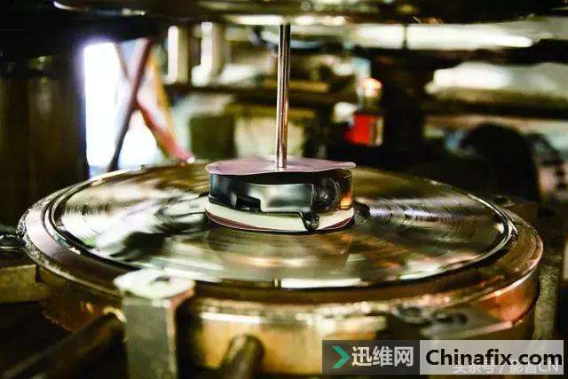

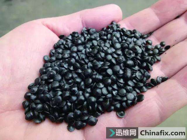

  压制:
黑胶材质——乙烯基塑胶(Vinyl),被运送到压制车间时还是小颗粒,然后再放置在压模上施加高压变成一个小“冰球”或“饼干”,重约200克。压模之间的“冰球”,被机械放置在母版的每一侧,然后按下关闭,在150bar高压下进行压制,20秒为一个记录。接着,唱片将运输到一个流水线自动化储存系统(校对机),它们将冷却一夜,至少8小时。在降温期之后,唱片准备包装。

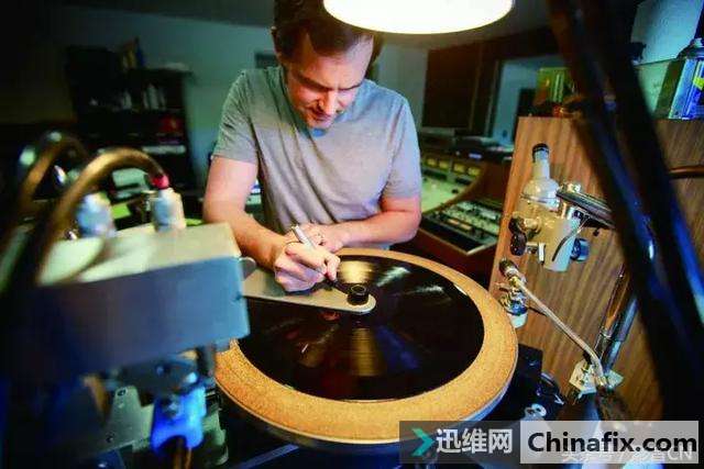

  同样作为黑胶狂热爱好者的迈克尔·迪克森(Michael Dixon),与喜欢收藏黑胶唱片的爱好者不一样之处在于,他热衷于自己动手制作黑胶唱片,而且他不按常规出牌,有些材料可能是他在路边发现的废弃品,或者在旧货店里收购的现成物品,总之不拘一格,而制作的背后,靠的是一台1940年代出土的老式刻录车床。
  迪克森的实验项目之一是一个被他叫做“欧拉圈”(Eulerian Circles)的系列唱片,这些黑胶唱片上有好几个孔眼,看起来像维恩图解(Venn diagram)。把唱片的不一样孔放入播放器,它会放出完全不一样的曲目。“在制作的时候,你需要很清楚地知道哪些凹槽围绕的是哪个孔,因为如果不小心出错,所有的歌都会乱套。”迪克森说。这个发现也是出于巧合,“简单地说是有次我不小心把孔给钻大了,但我又不想把150美元的材料扔掉,然后我就在左右两边各钻了正确大小的孔,想等下再试试能不能矫正切割。结果就是这些有着重叠凹槽的魔幻唱片。”迪克森说。
  如此奇思妙的他也收到了来自不少独立艺人的合作请求,2005年,迪克森和另一位合伙人专门创立了一个唱片厂牌来发行自己的“家庭制作”唱片项目,并且认识了被他称为“车削唱片制作教父”的彼得·金(Peter King)。从那时起,迪克森开始动手切割黑胶唱片。“在学了他的步骤之后,我疯狂迷恋上了1940年代的那批切割器。我开始在eBay上买各种二手机器,在可能几千小时的淘货之后,我有了一些不错的收获,而且终于开始切自己的唱片。”迪克森解释道。
烧脑之作,那些脑洞大开的创意黑胶唱片欣赏
迈克尔·迪克森和他的40年代刻录车床

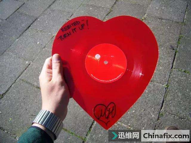

  说起奇特造型的黑胶,心形黑胶唱片是笔者首先想到的,其实远不止笔者推介的这两张,要说推介理由,是个人喜好。第一张来自Lana Del Rey的最新专辑《Lust For Life》,心形LP则是特别限量版,甚至还有卡带版本,非常具有收藏意义。专辑封面难得一改以往冷漠脸转而露出笑容,一时成为粉丝们的小小谈资,国内粉丝亲切地音译她为“打雷姐”,笔者因为听了朋友推介的《West Coast》才开始留意这位Alternative R&B风格歌手,横空出世的架势,也有人说她是美国的Adele。

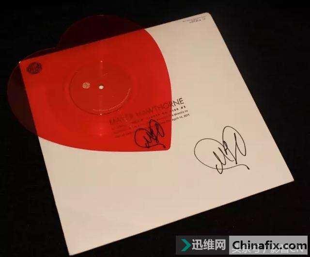

Mayer Hawthorne - Just Ain't Gonna Work Out
  第二张专辑发布自美国地下传奇厂牌Stones Throw Records,这是一张只收录两首曲目的EP,他们挖掘了一心想做Hip-Hop的Mayer Hawthorne,并劝服他还是走唱歌的道路吧,事实证明这个转型是非常成功的,这张 Blues加Soul风味的EP获得全球歌迷一致好评,当然,这个厂牌的出品相当值得信赖。EP中两首歌风格复古,充满年代感的调音,乐器编排的律动感也相当出彩。顺带一提,随后他推出的个人专辑《A Strange Arrangement》中,这张心形黑胶也在他的主打歌MV中客串了一下。

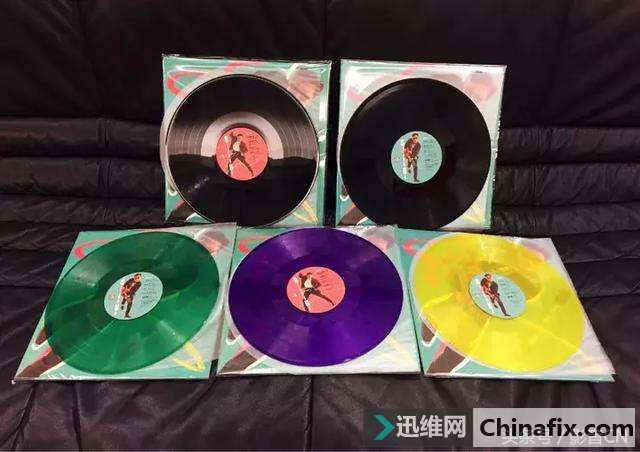

张国荣-Stand Up

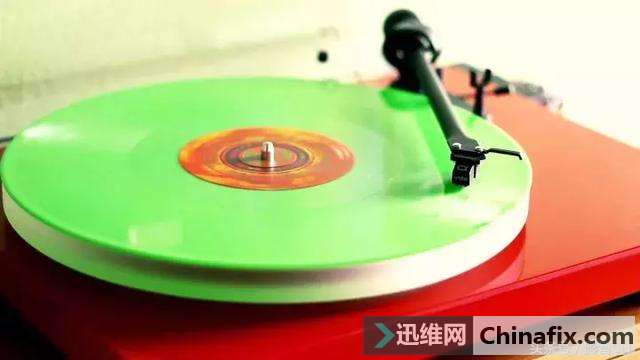

  既然能有不一样的形状,不一样颜色的黑胶也就不出奇了,这张发行自1986年,哥哥的《Stand Up》则推出不一样颜色的黑胶版本,可谓相当先锋了!跟大碟封面上那个带着墨镜、手持吉它充满着不羁的形象相一致,《Stand Up》首先带来的是一连串充满激情的舞曲劲歌,只要是张国荣的歌迷,恐怕没有人不知道《Stand Up》、《打开信箱》这些脍炙人口的华星快歌,《黑色午夜》则是这张专辑中最出彩的歌曲了,而这张《Stand Up》也是黎小田最后一次独立操作张国荣的专辑。
