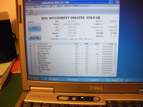

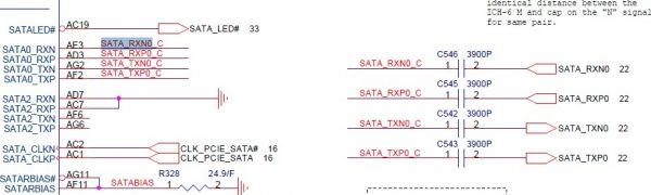

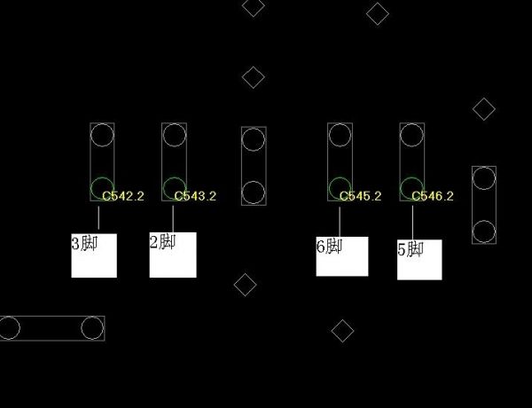

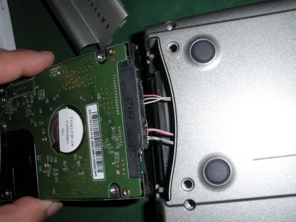

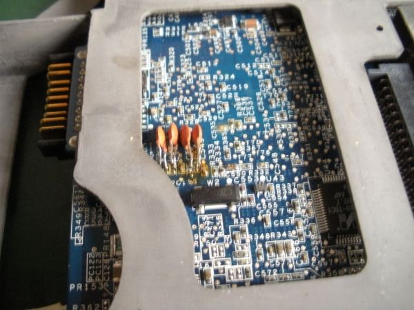

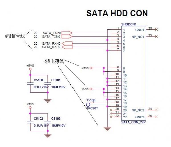

    从基地学习回来2个月了,基地学完后还没有实践过,最近2天有点空,就拿我的小老婆DELL610开刀吧,我的DELL610是40G硬盘,已经不够用了,在京东买了一块320G的串口硬盘,先把C542 C543 C545 C546用3900P的园片电容替换,方便连接,我开始是用笔记本自带的电容,但是一焊接就断,把4根信号线和3根电源线接在串口硬盘插座上。我偷懒了,没有换插座,就直接用线连接好,就是线长了点。主板上就把C542 C543 C545 C546断开接插座,其他没有拆动。

楼主SATA原理图是从哪里找来的啊?我也去下载几个
引用 火箭客501 2010-12-21 07:49
用SATA硬盘的笔记本图纸里不是都有吗~~~~~~~~~~~~~~~~~

看到旁边有一个SATA控制器,主板预留了SATA接口,只是厂家由于后来没装SATA硬盘
