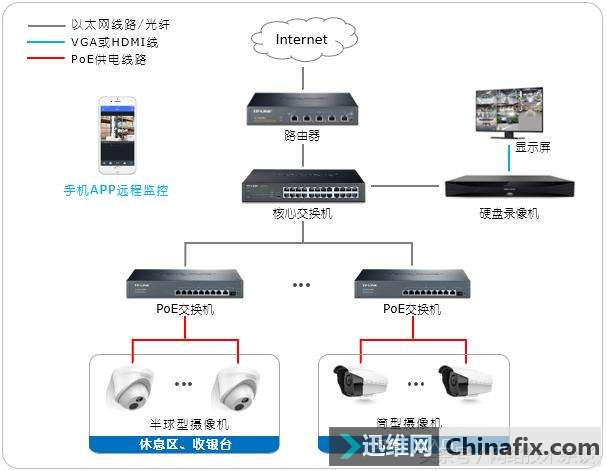

网络拓扑
监控安装之KTV安防监控搞定方案
  如上图,PoE交换机通过网线为PoE摄像机供电,可以避免额外布线。如果网络中已有无线路由器和普通交换机,可以选择直流供电的IPC。方案采用NVR(硬盘录像机)集中管理所有摄像机。
安装部署
  KTV休息区、收银台等区域分别安装TP-LINK半球型红外摄像机,形成无死角监控:
  过道、出入口等位置分别安装TP-LINK筒型红外摄像机,保证监控到出入人员:
